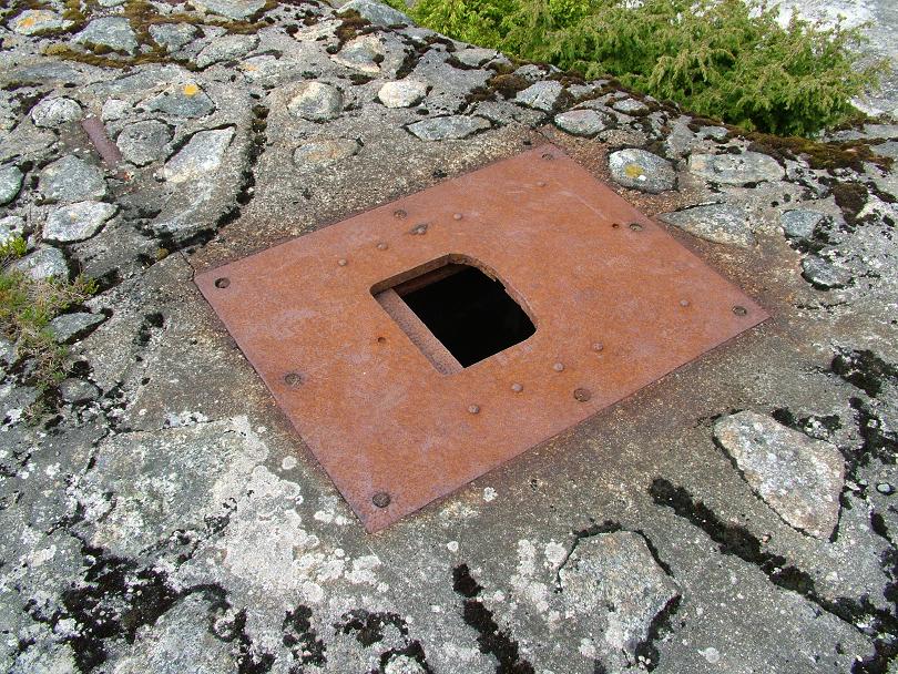

Vel og merke engammel modell panserkuppel, men prinsippet er det samme.<br />Skyveluke og &amp;quot;Schießtisch&amp;quot;.
Skyveluke og &quot;Schießtisch&quot;.

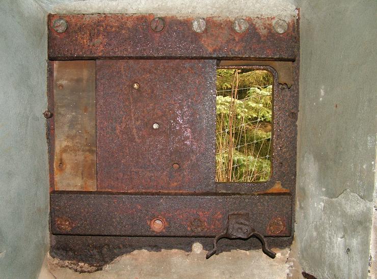

På Veblungsnes ved Åndalsnes har man sveist inn en rørbit med gjenger på utsiden av platen....

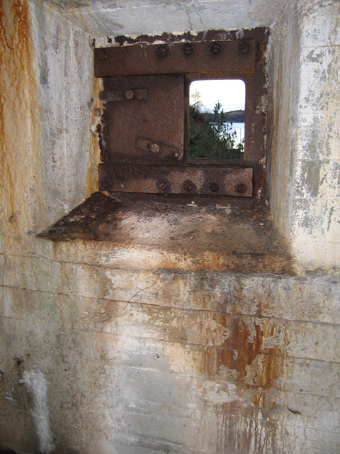

Spesielt for Bamble er at man har satt in doble plater med 5cm betong imellom! Braketten i tre under åpningen har nok med våpeninnfesting å gjøre.

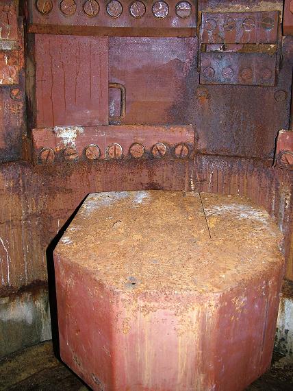

Litt off topic, men her er samme plate, dog litt modifisert, brukt i taket på &amp;quot;leitstand&amp;quot; på HKB Nordheim. Ukjent formål, men vil tippe en form for periskop?
Litt off topic, men her er samme plate, dog litt modifisert, brukt i taket på &quot;leitstand&quot; på HKB Nordheim. Ukjent formål, men vil tippe en form for periskop?

ps. Så den plata når vi var på HKB Nordheim er rask tur i sommer, jeg hadde vel sett den omtalt før. Men om den var for periskop eller antenne skal være usagt.
Har forresten sett akkurat samme løsning på HKB Tittelsnes

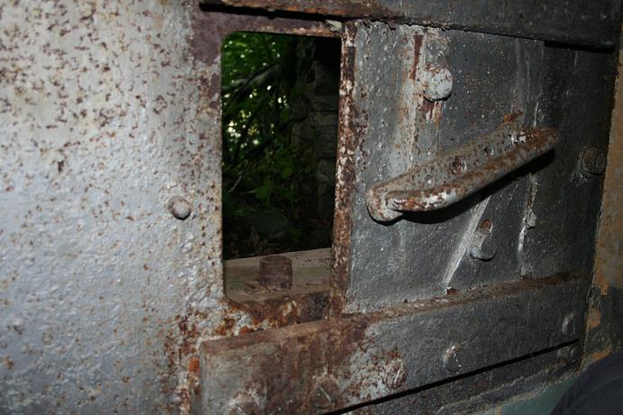

Ingen synlig anordning for MG-støtte hverken utvendig eller innvendig på den lettest tilgjengelige stillingen.
483P2 i MG-bunkers nærmest 90p9.

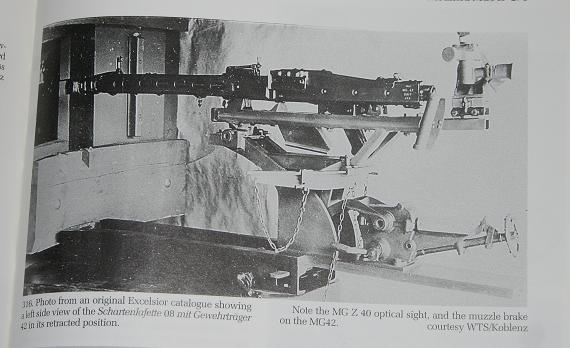

Spesielt omhandlingen av "indirekte beskytning" med s.MG(Mitr.) med effektiv ildvirkning opp mot 3500m og 3000m ved "direkte beskytning", begge med optisk sikte, var interessant !
Går rett oppi Kombi-bunkersene på Vardafjellet og Ramsdals-fjellsiden disse - kombinert med luftmål-stativ eller "Lafettenaufsatzstuck" (AA Extension) tillegg.
Legger ved et bilde fra boken "MG34-MG42" til illustrasjon.
s.MG (Mitr.) med optisk sikte.
Interessant detalj på den i Bamble som jeg hadde fullstendig oversett!
Forøvrig så står de to Vf bunkerne der oppført med to MG i KTB, så det kan nok stemme med det festet.
La ikke merke til det selv før her en dag jeg satt og sorterte bilder!

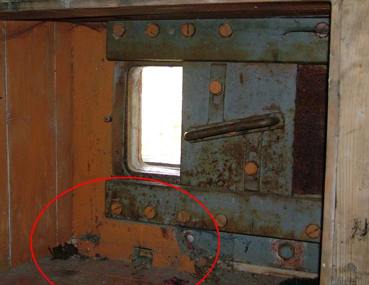

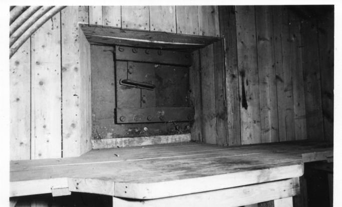

Det virker som man også bygde opp med et eget trebord foran scharten. Bildet er fra 80-tallet, før denne bunkeren ble "modifisert" til vinkjeller.
