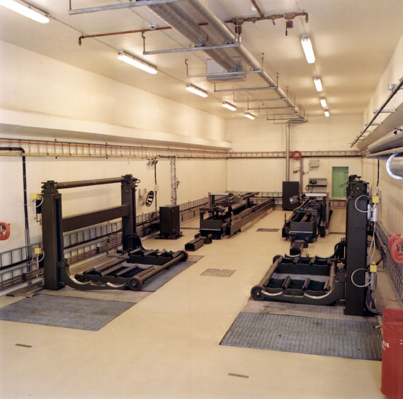

Var med på installasjon idriftsetting og nedlegging av Malangen fort. Utan tvil det flottaste anlegg vi bygde. Legg ved eit oversiktsbilete av torpedohallen.
TP hall oversikt 3.jpg (74.91 KiB) Viewed 5380 times
jarle58 wrote:Legg ved eit oversiktsbilete av torpedohallen.
Her er det meste ribbet nå etter det jeg forstår (entrepenør var godt i gang med de siste restene i forrige uke).

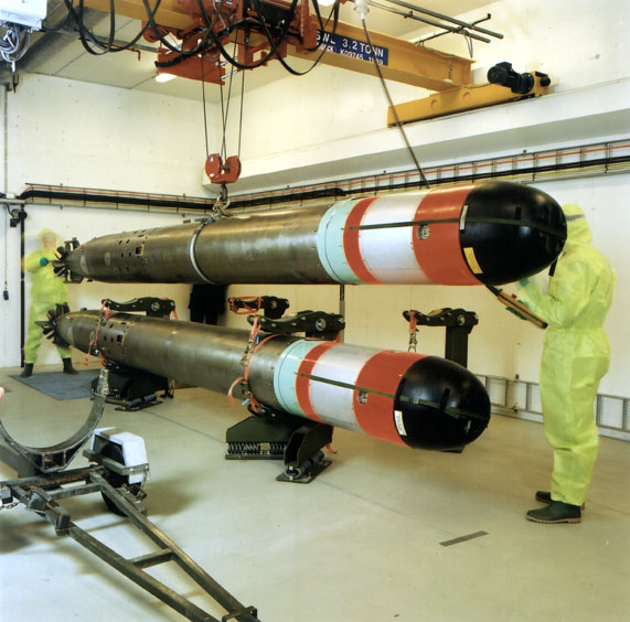

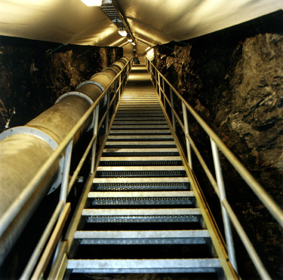

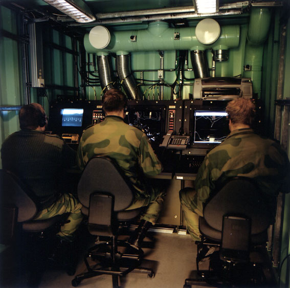

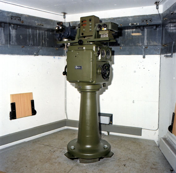

Sidan anlegget er no er ribba for alt utstyr får vi mimre med nokre bilete som var tekne i 2001.
Nødutgang
Nødutgang
Nødutgang 4.jpg (94.07 KiB) Viewed 5327 times
Peilesøyle
Peilesøyle
Torpedokontrollrom
Torpedokontrollrom
TKR operatører_6.jpg (79.4 KiB) Viewed 5327 times
Torpedo TP-613 Øvelse
Torpedo i kran.jpg (85.21 KiB) Viewed 5327 times

Dette var ett av 3 nye torpedobatterier med IDA-ildledningssystem. Dette var levert av NFT / KDA / Kongsberg-gruppen (det ble noen navnebytter underveis og jeg mener skiltene på konsollene ble byttet en gang ila. prosjektet).
Systemet var hardwaremessig basert på MSI-90U fra Ula-klasse UVB (KS900 hoveddatamaskin, med flere av kontrollerne/prosessorene felles med MSI). Konsollene var i motsetning til på UVB grønnmalt og gitt bedre fysisk plass på land, slapp enn de vippbare pultene + at all elektronikken ble plassert i et eget skap ved siden av konsollene (senere flyttet bak i TKR da våpenoffiserkonsoll ble satt inn ifbm. TP613 integrasjon).
Sensorer for måldata: Radar (primær) og elektrooptisk (sekundær, med dagslys- og IR-kamera + laser avstandsmåler).
Reservesystem (IDAR) med ekstysk peilesøyle (kikkert og laser med nattkapasitet) plassert i en egen målestasjon var levert av Eidsvoll elektronikk om jeg ikke tar mye feil, og ikke integrert i Kongsbergsystemet utover fysisk plass til avlesingsenheten på TKS i torpedohall. Ved reservemetode måtte mao kanonkommandør lese av data fra måletasjon og taste dette inn manuelt på TKS for overføring til torpedo (ikke optimalt i en stresset situasjon). Med TP613 fikk man i tillegg en egen sensor i våpenet (hydrofon).
