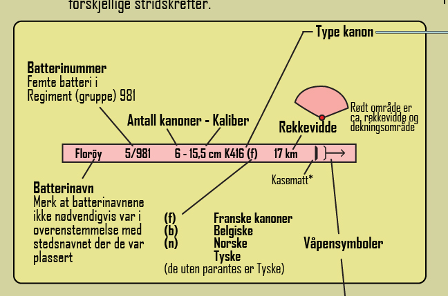

Legger med en illustrasjon på batterinummer på kystfort.

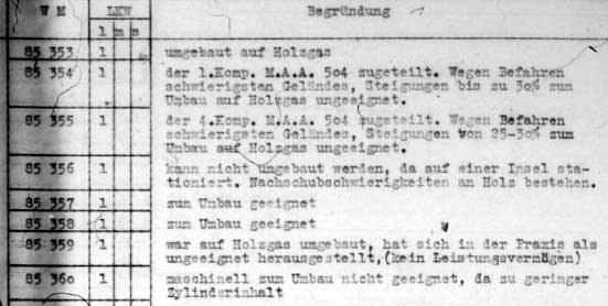

Først en oversikt som viser deler av omfordeling av lastebiller, der noen skulle ombygges til generator/knott.
Batteriet på Kvarven og Hellen får beholde sin lastebil uendret grunnet stigningen opp til batteriet.

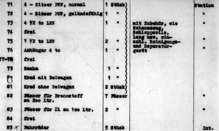

Vedlagt også ett styrkeoppsett for en staben til en Marine Art.Avd, der oppsettet skulle være 2 personbiler,den ene terrenggående, 3 lastebiler, en henger, 2 motorsykler, den ene med sidevogn, 5 sykler, og en sykebil.

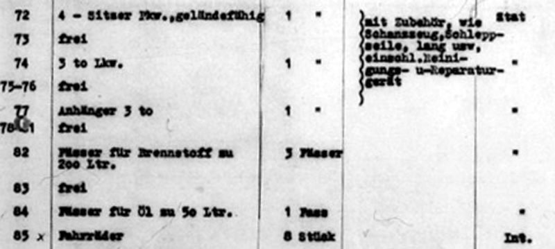

Også oppsettet til ett lett eller middels tungt marinebatteri.
Kan forøvrig nevne at stabsbatteriet HKAR III/977 var satt opp med en personbil, en lastebil, og en motorsykkel.
Oppsettet på marinebatteriene som vist over var det idelle, noe som kunne være endret, bla pga av beliggenhet, mannskap tilgjengelig, og tidspunkt i krigen.

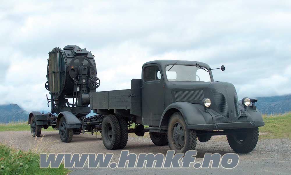

Først, bilen med lyskaster bak er en Phänomen Granit 1500A. A for Allrad det vil si 4x4. Biler uten forhjulstrekk ble benevnt 1500S
Lyskasteren som er en 150 cm kjenner vel de fleste her til. Bilen og lykta hører hjemme i nord, og bildet mener jeg er tatt i forbindelse med et treff et par år tilbake, nemlig Lyskastertreffet i Lødingen som avholdes hvert år i august, tror jeg. De som kan, bør prøve å få treffet med seg, alle er jo hjertelig velkommen til HMK sine treff og samlinger.
Den listen med kjøretøyer er veldig interessan, men ser det er to og ikke en motorsykkel uten sidevogn. Sykler med sidevogn var som oftest BMW R75 eller Zündap KS750, men også Zündapp KS600 (og noen andre) kunne ha sidevogn, men da uten trekk på den og uten revers. Men tenker de motorsyklene som er nevnt uten sidevogn her, kan ha vært sykler på 200, 250 eller 350 ccm.
Små batterier som låg heller nær hverandre, måtte vel dele på kjøretøyer tenker jeg. Er sikkert mer som dukker opp her utover høsten, håper det hvertfall...
