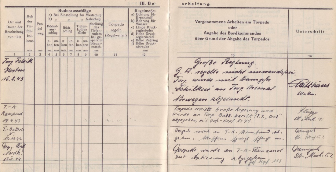

Jeg blar i en skyteprotokoll ("torpedobuch") for en G7v torpedo (50cm torpedo - forløperen til G7a TI) som var i bruk i Norge frem til i alle fall våren 1944.
Ser av anføringer (det lille jeg klarer å tolke av teksten og evt. oversetter riktig) i krigsklargjøringsprotokoll og Schusslisten at torpedoen i perioden 1932-39 pendlet mellom Marinearsenal Kiel og TVA Eckernförde, hvor den ved sistnevnte hadde 179 øvingsskudd (forskjellige "einschiessen" - innskytinger - slik jeg tolker protokollen (?)).
Etter en periode ved Marinewerft Wilhelmshafen kom den til Norge (Kriegsmarinewerft Horten) 10. april 1941, for å bli levert videre til Torpedokommando Ramsund 18. mars 1943.
Etter stor regulering i Ramsund ble den utlevert til torpedobatterie "Narvik", T.T. "Drol" 19. april 1943. Der lå den åpenbart som beredskapstorpedo avbrutt av to store reguleringer m/krigsklargjøring i Ramsund - siste gang 12. mai 1944 (siste oppføring i protokollen, så det er vanskelig å si noe om hvor lenge den faktisk var i bruk). Legger ved kopi av siste side i Bearbeitungs-delen med de nevnte reguleringer.
Jeg antar at "Drol" er en pram eller annen form for "schwimmende batterie" som formodentlig har ligget ett sted i Ofotfjorden.

Da tyskerne våren 1941 startet byggingen av torpedobatteriene Korshamn og Porsøy ble de to fiskedamperne Lillan og Drott satt inn som flytende torpedobatterier fra september 1941. Hvert fartøy hadde et G7v dobbeltrør. Planen var at Drott skulle tas ut av tjeneste når Korshavn og Porsøy var ferdig, men erfaringen med de to flytende batteriene gjorde at begge ble beholdt. Begge fartøyer ble disponert til Altafjorden mens flåtebasen der var operativ.
Korshavn og Porsøy hadde G7v (50 cm) frem til september 1944, da batteriene fikk nye 53 cm trippelkanoner og G7a torpedoer. Skjebnen til Lillan og Drott kjenner jeg ikke til, men ettersom Altabasen ble evakuert vestover med Tirpitz, så er det mulig at fartøyene inngikk i forsvaret av Håkøybasen.
Tror ikke G7v var i bruk etter oktober 1944.
