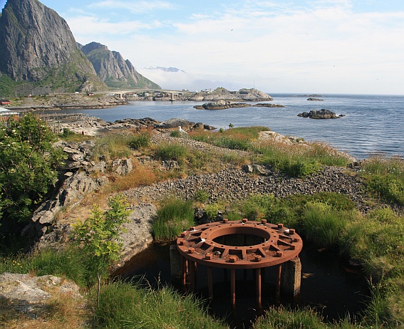

Jeg har nettopp vært ute på et uferdig fort ved Reine i Lofoten Olanilsøya? Fire store kanonstillinger som på langt nær var ferdigstilt, kan noen gi meg noen detaljer om dette?

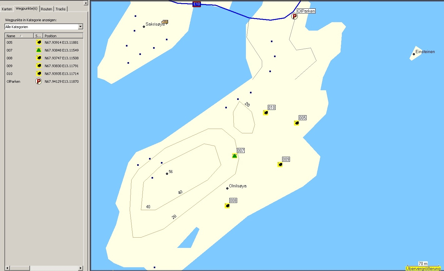

Ifølge Natters GPS-database så er vel dette sikkert MKB 2/514 Onilsöen [4x17cm SK L/40].
ja det må det være. har brukt Natter sin google lise hele veien, men misset dette fortet. Bilder kommer senere.
Det var vel forsåvidt 2 fort der rett ved hverandre. MKB 5/514 Reine [6x15,5cm K 416 (f)] og MKB Olanisøy. Vet ikke om noen av de er beskrevet her på forumet tidligere?

nå har jeg gått rundt på hele Reine som vender mot havet uten å finne noe som helst. Ingen sprengstein eller betong av noe slag. Øya er lav og lite egnet for kanonstillinger. resten av øya er bebygget så vi kan vel konkludere med at det ikke har vært noe der. Avstand over til Olenilsøya (den heter faktisk det) er bare en drøy svømmetur og derfra dekker kanonene området utenfor Reine også.

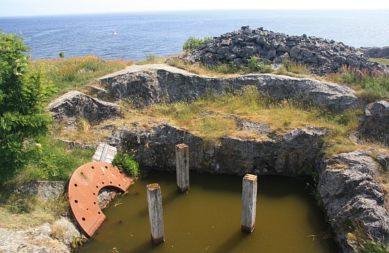

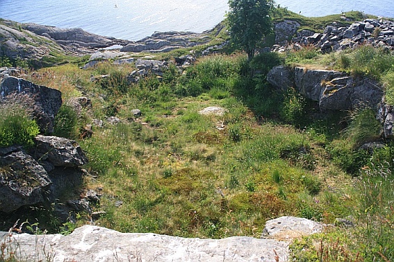

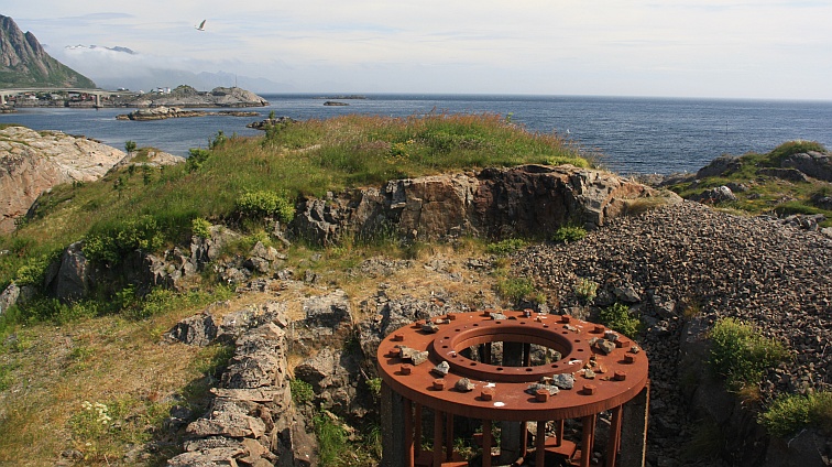

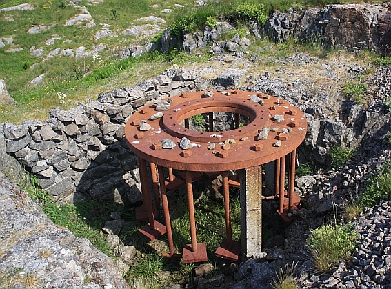

Disse kanonstillinhene var interessante fordi det er de første jeg har sett på det byggenivå. Et dypt hull er gravet, den store stålringen med bolter til feste av kanonen står på fire tynne betongsøyler med mange stålbolter, to meter lange ned i gropene som er klart til å bli fylt med betong.

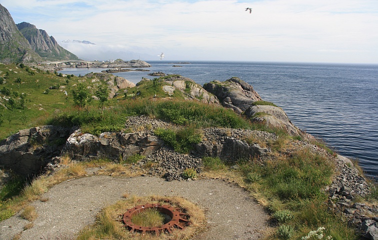

vi hadde en flott tur i Juni 2011
Noen flere bilder fra Olnilsöy
