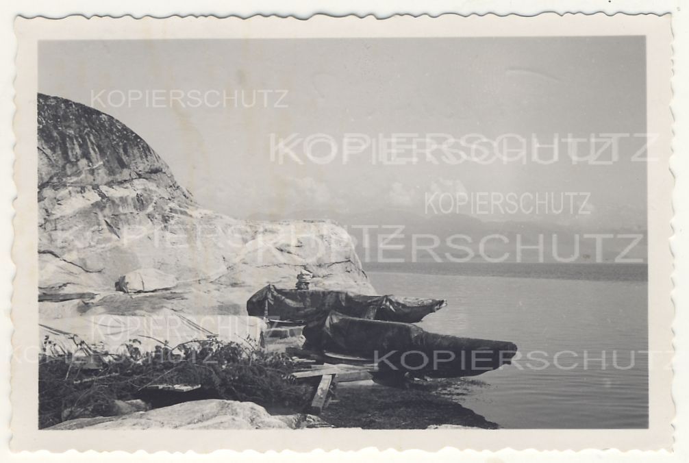

Kom over et bilde på ebay som ifølge teksten bak skal være fra Hardanger.
Det er datert juli 1940. Regner med at det er et tidlig og midlertidig batteri for fjordforsvar før de permanente batteriene ble bygd.

Flott bilde :) Mente fra andre bilder at dette batteriet (formodentlig Ljones) sto på en kai, men her ser det ut til å være sprengt ut en plattform i fjæra.
Flott bilde
Får nøye oss med å se på bildet her på kystfort. Det er allerede fjernet fra ebay, selv om der var bud inne(bla fra meg)

Er det noen som har vært på stedet bildet er tatt og vet om det er noen tegn til at rørene har vært der?
Lå litt unna det som står i dag.
Kan jo se om noen tar turen i sommer og titter og poster noen bilder :-)

c_hoff82 wrote:Er det noen som har vært på stedet bildet er tatt og vet om det er noen tegn til at rørene har vært der?
Er vel plassen midt i bildet HER som er den beste kandidaten tror jeg?
