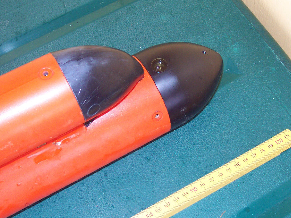

Da er hyttesesongen offisielt i gang. Etter en liten omvisning på Torås med familien ble det en liten tur langs stranden. Som vanlig full av alt mulig som har drevet i land i løpet av vinteren. En orange sak vekket interessen og da den blinket rødt ble den ikke mindre spennende.
Er prøvd å demontere en del, men med fare for å få en Co2 overaskelse er ikke mer demontert. Noen som vet hva dette er, demonteres, virker?
Ser ut til å være noe som skal droppes fra fly og skyte ut en oppblåsbar sak fra enden.

Har ikke peiling, men skal sende bildene rundt på jobb etter påske. Forsvaret merker normalt materiellet sitt dog, så det spørs om ikke dette er sivilt.
Tydeligvis en gul ballong som blåses opp med CO2 - er det tegn til en utløsermekanisme av noe slag (manuell, hydrostatisk...)?
Skal sjekke med noen venner på Jotron, de driver med slike ting

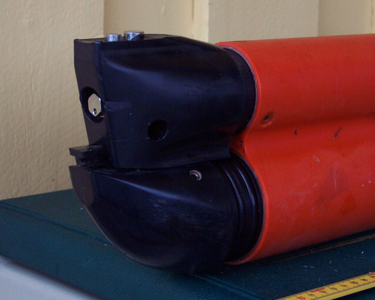

Sort dings på øverste bilde har en tapp i midten og en sort plast tapp. Når mutter under ble skrudd til off. Gikk tappen ned.
På neste bilde er det en rød lysdiode som blinker i det lille vindu på sort nesetipp.

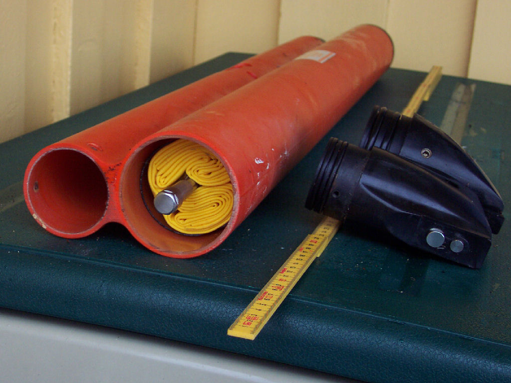

Tredje bilde. Mutter i bakkant justeres kun høyden på de to festetappene på toppen.
Som det muligens vises er pluggen over "ballong" løs og vil kunne løsne hvis den skytes ut.

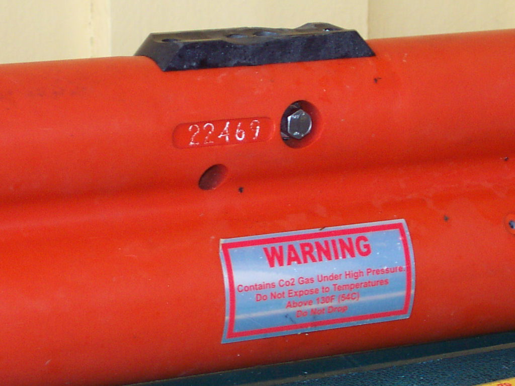

Ingen spor av "saltpille" eller elektriske kontakter. Eneste som kan være avfyring / bryter er de to på toppen. Lysdioden har fortsatt å blinke etter den er satt til off på skrue i første bilde. Vi fikk ikke av nestestykkene med "lett" makt bruk. Måtte bruke litt krefter på halen også men horisontalt gjennomgående hull gjorde det enklere. Ingen synlig betegnelser utover advarsel, serienr og innsveiset 22 under.

Svar fra en på seismikkfartøy: Det du har avbildet der er en "retriever". Den er festet på den seismiske "lytte" kabelen (Streamer) og har som oppgave å løyse seg ut hvis kabelen går under 20 meter vanndybde, slik at kabelen da flyter opp til havoverflata...

Takker, nå ligger den igjen på hytta å blinker. Får se om jeg greier å demontere litt mer neste gang.
Edit:
Etter litt googling er den identifisert til en Concord SRD-500S.
Edit:
