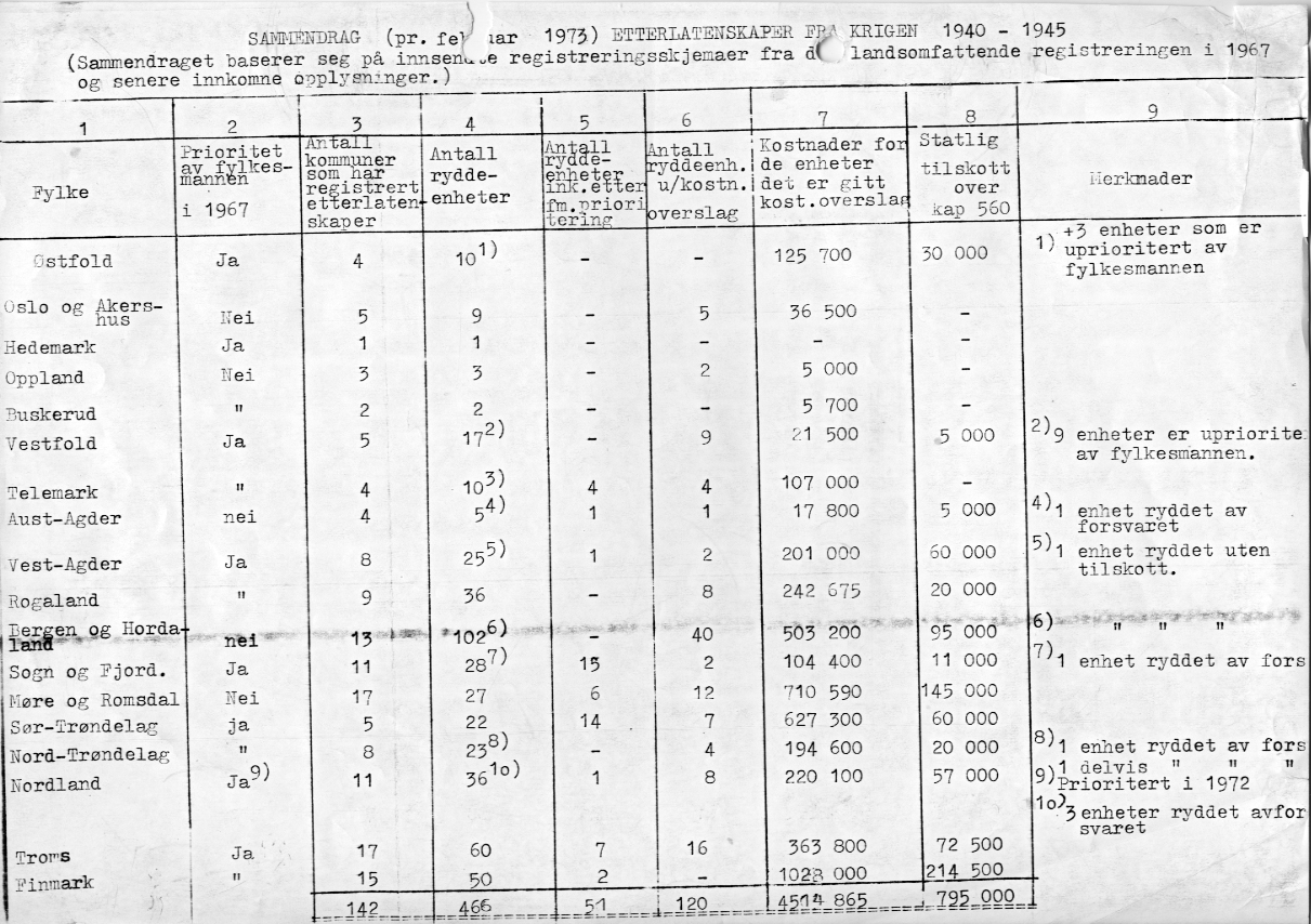

Vedlagt en sammendrag over innsendte registreringsskjemaer.
Som JEF skriver så var det ikke alle kommuner som fikk med seg dette.
Det ble bla tildelt midler til kommunene i 69,70, 72, og 73.
I 1978/79 var det en siste mulighet for midler hvis det fremdeles var skjemmende eller farlige krigsetterlatenskaper som burde fjernes.
Paul S. wrote:Vedlagt en sammendrag over innsendte registreringsskjemaer.
Interessant liste. Finnes det detaljerte rapporter?
Hva menes med enhet i denne forbindelse - geografisk lokalitet, eller fysiske objekter som er fjernet/sikret (det høye antallet i Hordaland indikerer muligens det siste...)?

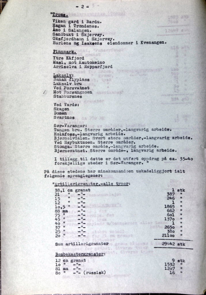

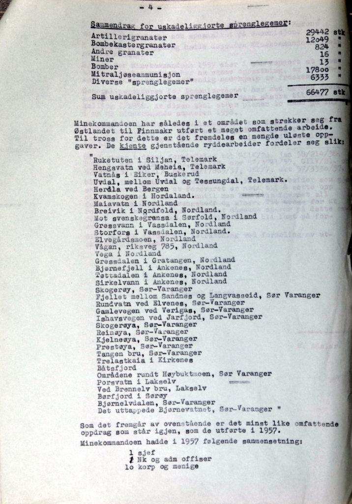

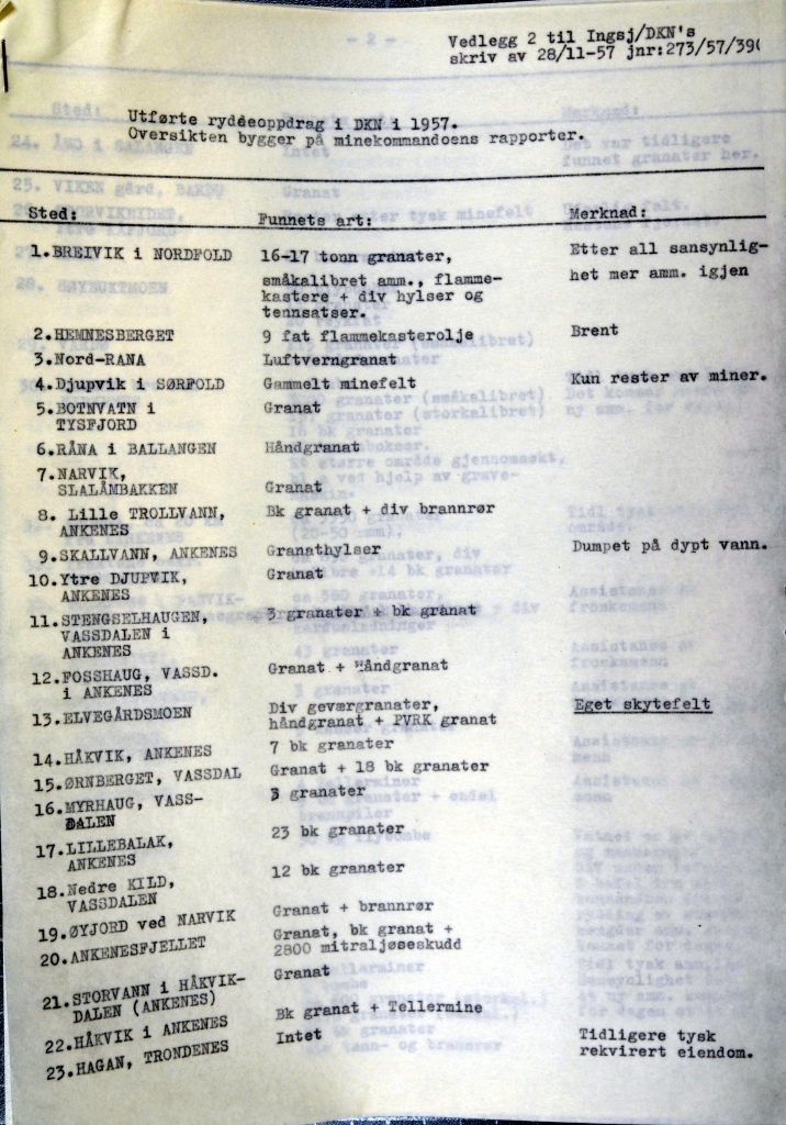

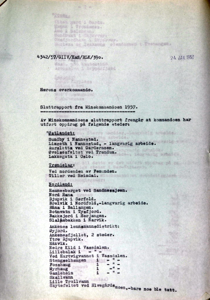

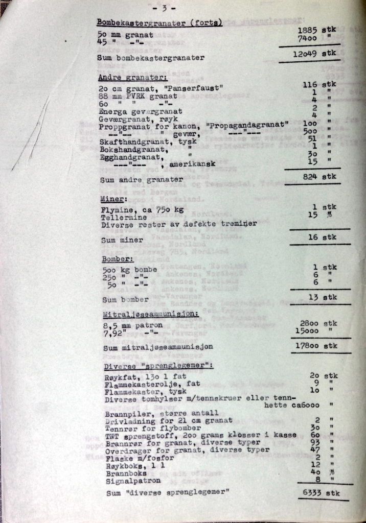

Deler av rapport fra Minekommandoen i 1957. Totalt i underkant av 30 sider. (Orker ikke redigere og laste opp alle. Om noen er interessert i hele rapporten så kan jeg ev. laste opp bildene uredigert for nedlasting)
Side 1-4
Deler av vedlegg
