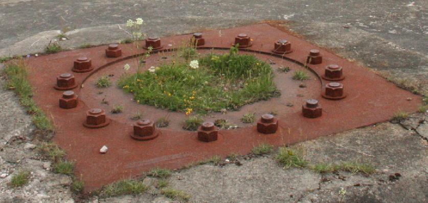

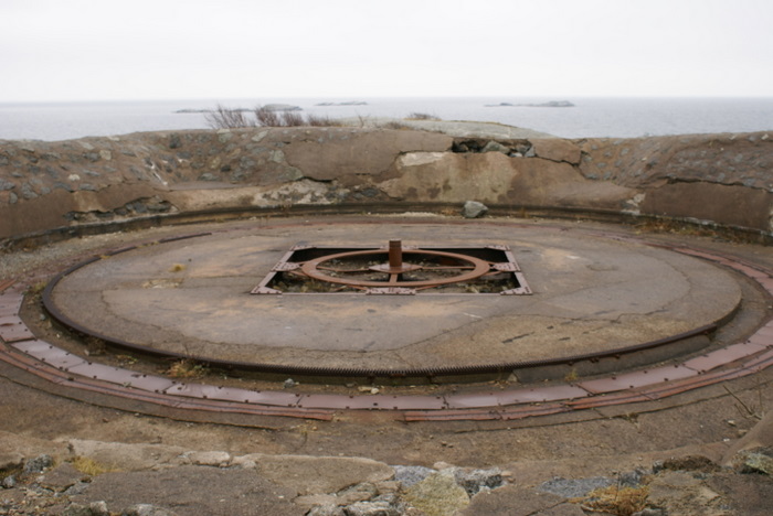

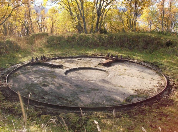

To fundamenter som begge har tilhørt 15 cm uto C/16.
Ytre boltsirkel er 1600mm, indre er 1200

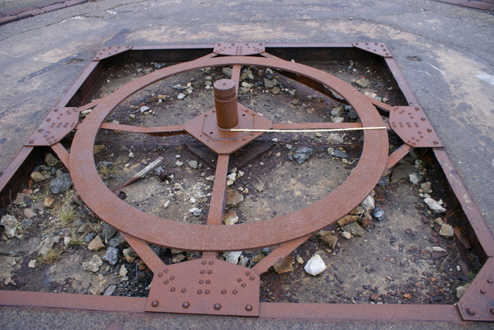

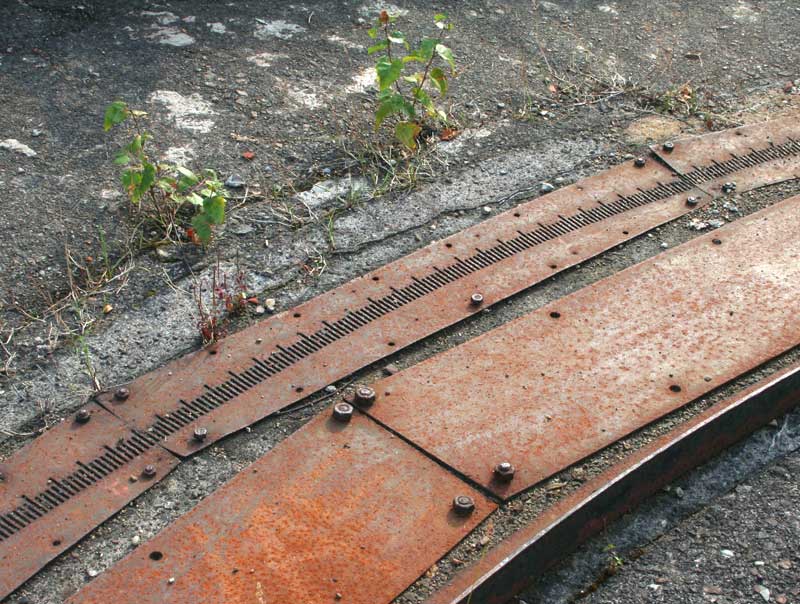

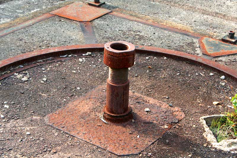

Fundament for 10.5 cm L/45 feltkanon av type M1917. På bildet ser man bolt for lavett. Rundt kan man se metalplater med gradetegn.

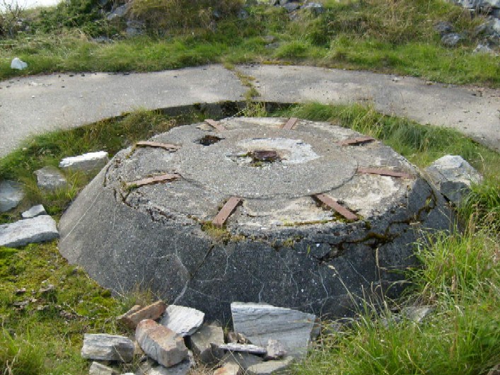

Stilling/fundament NRS 18.
Stilling 3.MRS 18.jpg (114.08 KiB) Viewed 21799 times

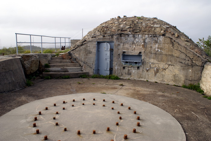

Fundament K418(f)
Fundament K418(f)
Elgsnes 1.Juli (16).jpg (156.39 KiB) Viewed 21799 times

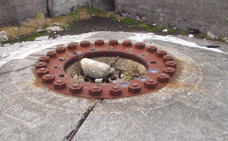

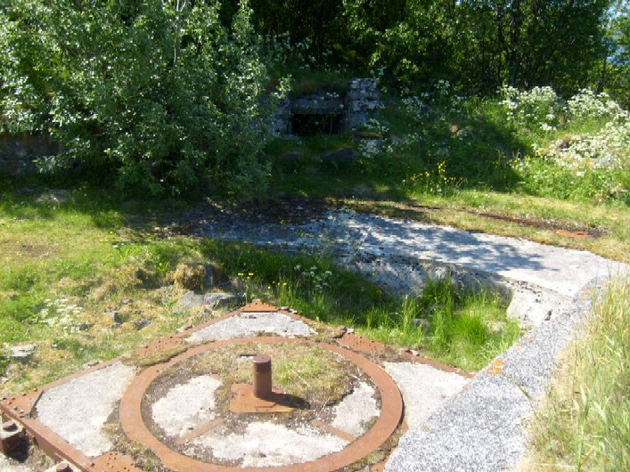

Stilling K418(f) 15,5 cm
Elgsnes 1.Juli (14).jpg (138.61 KiB) Viewed 21799 times

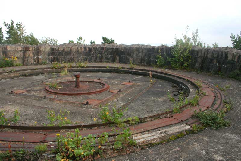

Fundament K 425(f)
Fundament K 425(f)
Fundament K425(f).jpg (152.3 KiB) Viewed 21799 times

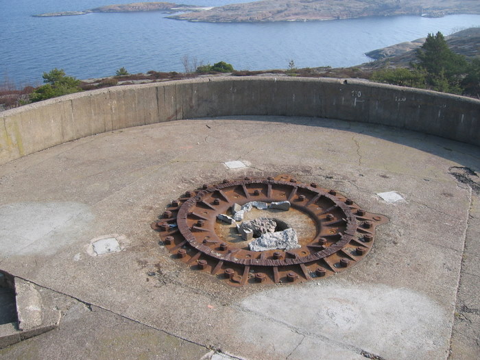

Stilling K425(f),15,5 cm.
Stilling K425(f).jpg (121.71 KiB) Viewed 21799 times

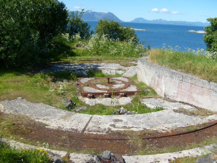

To stillinger til samme kanon. På den ene er lavetten skjært av, den andre skrudd av.

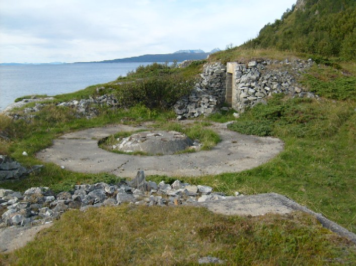

Stilling til 12 cm K370, som var en feltkanon med spriklavett. Derfor er den satt på en dreieskive.
