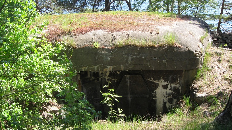

Egen dedikert tråd om bunkertypen med såkalte kistelokkdører og wellblech-tak.
Ble det noe oppklaring ang. denne bunker-typen?
Ser at den går igjen mange steder, altså kistform-dør med nærforsvar i front samt. skyteskårer i bakkant i begge retn. samt rømningsvei.
Kan det være en type "regelbau" ???

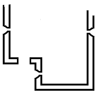

Tatt ifra husken, og bildene i tråden her, så må den vel se ut noe slik som dette?

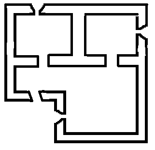

har sett litt selv over hva jeg har av dok. samt en videosnutt av bunkeren på Langøya. Har ikke funnet noe som bekrefter en type Regelbau. Ser imidlertid at skyteskårene er vinklet 90 grader forhold til hverandre og inndelt i hvert sitt rom. Har gjort om litt på tegningen din :)
Bunkeren blir jo også vridd på i forhold til veien eller elva den skal dekke slik at skårene passer bedre i skuddretningen ;)
molich wrote:har sett litt selv over hva jeg har av dok. samt en videosnutt av bunkeren på Langøya. Har ikke funnet noe som bekrefter en type Regelbau. Ser imidlertid at skyteskårene er vinklet 90 grader forhold til hverandre og inndelt i hvert sitt rom. Har gjort om litt på tegningen din :)
Ja, jeg har jo ikke sett disse innvendig, så jeg har ikke sett hvordan planløsningen ser ut. Om du kikker på bildet til Kai av denne bunkeren på forrige side, så ser du at den har et skyteskår på siden sånn ca. der jeg tegnet et, men det ligger vel kanskje slik til at det kan flyttes litt til den veggen som er mest hensiktsmessig?

Joda, du har så helt rett Tommy. Mulig disse var litt universale og kunne "skreddersys" med tanke på funksjonen de skulle fylle, og derfor ikke sorterer under regelbau-typen. Tegningen jeg la ut var tatt i forhold til bunkeren på Langøya. Det som jeg også har sett i ettertid er at alle disse bunkertypene ( som jeg har sett) har ofte skyttergraver ut til åpne MG-stillinger i nærheten, og gjerne også dekningsrom.
Det er en tilsvarende bunker på Kjøkøya også :)

Tror ikke denne bunkerstypen med de karakteristiske kistelokkdørene er noen form for Regelbau, snarere en slags Vf-bunker med enkelte trekk fra tidligere bunkertyper. Hvis vi skal oppsummere, så er denne typen kjent i Telemark, Vestfold og i Østfold, jeg har ikke sett denne typen i Vest-Agder, kanskje finnes det noen slike i Aust-Agder i tillegg?
Dette er en bunkertype som neppe ble bygd etter 1942, noe som gir en indikasjon på at det var en provisorisk (og rask) løsning for å sikre spesielt utsatte punkter. Pr. 1944/45 kan man vel si at slike bunkere ikke ville ha tålt den våpenteknologiske utviklingen som hadde kommet.
