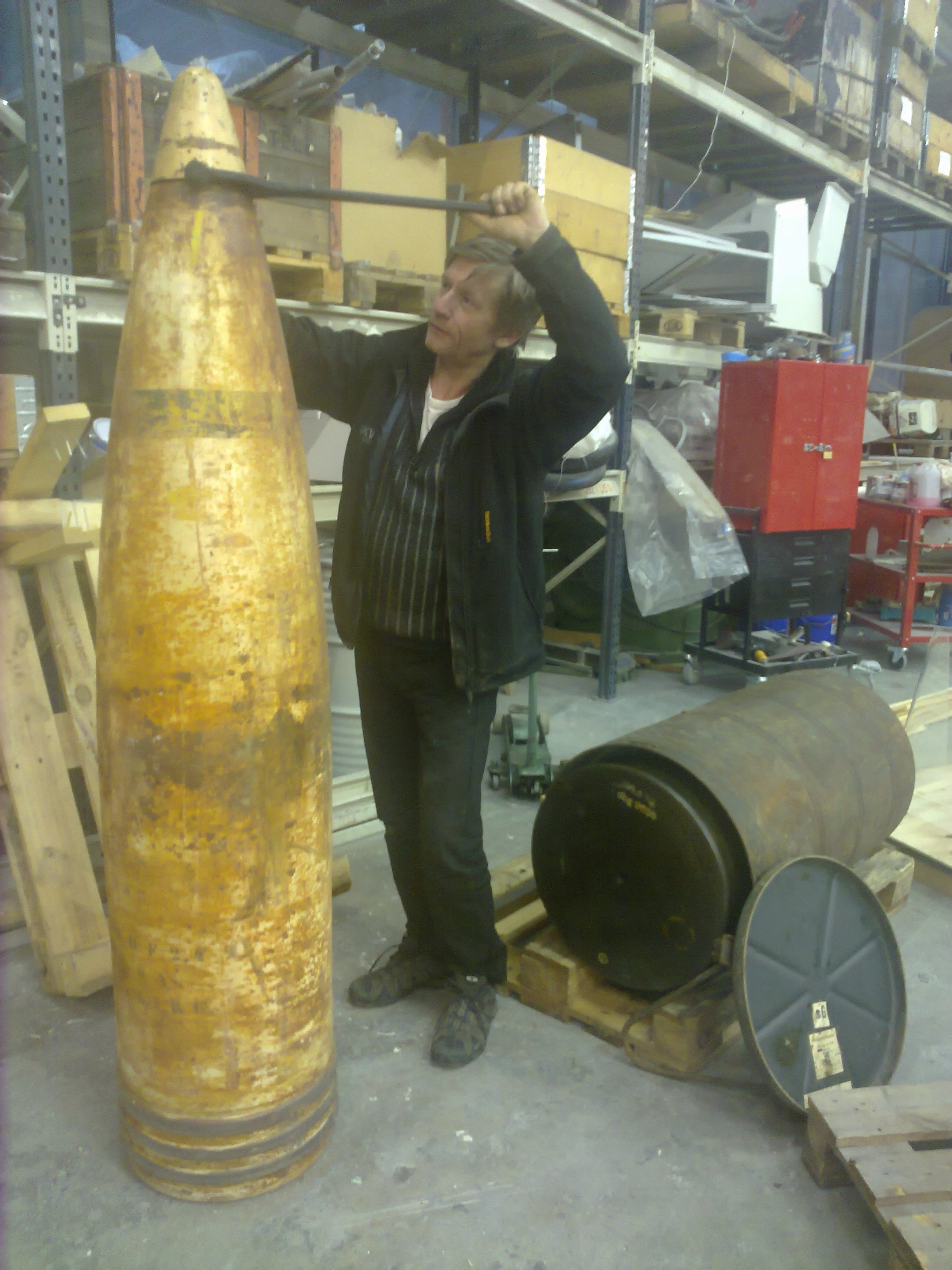

Jeg driver og puser opp en 40,6 cm granat som er til dise Adolfkanonene som var på Engeløya, og er på Trondarnes Fort.
Er det noen som har bilder ev. tekst av den opprinnelige koden, som er skrevet på disse granatene ?
Dessuten hadde det vært fint om noen kunne forklare meg (ev. bilde), hvordan denne mekanismen helt fremst på granaten skal se ut, når den er klar for avfyring. Nå er det en fòring i aluminium som er skrudd inn, men det er gjenger for noe helt i senter av denne. Gjengetype 18mm X 1,5 stigning.
Det skal vel være en øyebolt for transport, men denne blir vel byttet ut med en tennmekanisme, når den skytes ut ? :-)

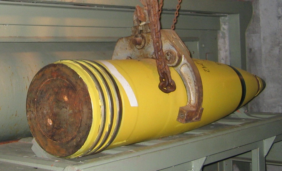

Hvis du søker litt vil du finne informasjon og bilder her inne (f.eks. under trådene som omhandler MKB Trondenes/ Trondenes fort).
Jeg vil tro at man har tegninger av granatene og korrekt merking på Kystartillerimuseet (evt. på Trondenes).

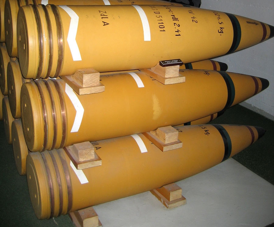

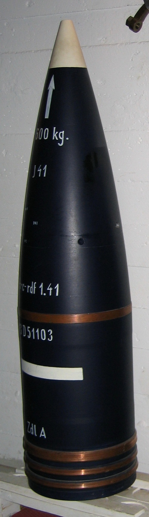

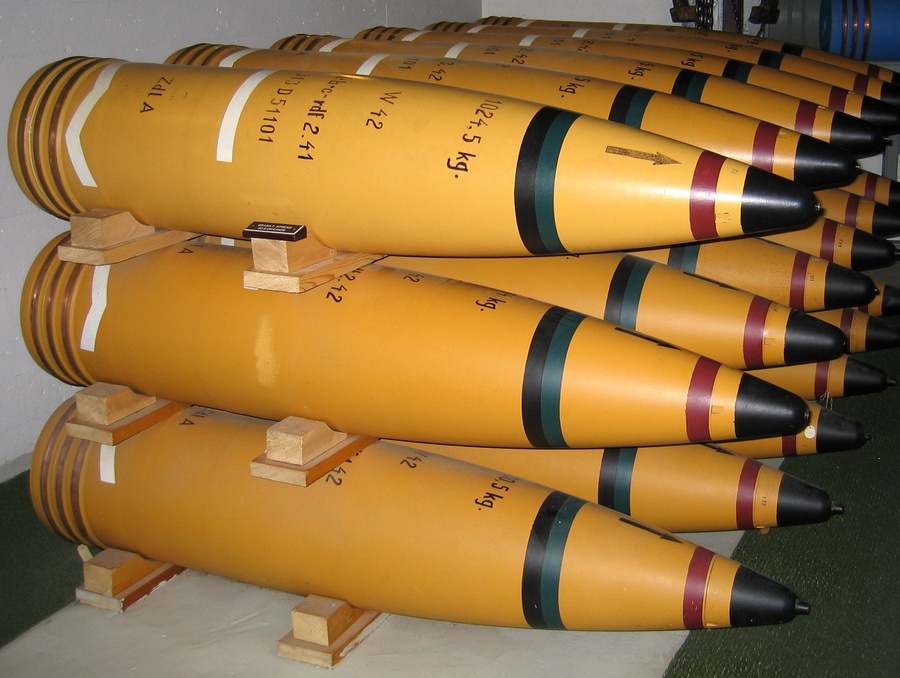

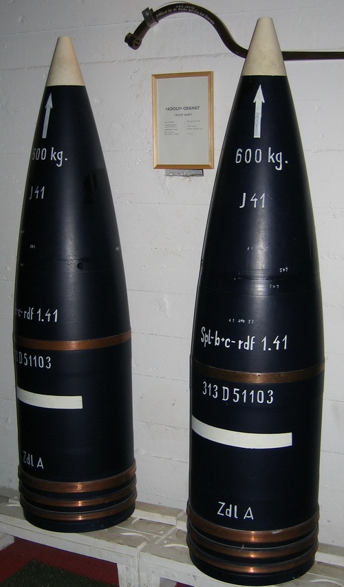

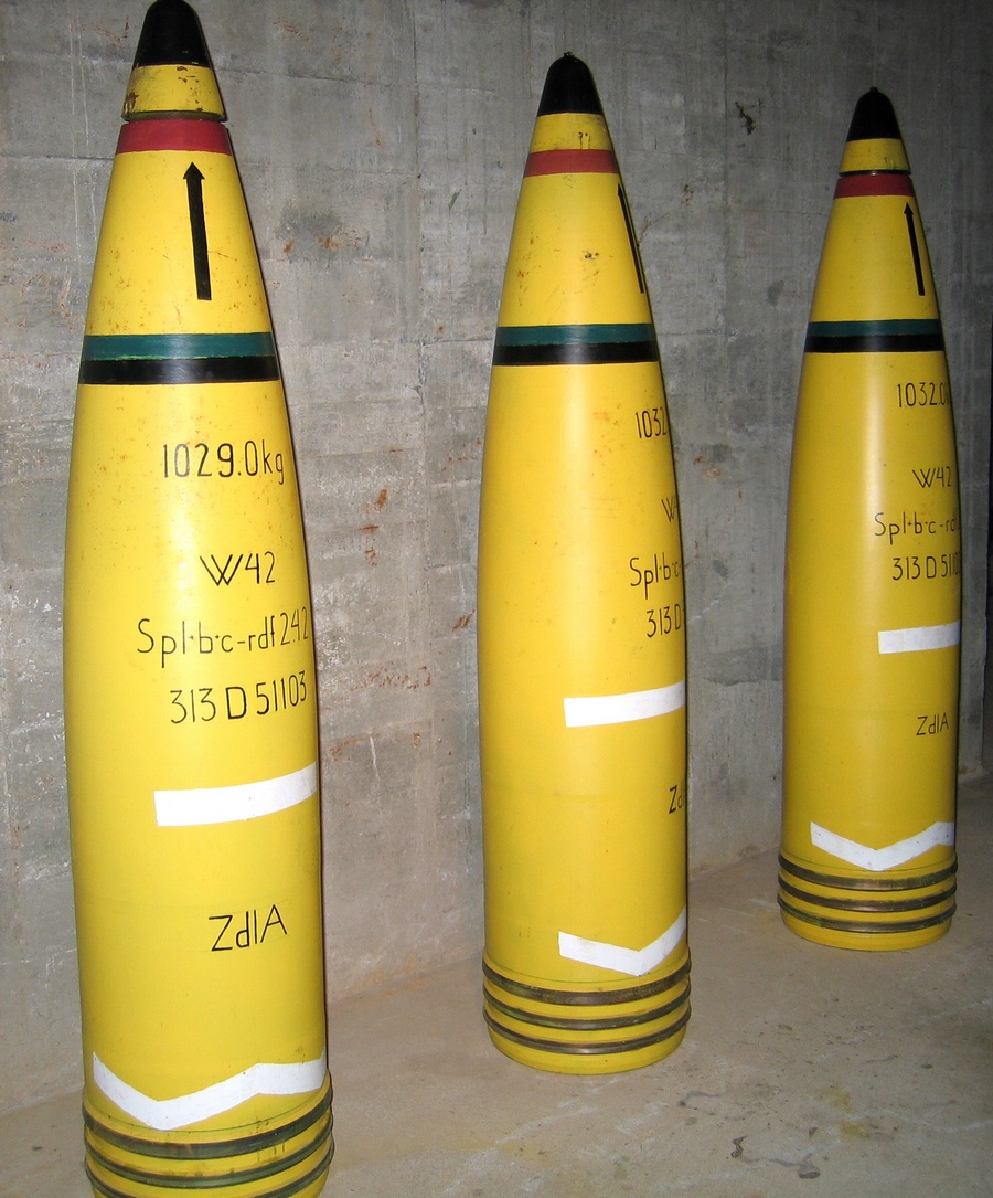

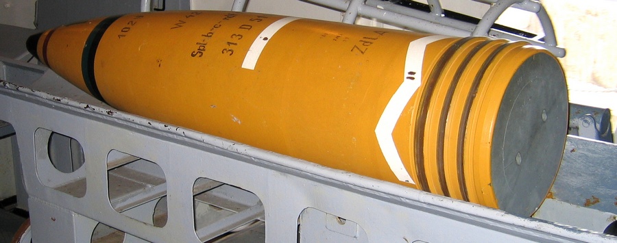

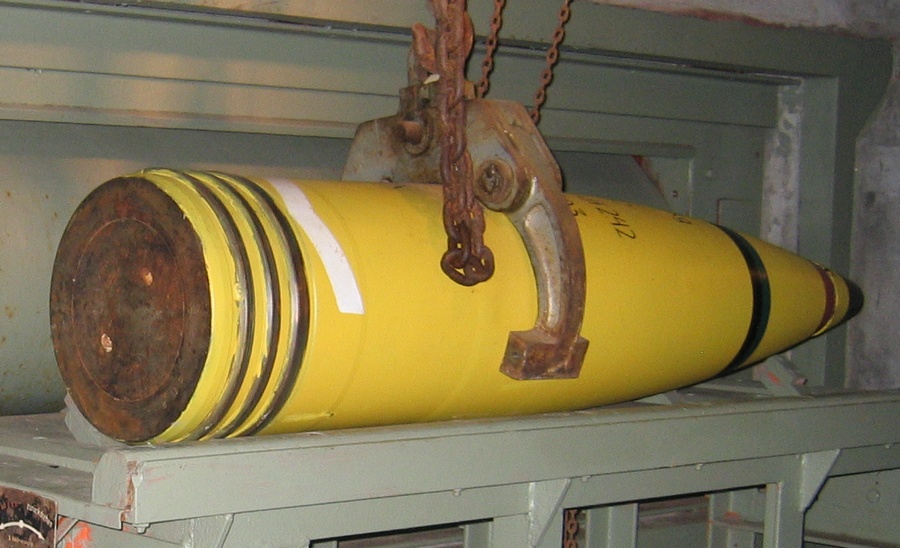

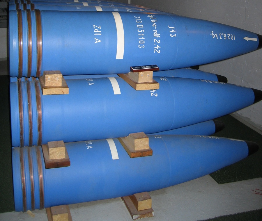

Her er et par bilder fra Trondenes og Engeløy (merk dog at iflg. JEF er minst en av granattypene på Trondenes feilmerket):

Tusen takk for fine illustrative bilder. (Skal se om jeg får til å legge ut bilder av granaten jeg holder på med)

Jeg skylder å forklare at denne granaten ikke er noe jeg skal ha i kjelleren og stryke på...men etter avtale med Trondarnes Fort og Oscarsborg (Ledelse i Kystfort Nordenfjelds), var jeg så heldig å få grønt lys om å overta en granat, som skal stilles ut i museumsparken i "Hemnes Krigshistoriske Museum" (ca 40 km sør for Mo i Rana).
Dette vil være en "vinn/vinn-situasjon", der den vil bli utstillt som et "fyrtårn" som vil tiltrekke seg oppmerksomhet, samtidig som det bli bli gitt en grundig informasjon om kystfortene i Norge, med hovedvekt på Engeløya/Trondarnes Kystfort.
Etter at jeg hentet granaten i en bunker under kanon 4 på Trondarnes, har jeg brukt mange timer på pussing og restaurering av den til autentisk stand.

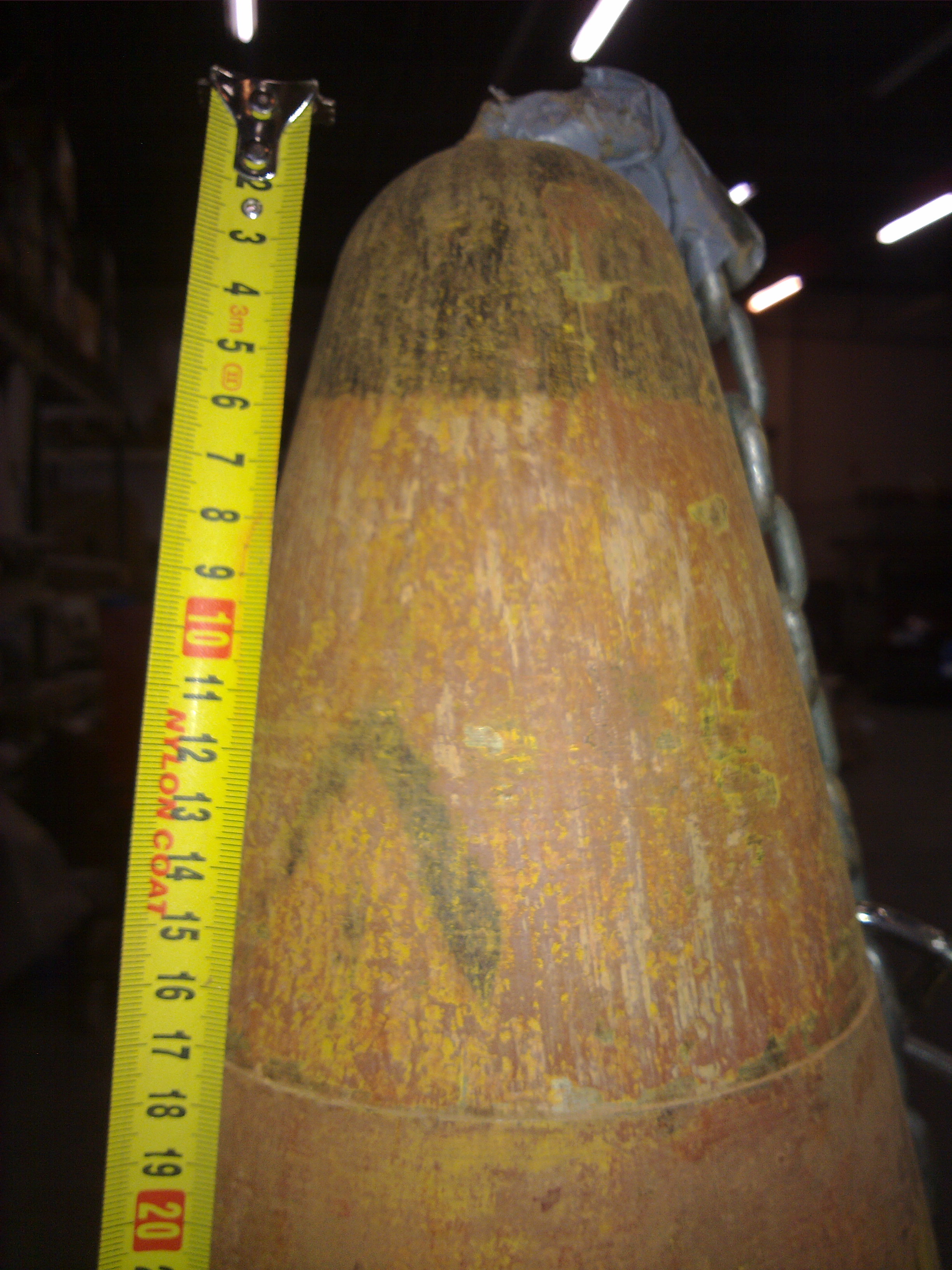

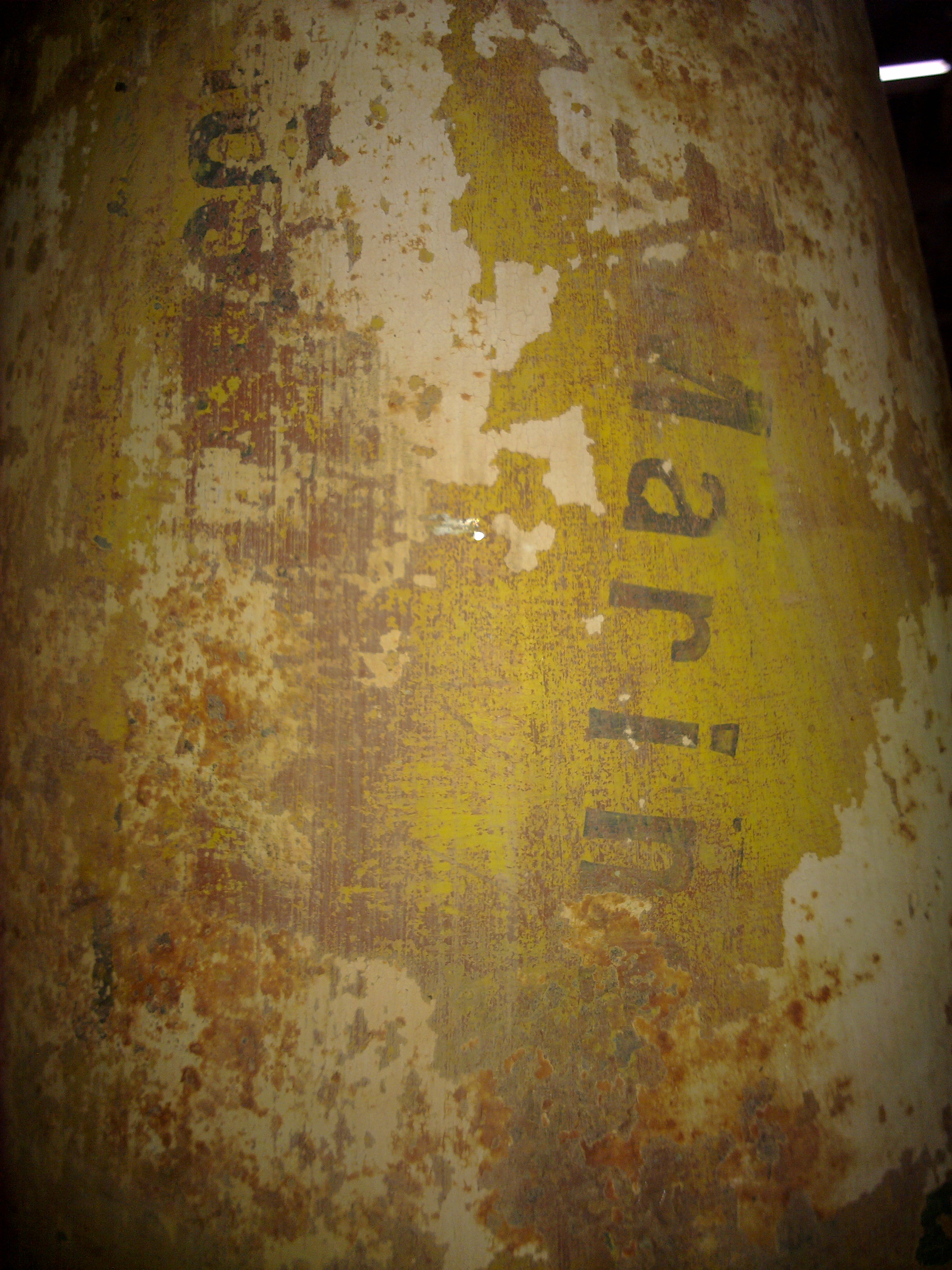

Til min store forbauselse dukket det opp en annen merking av granaten, da jeg (etter å ha registrert og avfotografert merkingene) pusset bort rust og det øverste laget, som var av en meget dårlig lakk. Under dukket den signalgule kvalitetslakken, og midt under disse ringene som sèes ca 3/4 opp på granaten dukket det opp tysk koding. Dette fikk meg til å lure på om granatene ble merket etter NATO-standard etter krigen, da Trondarnes Fort var i det norske kystforsvaret til 1964..?
Så var det hvordan denne mekanismen så ut i front av granaten. Skal studère bildene og se om det vises.

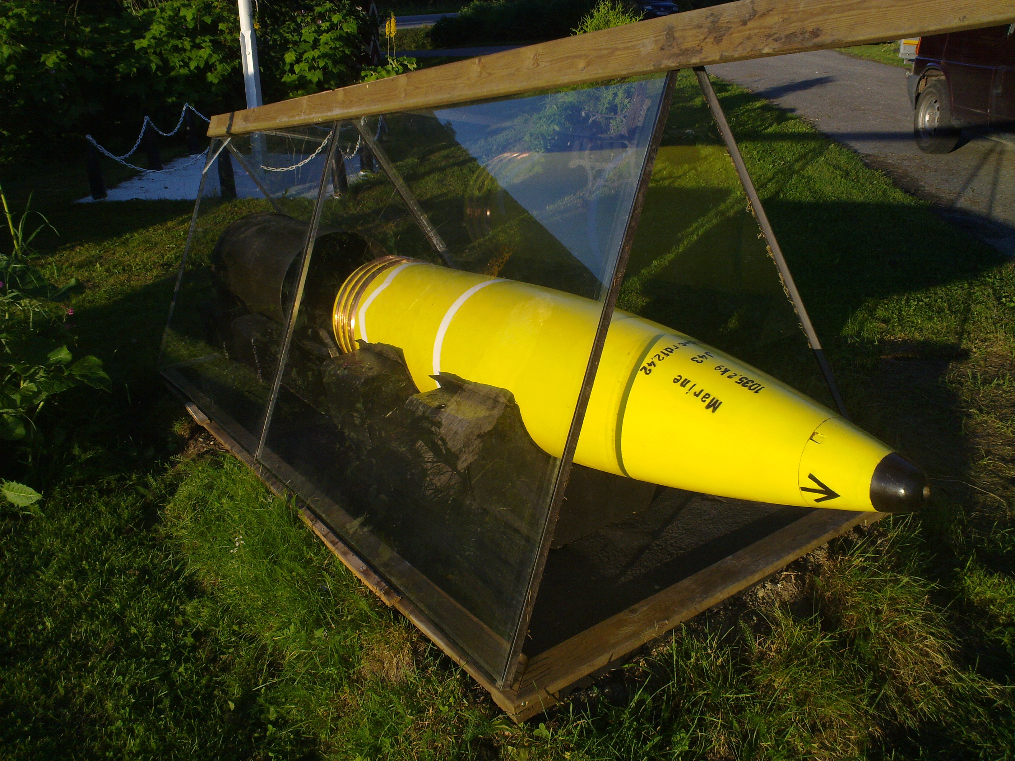

Har laget fundamentet til granat, og som dere kansje så på det første bildet, var jeg så griseheldig å få med bakladningshylsa, komplett i kogger. Denne er nesten 47 cm i diameter, og nesten 1 meter lang. SVÆRE greier å jobbe med. men jeg håper og tror at dette kan bli fint å se på. Parallellt lages et "glass-sarkofag" som granat med utstyr skal få "li` d`parade" i til evig tid. Det må sikkert bare støvsuges litt av og til..
I dette sarkofaget kan man lese om kystfortene på tre språk, så dette gleder jeg meg til.

Når det gjelder denne granaten, ble jeg litt frustrert, da jeg oppdaget en annen merking UNDER den som vises på alle disse bildene. Den kan jo være ommerket under krigen, da denne er merket med "MARINE", sammen med de andre kodene. Som du vet, var jo disse kanonene bestillt til de nye H-klasse slagskipene med "Grossdeutschland" og "Friedrich der Grosse", som de to første. men kun kjølen ble strukket før planen ble skrinlagt.
Det ser ut til at ingen vet hvordan denne tennmekanismen ser ut, som sitter helt forrerst på granaten.

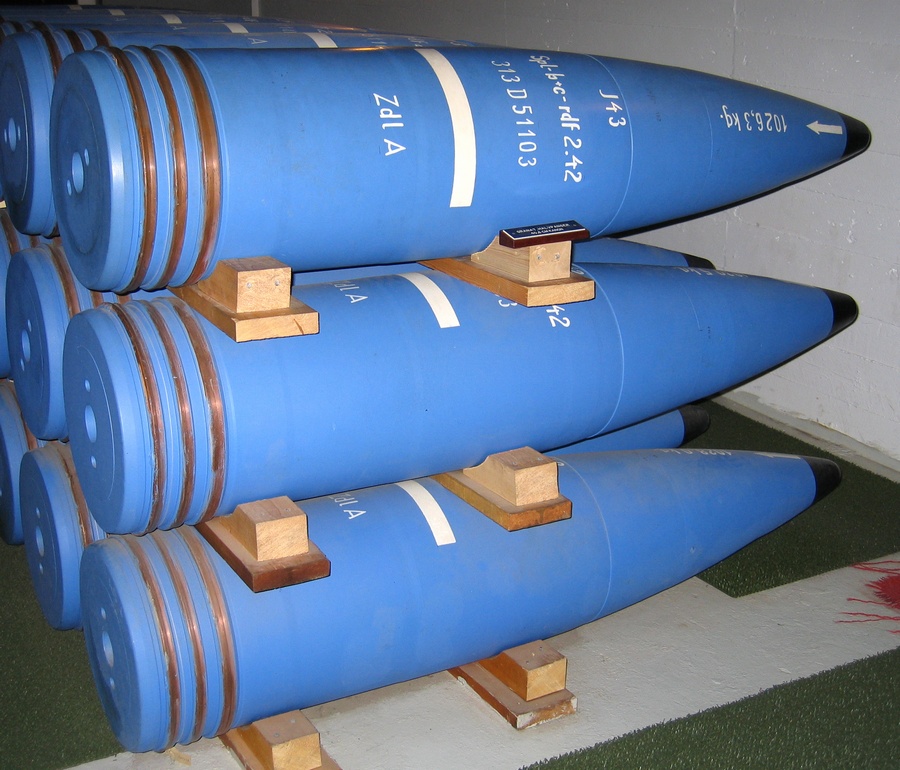

Du har nok kommet til roten av problemet. Etter krigen (men før vi ble NATO medlemmer i 1949) startet Harstad festning en oppmerking av 40,6 cm sprenggranater med (delvis) britisk merking. De fargelagte ringene foran på granatene og bølgemønsteret nede på granatene er fra dette britiske systemet. Tysk system bruker gul granat (med svart tupp for å markere at den er fylt med sprengstoff). Pil opp forteller at den har spissbrannrør.

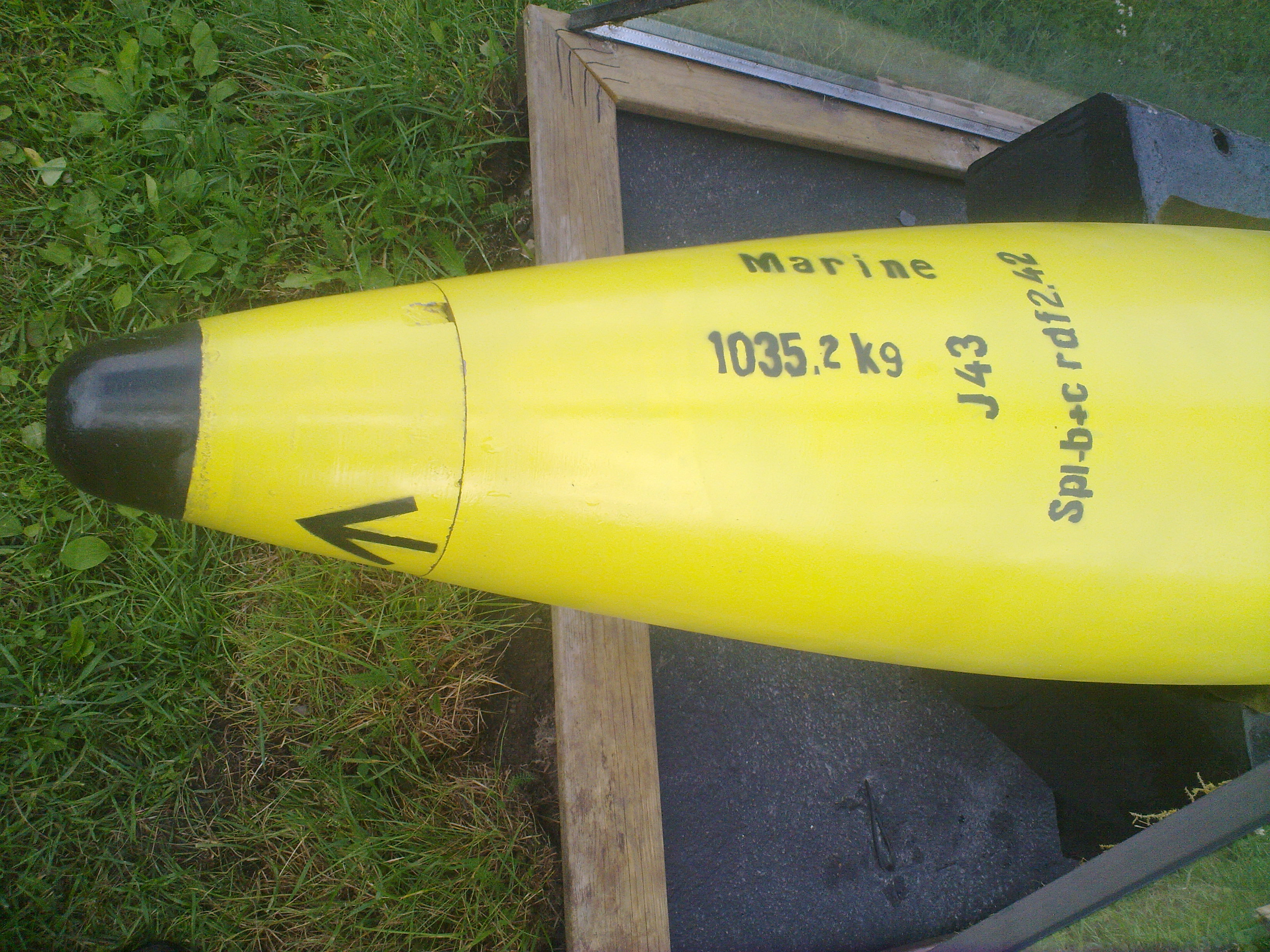

En annen overraskende ting, er at granaten ble merket med "MARINE" ?!
Etter som jeg ser av merkene som er stemplet inn er granaten produsert i Februar 1942. Disse planene av H-klassene slagskipene ble davel skrinlagt i 1940. Hvorfor er denne meket Marine mon tro.
Du ser på bildet at "Marine" er merket noe skjevt, og det er nøyaktig slik det opprinnelig var merket.
Merkingen Marine er ikke vanlig (har aldri hørt om den før - er trolig noe som er påført i 1945 av engelske eller norske ammunisjonsfolk). Det som alltid ble oppgitt var vekt og produksjonsdatoer. spl b+c rdf 2.42 betyr at sprengladning b og c, dvs innmaten i granaten er laborert i Rendsdorf i februar 1942. Granaten er ferdigstilt i 1943. Har tegning av merking ett eller annet sted, men du kan også få kopi av det tyske malingsskjemaet på Oscarsborg festningsmuseum.

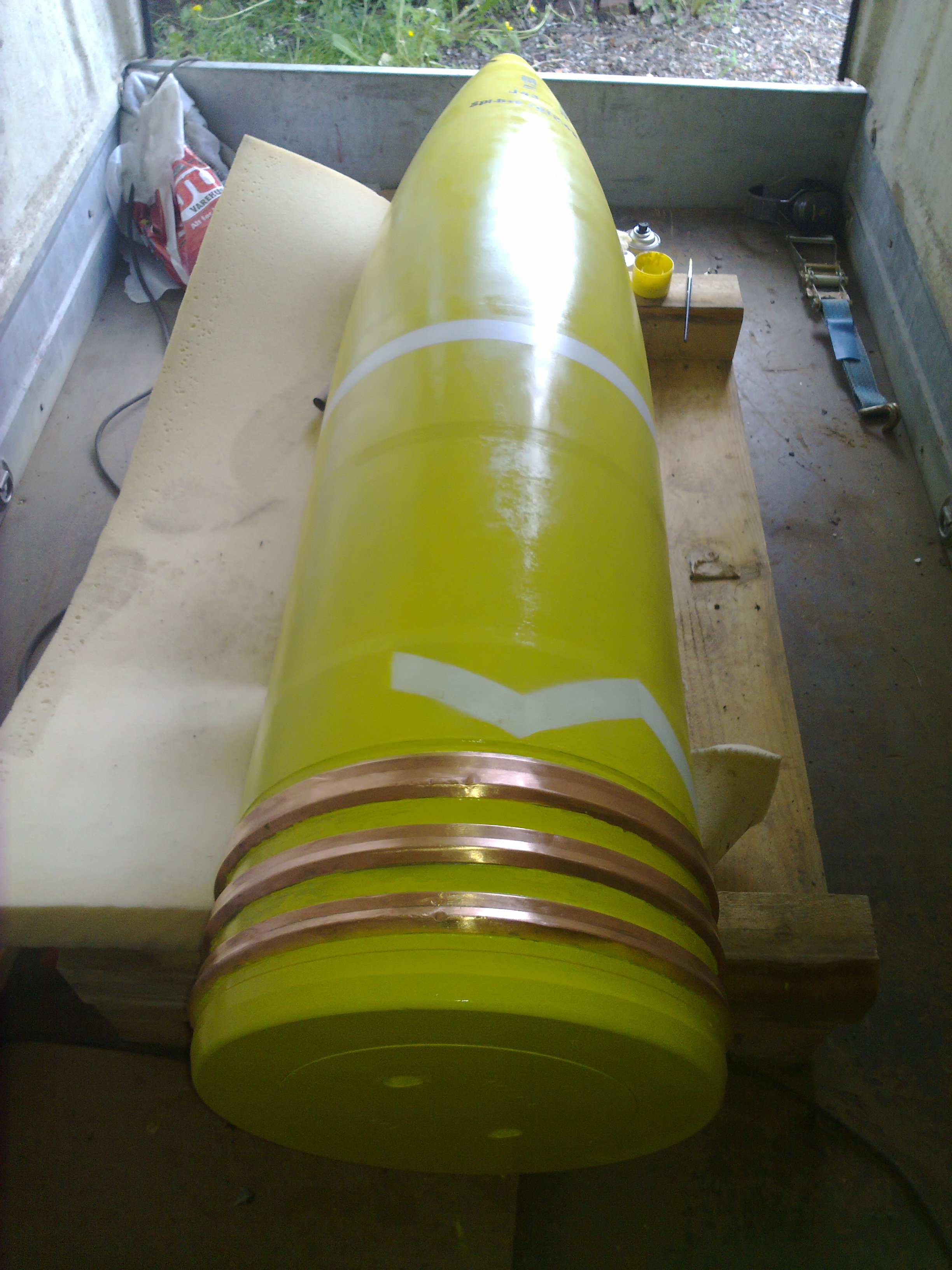

Tusen takk folkens ! :) Det er jo veldig oppmuntrende å få rosende ord, når man prøver å rekonstruère til original stand.
Jeg gjør oppmerksom på at dette glass-sarkofaget ikke er ferdig. Det skal være andre lister, og kansje (hvis økonomien tilsier det..) nye heldekkende glass, slik at granaten blir helt inne i glasset. Dette for å bevare den utendørs mot vær og vind.

Imidlertid legger jeg med et bilde som viser disse originale merkingene tett etter at jeg har pusset bort det øverste laget - og som du ser, tyder det på at denne "MARINE"-merkingen er like gammel som denne tyske koden som kom fram UNDER dette blå/sorte båndet som du sier er engelsk merking.
Ellers ser jeg at denne bølgemerkingen nederst på granaten må fjernes, da det tilhører denne merkingen som skjedde etter krigen. :?

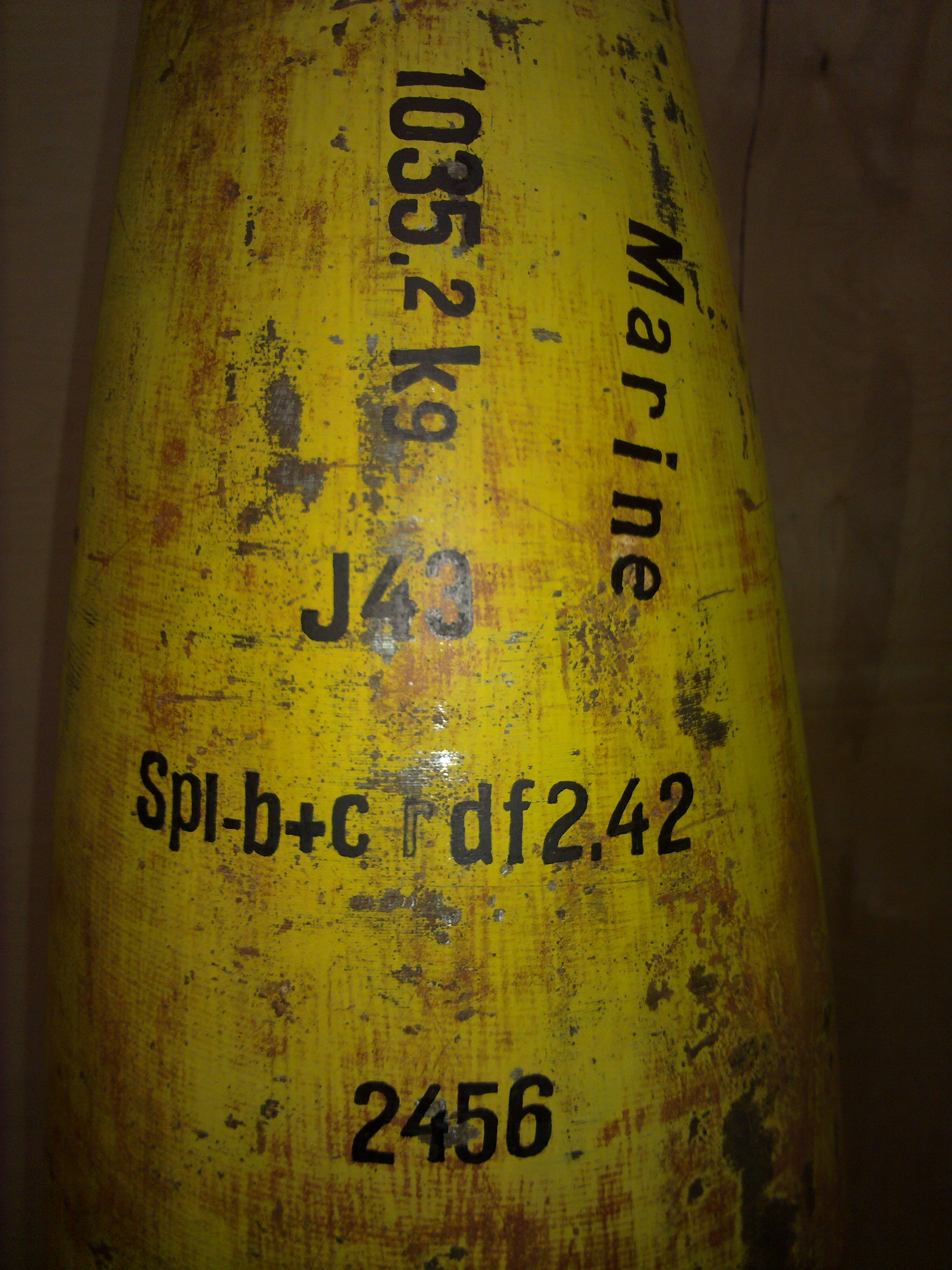

Bare en rettelse vedr. dette bildet av slik "Marine"-merket var, akkurat da det dukket opp. Det forrige bildet viste teksten etter at jeg hadde tusjet over bokstavene.
Her skimter man vekten av granaten (1035,2 Kg) til venstre.
Legg også merke til den noe blekgule lakken som kunne skrapes av med neggelen, akkurat som dette blå/sorte båndet som ble malt på etter krigen.
Jeg mener at dette "Marine"-merket må være påført da granaten var ny. Døm selv...?
