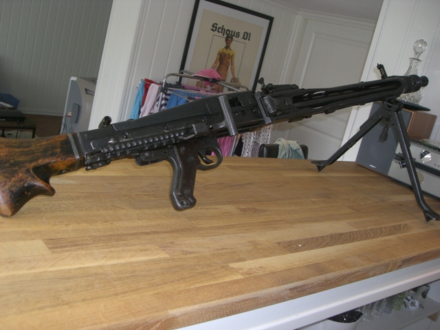

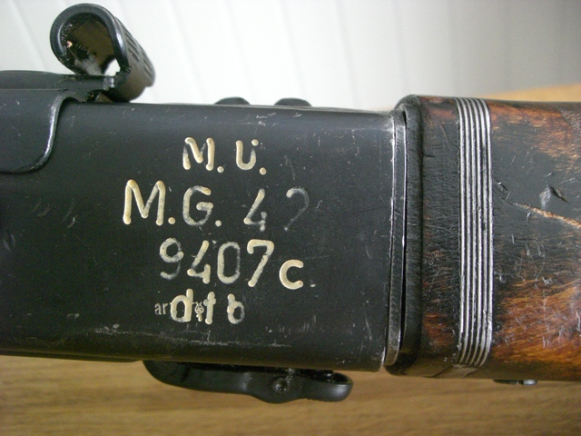

Kode og WaA. :P

Veldig flott eksemplar.

nice! mg42 sine svakheter var vell att den var mer avansert, gikk fortere varm og hadde spesiell ammo. det er i allefall det jeg har hørt PDT_Armataz_01_18
