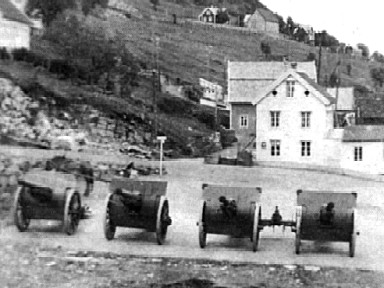

Någon som vet vad det är för typ av kanon? Bilden är tagen på skaret i Raudeberg

Litt vanskelig å se,men tipper 10,5cm K331f ?
Knut Ø.
Posts: 879
Joined: 10 Jul 2006 15:33
Er bildet tatt på Raudeberg er dette trolig de 4 som var satt opp på Halsør. Er da som nevnt over 331(f).
Vällsta
Posts: 46
Joined: 18 May 2011 16:56
Location: Sverige
Knut Ø. wrote:Er bildet tatt på Raudeberg er dette trolig de 4 som var satt opp på Halsør. Er da som nevnt over 331(f).
:bra: Tänkte oxå att dom hörde dit när det var 331f

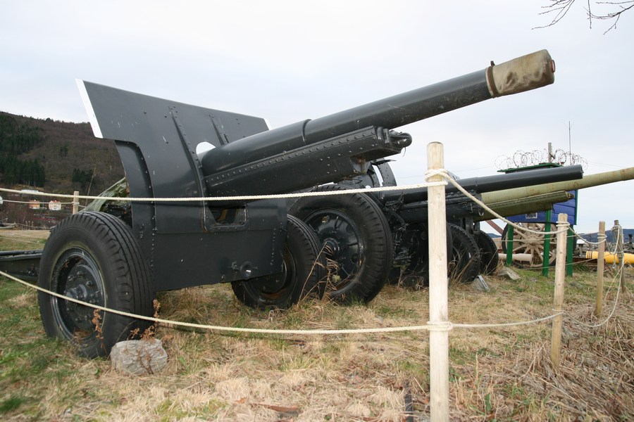

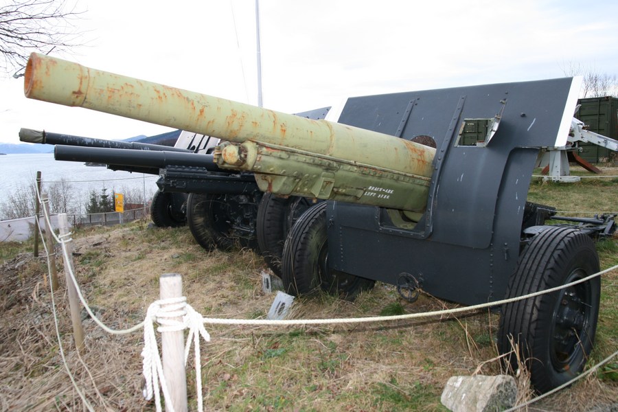

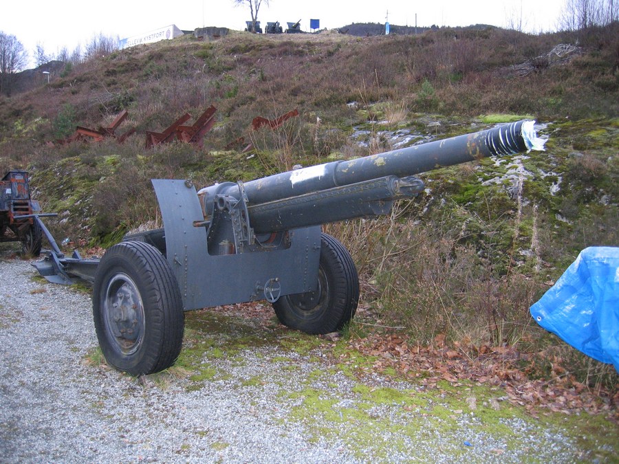

Bilder fra Tellevik: De 2 første skal iht. plakatene være K331(f), mens den siste er jeg usikker på. Selve kanonen er så vidt jeg kan se lik, men skjold (mangler muligens en øvre plate?) og lavett avviker fra de andre, ved at kanonen er montert "eksentrisk" (evt. så er det sideveis justeringsmulighet på lavetten?).
Hjulene er åpenbart etterkrigsmodell (vet ikke om de er ytterligere modifisert?).
K 332(f) kunne jo sidejusteres ca. 50 grader uten å flytte lavetten, men kanonen på bildet mangler det karakteristiske "båndet" rundt løpet.

Kanonerna på HKB 3./981 Vemelsvik och HKB 6./981 Blaali alla k331f stod i sina pjäsvärn ändan fram till 1982.Någon som har nyare bilder på dom eller i närområdet?

kort analyse på morgenkvisten - -
fra venstre til høyre :
a) blå kanon med skjold + grå munningshette:
Fransk 10,5 cm Schneider FH 13 alias K331(f)
De små hjulene etter etter 1945 .
b) blå kanon i midten : Tysk 10,5 cm FH M/16 F3
de stor hjulene er antakelig fransk artillerihjul
c) blå kanon med grøn kanonrør + grøn vugge
d) løs kanon med halvt skjold , 10,5 cm FH 13
ludvig

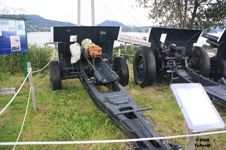

Fransk Feltkanone A.JPG (235.86 KiB) Viewed 4051 times
Fransk Feltkanone B.jpg (258.81 KiB) Viewed 4051 times

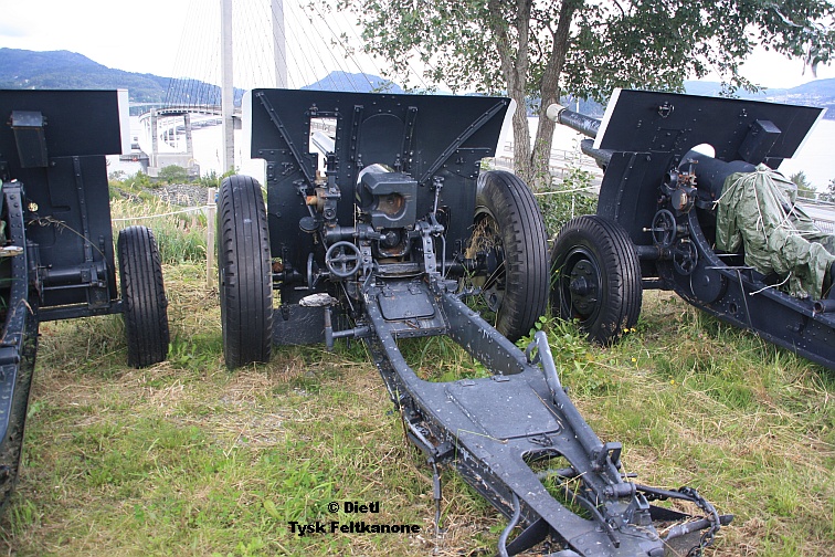

Tysk Feltkanone A.JPG (269.04 KiB) Viewed 4051 times
Tysk Feltkanone B.JPG (225.81 KiB) Viewed 4051 times

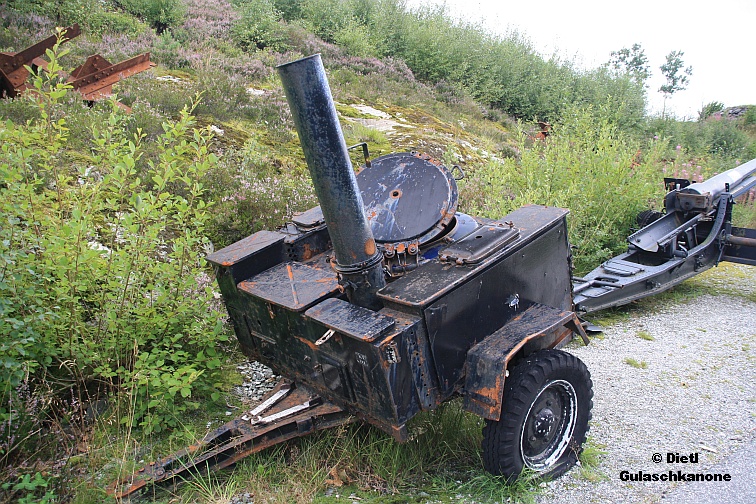

Tysk Gulaschkanone.jpg (292.45 KiB) Viewed 4051 times
ludvig wrote:b) blå kanon i midten : Tysk 10,5 cm FH M/16 F3
Ligner veldig på disse (angivelig 10,5cm K 17/04 fra HKB 15./981 Kirkeöen)?
ludvig
Posts: 261
Joined: 20 Mar 2008 12:18
Hei Natter ,
Bildet viser en Canon de 105 L mle 1936 Schneider
på tysk : 10,5 cm Kanone 332(f)
ludvig
ludvig wrote:Bildet viser en Canon de 105 L mle 1936 Schneider
Jepp. Referansen på nettsiden hvor jeg fant bildet var feil: Dette var en av kanonene på HKB 16./981 Risenaes (ref. "Fronten er Kysten!").
