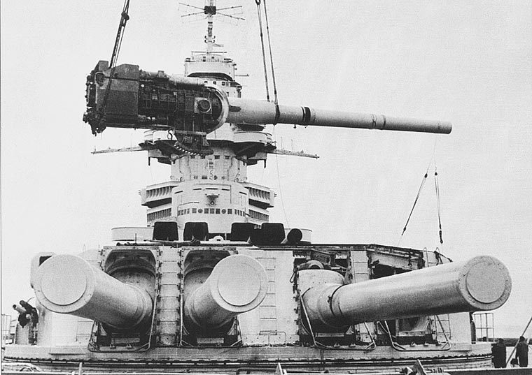

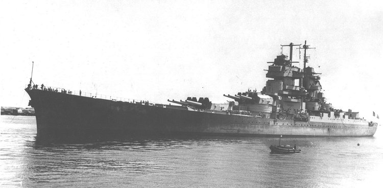

Disse kanonene var konstruert for de Franske slagskipene. Kun Richelieu og Jean-Bart ble halv ferdige. For å spare vekt i kanontårnene var disse redusert til to, hver med 4 kanoner. Richelieu var i kamp med Britene i Dakar juni 1940 men fikk store problemer med kanonene. Jean-Bart var ikke ferdig utrustet når Tyskerne invaderte men de tok totalt 9 kanoner inntakt. Av disse havnet 3 i Norge på Vardåsen. Disse skulle ta monteres i samme type tårn som Møvik, Trondenes og Engeløy, Bettungschiessgerüst C/39 serienr 24,25 og 36 (jfr JEF) Kun en kanon ble funksjonsskutt før krigen var slutt (Kanon 3). Etter krigen ville Franskmennene ha igjen kanonene og de ble byttet med 3 kanoner fra Batteri Todt av samme type som på Møvik i Kristiansand. To av disse ble funksjonskutt før batteriet ble nedlagt (kanon 1 og 3 sannsynligvis). Totalt 21 kanoner ble bygget før 1940 og 9 etter krigen. 4 stykk har overlevd til i dag.
Tekniske data
Vekt: 94.130 kg
Lengde: 17,883 m
Løpslengde: 17,257 m
Ammunisjon: APC 890 kg 190,05 cm (Halvpansret) 1940-45 (HE dvs spreng ikke produsert før etter 1940 av Britene.)
Kruttmengde: 4 bagger med maksimalt 288 kg (ingen hylse)
Rekkevidde: 45,6 km
Oversettelse

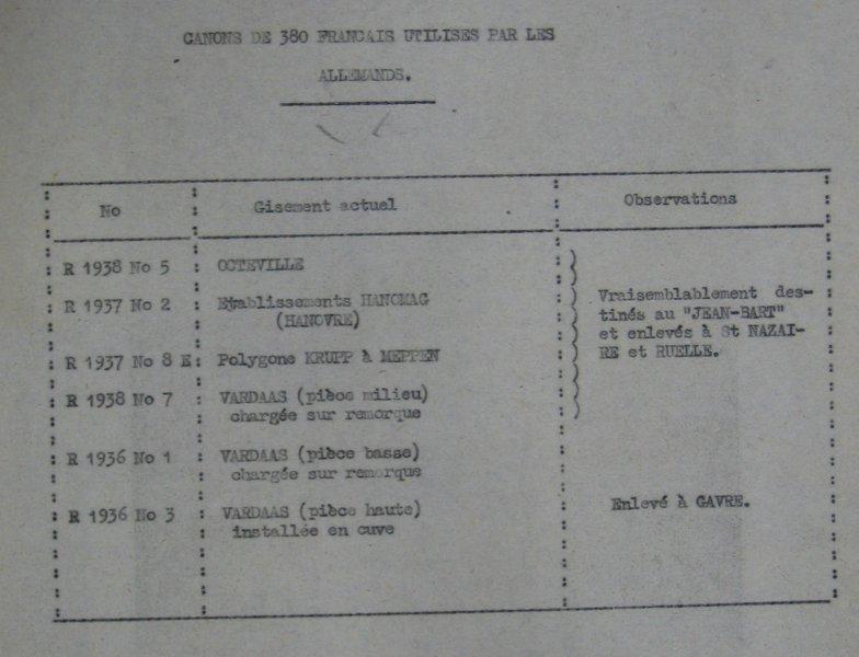

R 1938 No 7 Vardaas (mellomste stilling) Lastet på vogn
R 1936 No 1 Vardaas (nederste stilling) Lastet på vogn
R 1936 No 3 Vardaas (øverste stilling) Innstallert
Edit

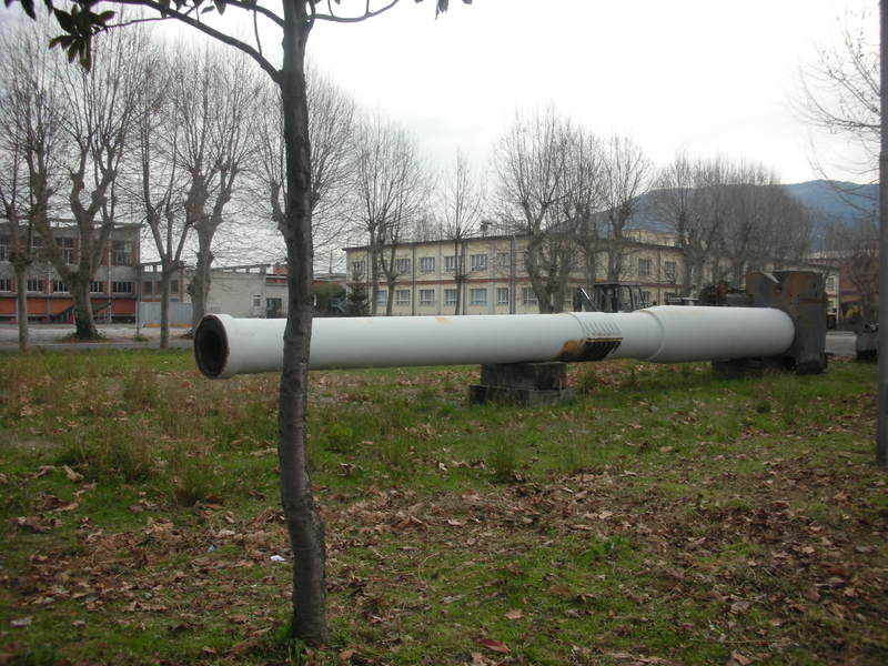

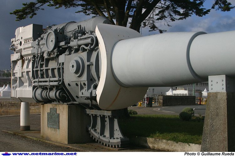

R 1936 No 1 Skal være en av kanonene som eksisterer idag og skal være på Ecole Naval de Lanveoc. (Franske Sjøkrigsskolen Jfr Atlantikwall.superforum.fr)

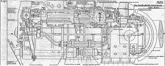

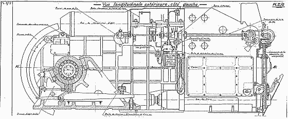

Da jeg prøver å lage en 3D modell av denne kanonen tas eventuelle detalj bilder i mot med takk. Hi res av tegninger kan finnes her:
http://www.servicehistorique.sga.defens ... php?id=468
Kilder Wiki, NavyWeaps mfl.

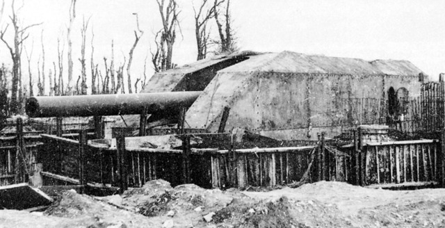

Ett annet batteri var også under konstruksjon med samme kanon og tårn. MKB Bleville ved Le Havre ble startet bygget 25.3.1944. Det var planlagt med 3 kanoner i regelbau S539 men kun en kanon nådde samme nivå som kanon 3 på Vardås.
Kilde og foto Atlantikwall.superforum.fr
- M.K.B. Bléville du Havre 38cmbleville1.jpg (85.1 KiB) Viewed 12355 times

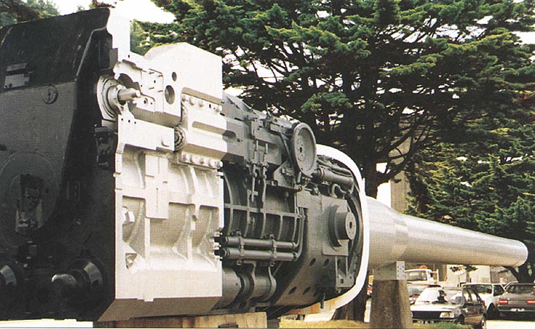

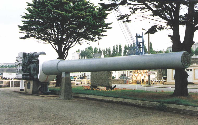

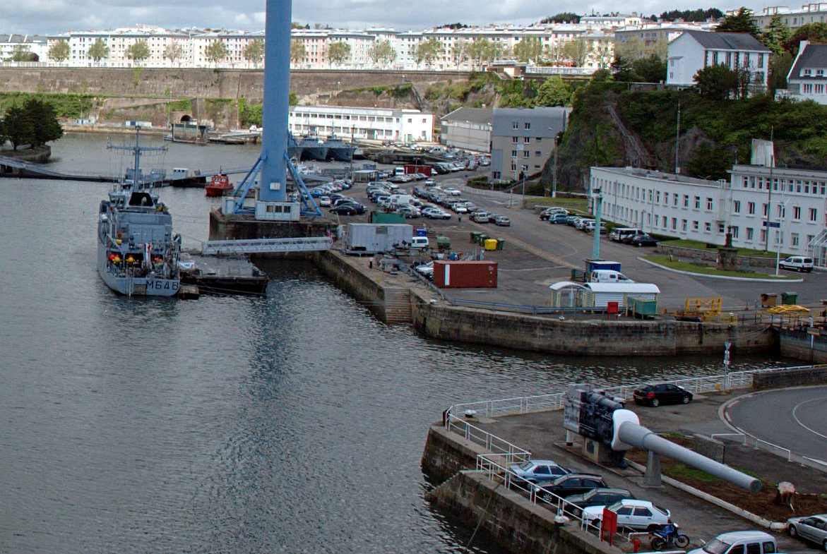

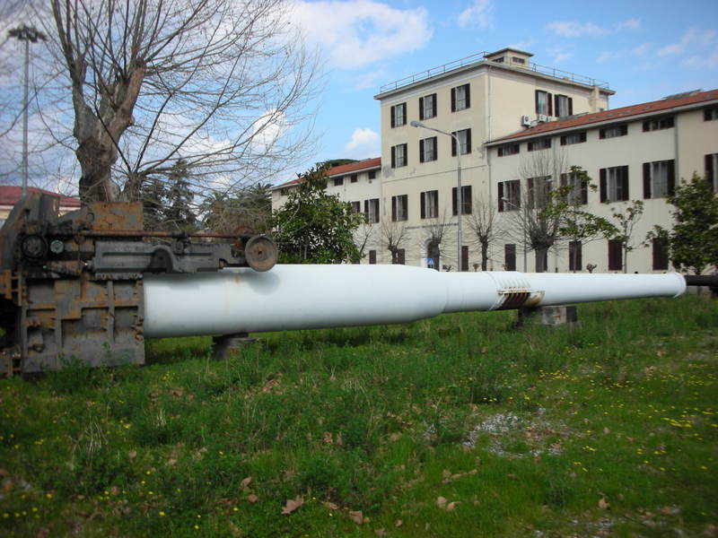

Interessant del av historien. Tror jeg har funnet foto på den i Brest og den på Marine Akademiet.
- Penfeld-cropped.jpg (277.3 KiB) Viewed 12102 times
