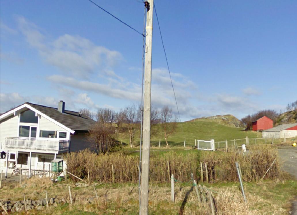

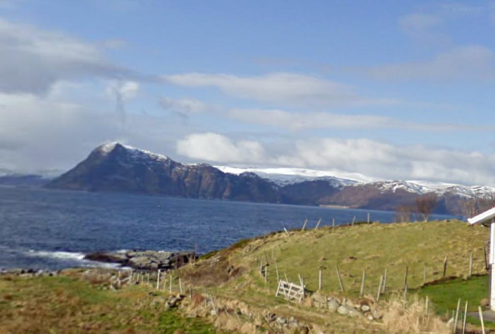

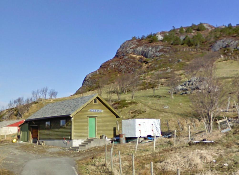

Har selv vært på Kvamsøya en gang, men da uten kamera desverre. Ikke mye å se. Kun noen få rester etter grunnmurer, hvor det har stått tyskerbrakker. Noen av de rekvirerte bygningene står fremdeles, og er fremdeles ibruk. 7,5cm stillingene, samt den ene 2cm stillingen er det bortimot ingen spor av, det samme gjelder alle skytestillingene. To av 2cm er det riktignok spor av, de er delvis gjenfylt (dette var groper som var nedskutt i berget), men ammonisjene som er oppmurt i betong er godt synlig. Fant også en planert standplass for el-agregat til lyskasteren som batteriet var utstyrt med. Stilling for 60cm lyskaster er der også få spor av. Men tydlig en fordypning i bakken, hvor stillingen var nedgravd.

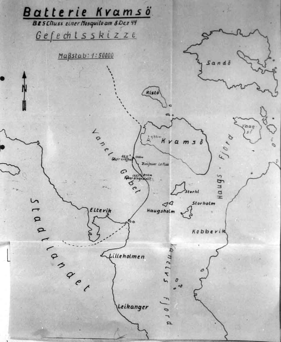

08. Desember 1944:
Batteriet beskyter en passerende Mosquito m. 67 granater fra 2cm Madsen kanonene.

Kjempeflott Paul! :) Om noen har ytterlig info. eller bilder fra batteriet fra krigens dager eller i nyere tid, så legg gjerne ut. Bildene jeg la ut, foruten luftkartet er fra google streetview, hvor veien stopper, og derfor ikke ytterlige bilder inne fra selve batteriområdet. :?

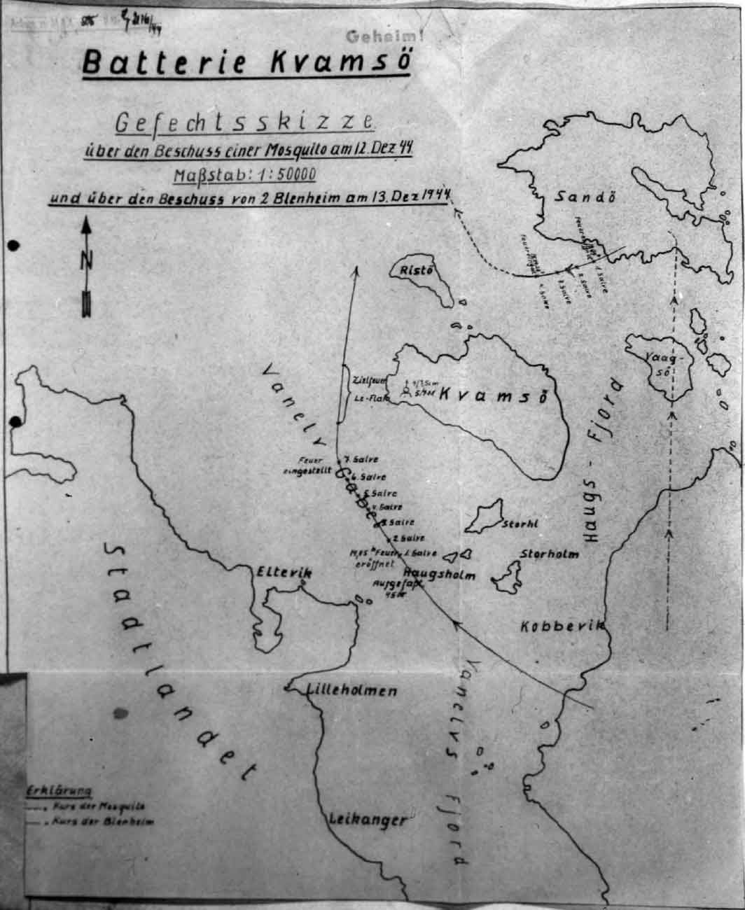

Legger ved en gefechtsskizze fra 13.12.44.
PAul S.

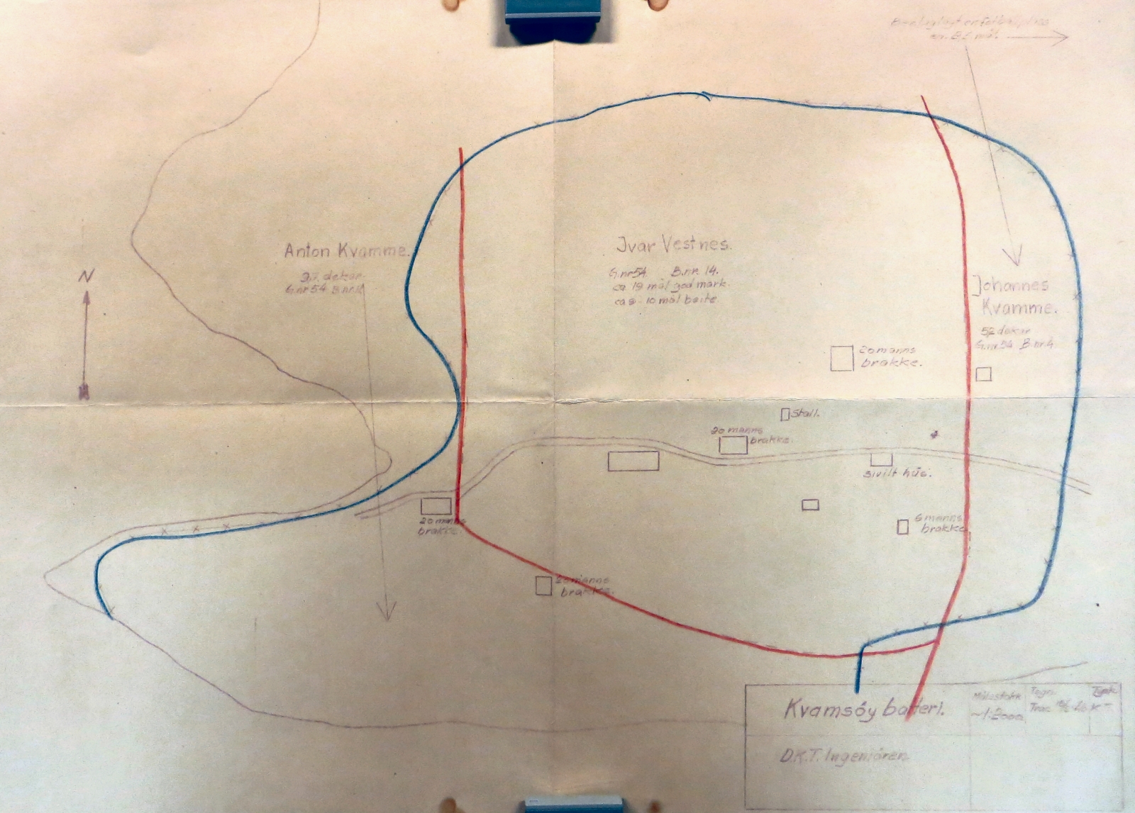

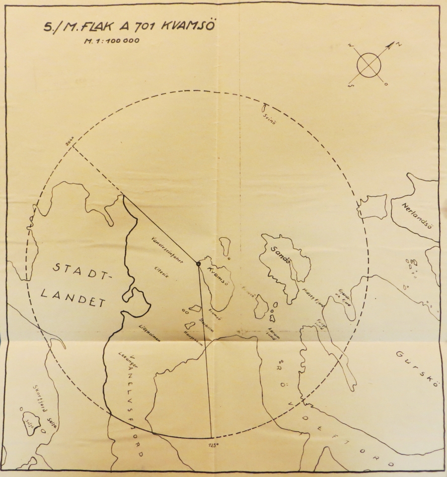

Kjempeflott! Men bilder fra kystfortet under krigen eller i etterkrigstiden har vist seg å være bortimot umulig å finne. Ikke mye betong som var der dessverre, utenom noen ammonisjer i brget, hvor det var sprengt ut og planert ut til det lette luftvernet.
Kartskisser - et par tyske og en norsk:
