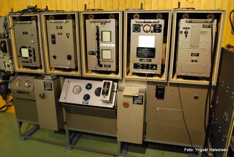

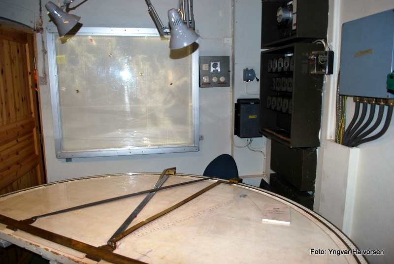

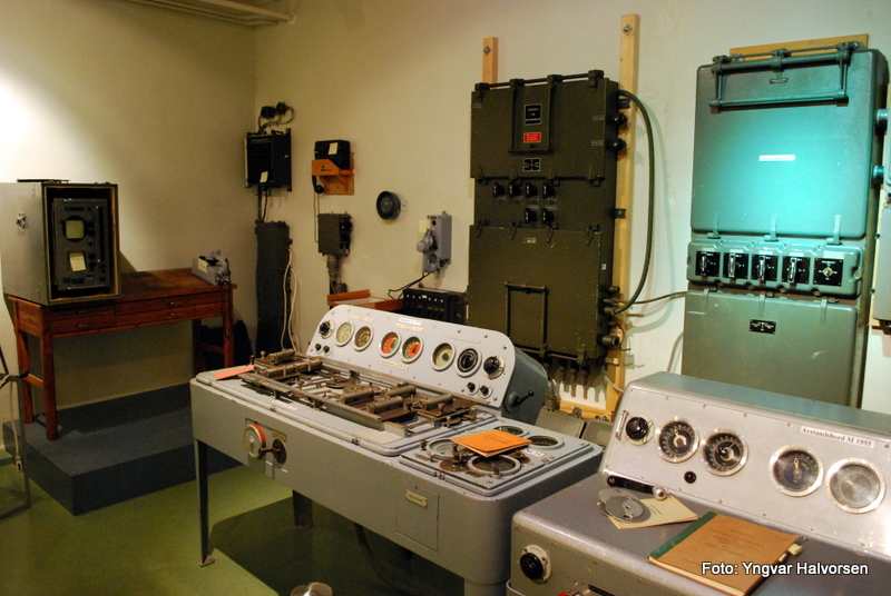

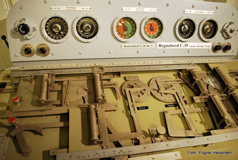

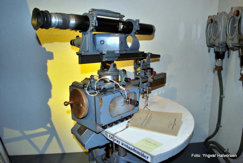

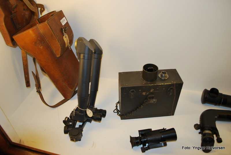

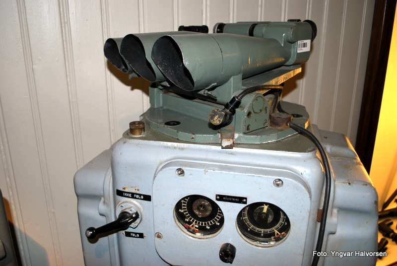

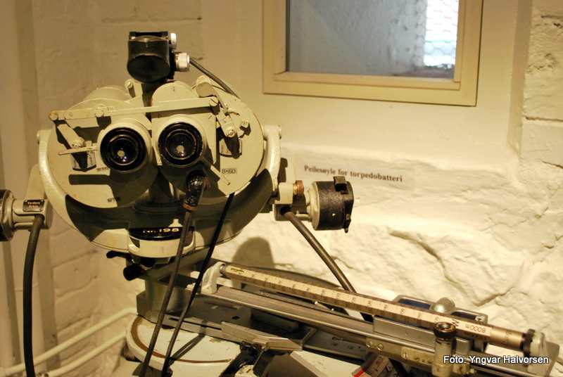

Legger ut en del av bildene jeg tok på Oscarsborgturen slik at dere som ikke var med kan få en smakebit. Vær oppmerksom på at denne utsillingen ikke er tilgjengelig. Vi fikk jo en spesialomvisning av JEF, kanskje en tur til sommern? :)
Yngvar wrote:Legger ut en del av bildene jeg tok på Oscarsborgturen slik at dere som ikke var med kan få en smakebit. Vær oppmerksom på at denne utsillingen ikke er tilgjengelig. Vi fikk jo en spesialomvisning av JEF, kanskje en tur til sommern? :)
Tusen takk for fine bilder av dette utstyret, ikke ofte vi ser slikt som dette.
Kjempeflotte bilder Yngvar :bra:
Imponerende utstyr vi ser her!

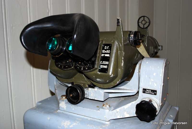

Kanskje JEF kunne forklare oss hva det er brukt til, da det var så mye å se på at ikke alt festet seg oppe i hodet?
Yngvar wrote:Kanskje JEF kunne forklare oss hva det er brukt til, da det var så mye å se på at ikke alt festet seg oppe i hodet?

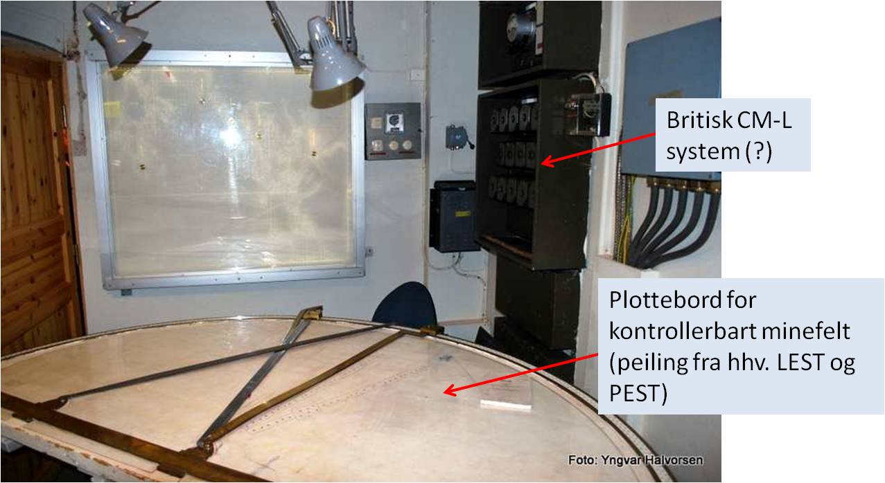

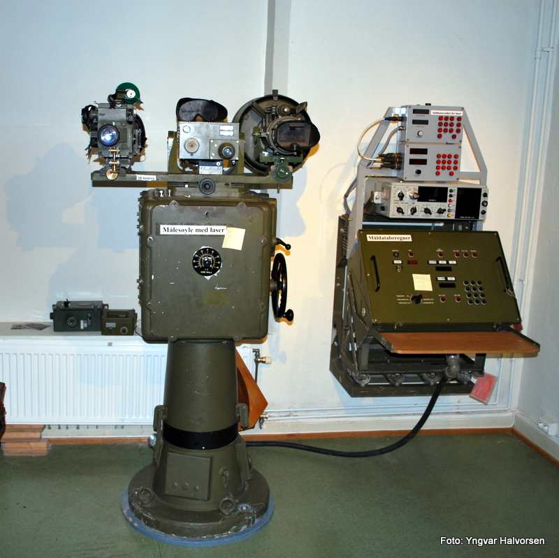

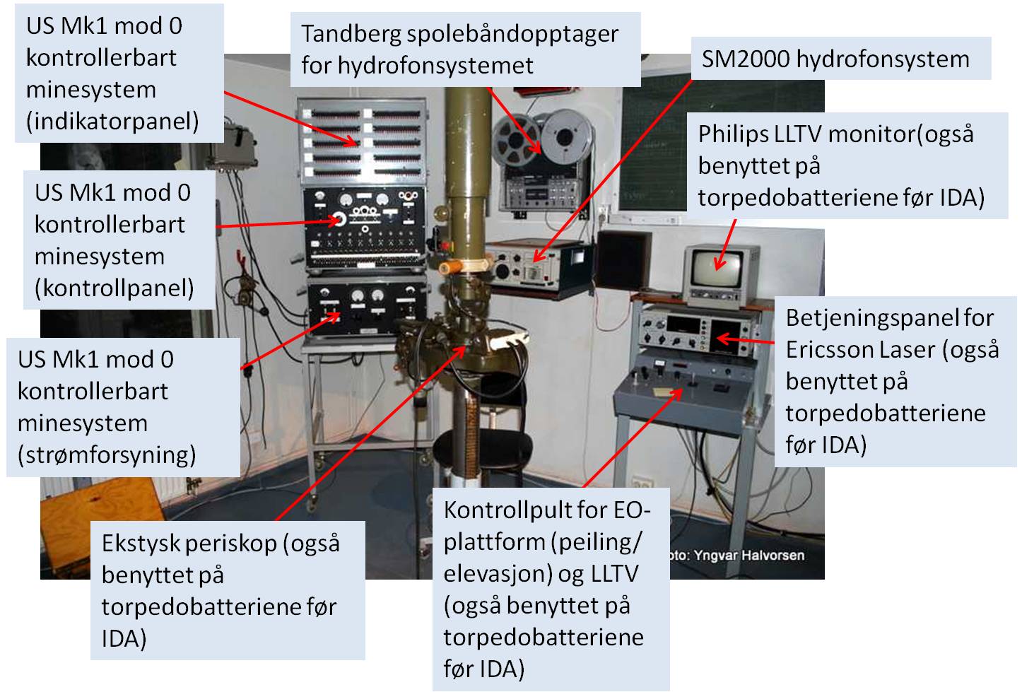

Her er noe info ift. utstyr relatert undervannsforsvaret.

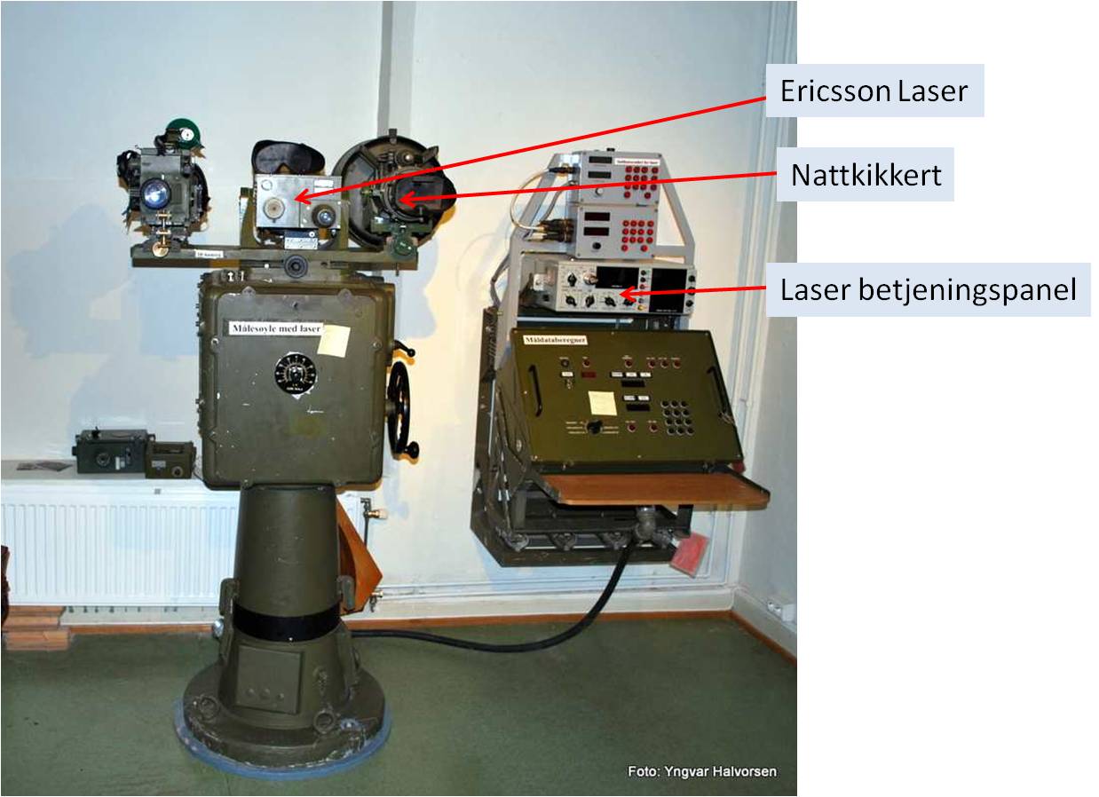

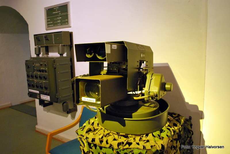

Jeg tar med BODIL-bildet også da Ericsson-laseren ble benyttet på minefeltene og torpedobatteriene - montert på dreiebord sammen med LLTV-kamera. Nattkikkerten hadde vi også, men brukt "løs", primært i nærforsvaret (dette var vel en modell som enten kunne benyttes som kikkert alene, eller montert som geværsikte om jeg ikke tar mye feil).
Korshamn var for øvrig eneste torpedo/mineanlegg som hadde BODIL-system. Dette var kun i bruk for måldata til TOKE71 (montert i målestasjonen på Migan, ca. 3km lenger ut i Ofotfjorden). Oppsettet avvek noe fra avbildet anlegg - mener det kun var ordinær ekstysk kikkert + laser).

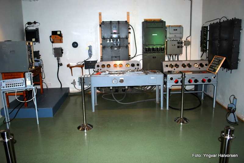

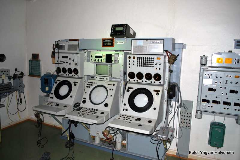

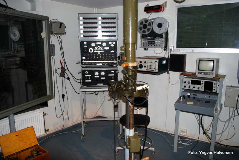

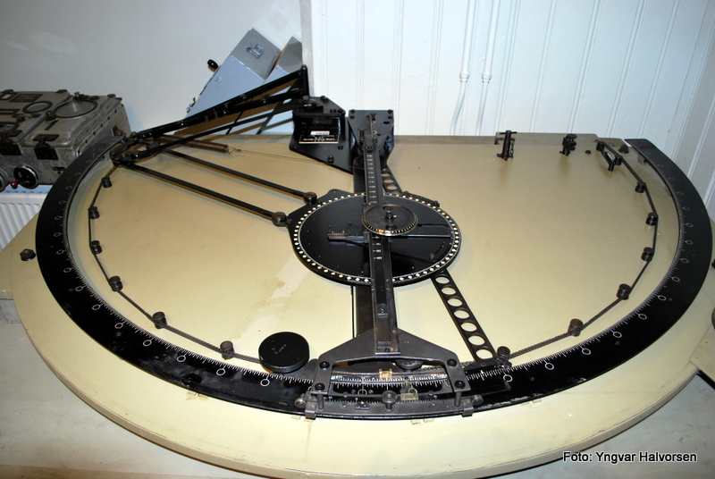

I MKR skulle det også stå en Norcontrol DB-7 (TMK) radardisplay med plotter og printer. I tillegg hadde man gjerne en Decca radardisplay (de fleste feltene ble oppdatert med 1290 på slutten av 80-tallet). Periskopet var også utstyrt med et avfuktingsaggregat (mulig det er med i utstillingen, utenfor bildet?).
Ellers viser bildene plottetavler og beredskapstavler.

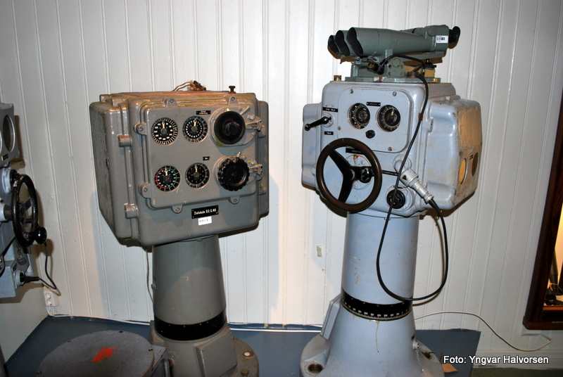

Torpedosiktet avbildet på DSC_0095.JPG hadde vi stående i reserveko (tysk leitstand) på Korshamn så sent som i 1990 om jeg ikke husker feil (hadde ingen funksjon utover som "kikkert").

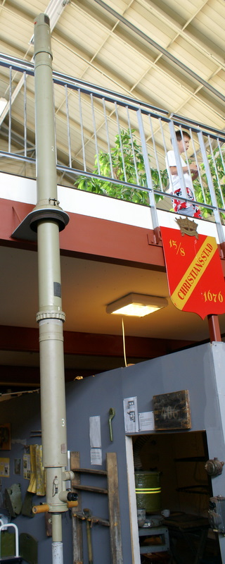

Flott med litt tilleggsforklaring. Har begynt å få oversikt over Tyskt utstyr men Norsk, der gjenstår endel. Periskopet ligner forøvrig svært mye på standard bunker periskop SR9.
AndersHJ wrote:Periskopet ligner forøvrig svært mye på standard bunker periskop SR9.
Synd at man makulerte alle hyllemetrene med dokumentasjon på dette, men om ikke hukommelsen svikter helt (ikke usannsynlig), tror jeg faktisk SR9 var betegnelsen som ble benyttet. Når det er sagt, synes jeg ikke periskopene våre minnet mye om bunkerperiskopene jeg har sett bilder av (var de forresten utstyrt med vinkelgiver som standard?).

Standard SR9 ser ikke ut til å ha hatt gradeskive utover strekplate i okkularet. Den var imidlertid avhengig av ett understell og det finnes muligens utgaver med gradskive her. Den utgaven jeg modellerte etter hadde imidlertid ikke det. Det ser imidlertid ut at det fantes en hel rekke utgaver.

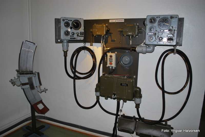

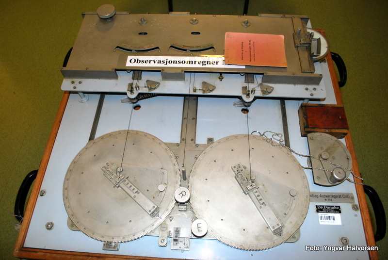

Har satt sammen noe i vedlagte tekstfil. Håper det funker.
bildeforklaring.txt
(1.65 KiB) Downloaded 413 times
AndersHJ
Posts: 675
Joined: 30 Sep 2009 10:27
Location: Bærum
J E F wrote:Har satt sammen noe i vedlagte tekstfil. Håper det funker.
Supert :bravo
Se der ja, nå vet vi hva det er. Takk for det JEF

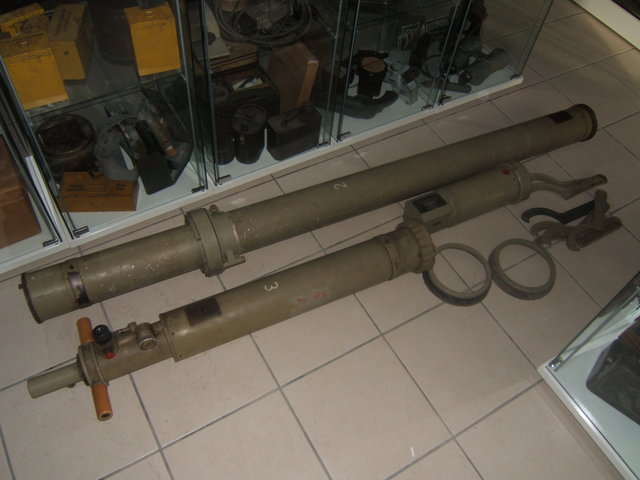

Her et bilde av et periskop, kan det hjelpe?
Yngvar wrote:Her et bilde av et periskop, kan det hjelpe?
Stilig, arbeider med noe tilsvarende med et SR9 ved Arquebus.
Hvor er dette fra (ser ut som et bunkeroppsett i bakgrunnen?)
Bildet er fra et fint museum i Ålborg. Det var to fine museum nesten ved siden av hverandre, kan anbefalles. Og bunkeren er en museums "bunker" 622
