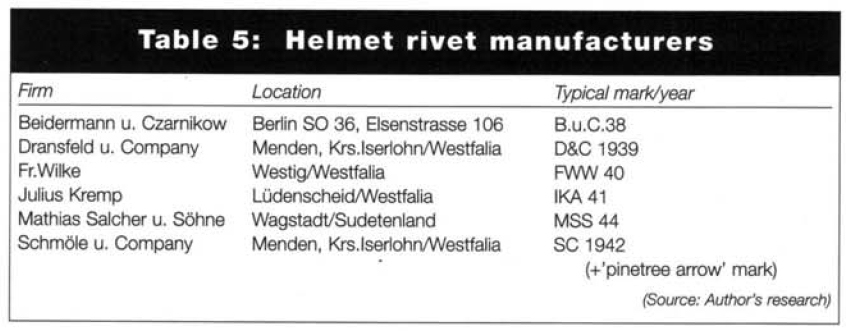

Er definitivt ingen ekspert på temaet, men har bladd litt i det jeg har tilgjengelig og legger ved litt som jeg fant i farten:
Diverse tabeller fra "Osprey Elite 106 - Wehrmacht Combat Helmets 1933-45" (Brian Bell, 2004). NB: Tok bare med tabeller relatert merking (ikke de som går på farger og dekaler. Forskjellige hjelmer/ lot'er kom tydeligvis i forskjellige størrelser også, men tok ikke med disse heller, da det åpenbart var mange forskjellige varienter...).

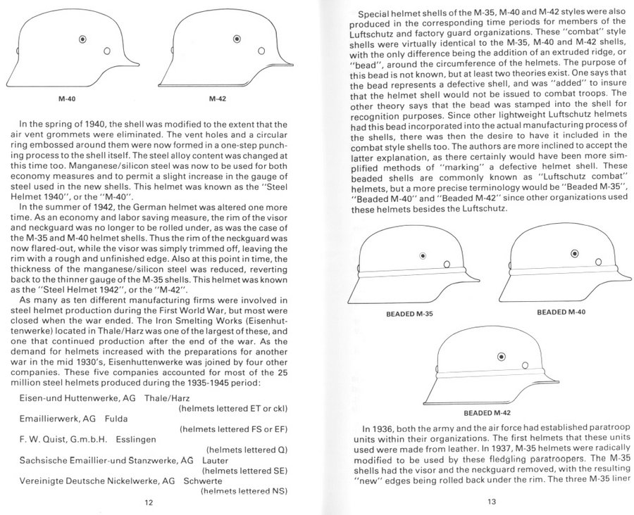

Side 12/13 fra "German Helmets 1933-1945 - A Collector's Guide Vol.2" (Goodapple, Maertz & Weinand, 1983)

Merkingen din er mao fabrikant (ET og Q) og størrelse (64cm). Ser ikke i faren hva det siste tallet står for (lot-nr.?).

. Der satt den. Finner det samme som som du skriver, men nummerering virker litt usystematisk og ikke helt gjennomført. Har en bekjent som har 2 hjelmer, nr. 4465 og 362. Dette nummeret finner jeg at må være lot nummeret.
