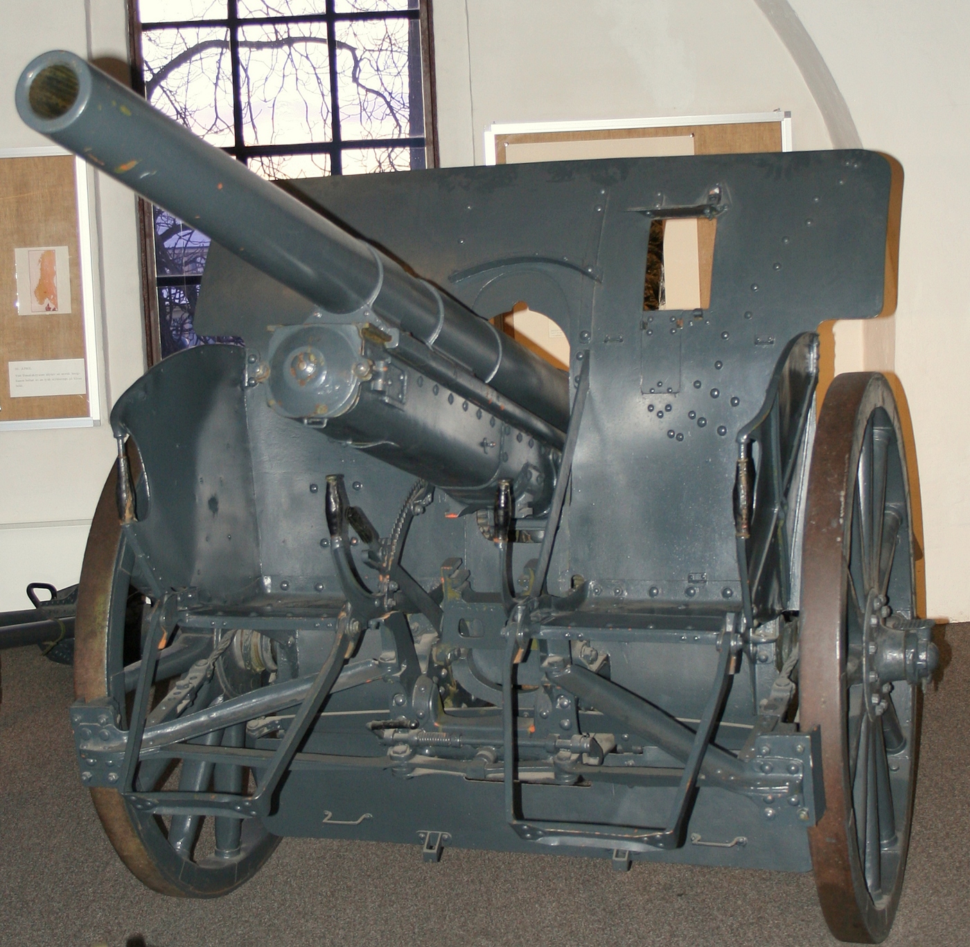

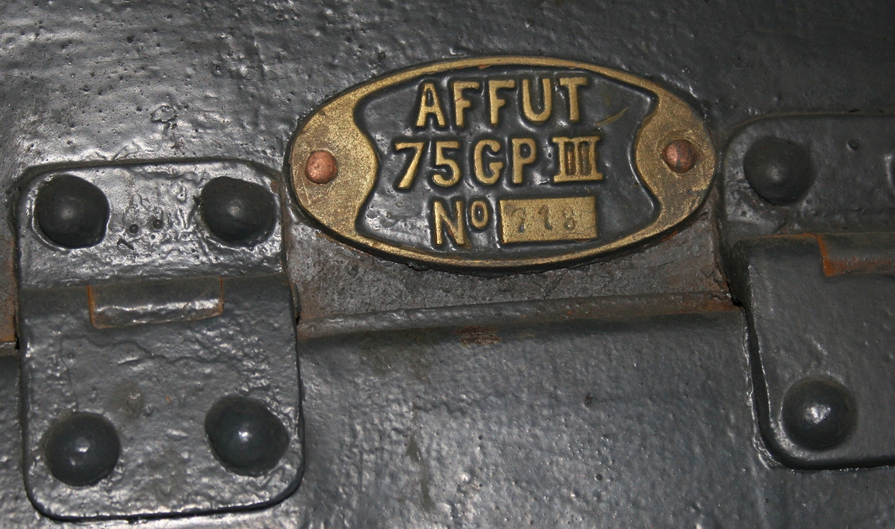

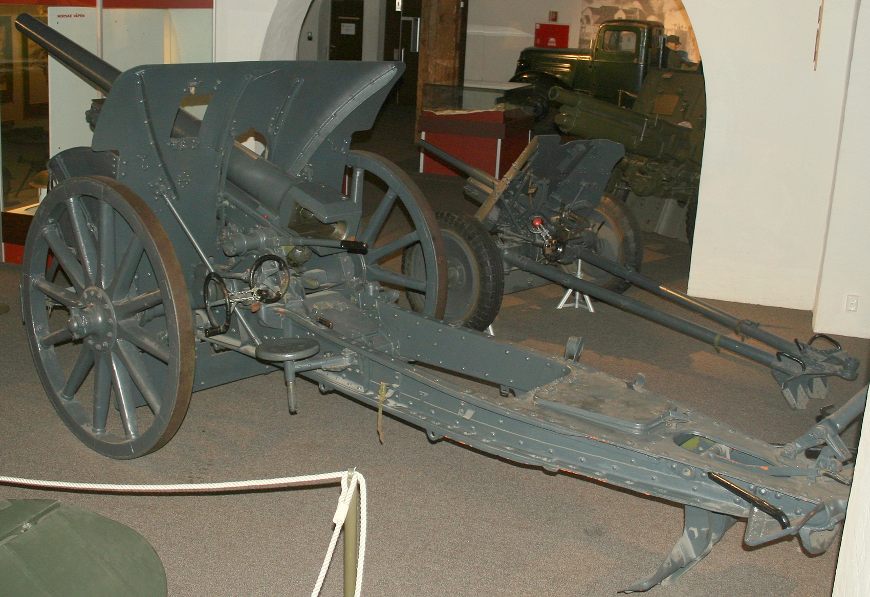

Her er bilder av Canon de 75 mle GP III serie nummer: 719 utstillt på Forsvarsmuseet i Oslo.
All informasjon og rettelser hilses velkommen
Jo Bakken
Jo Bakken
- Canon de 75 mle GP III sn. 719 -1.jpg (1.11 MiB) Viewed 3433 times
- Canon de 75 mle GP III sn. 719 -2.jpg (915.57 KiB) Viewed 3433 times
- Canon de 75 mle GP III sn. 719 -3.jpg (1.03 MiB) Viewed 3433 times
- Canon de 75 mle GP III sn. 719 -4.jpg (610.23 KiB) Viewed 3433 times
