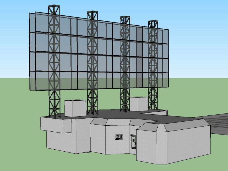

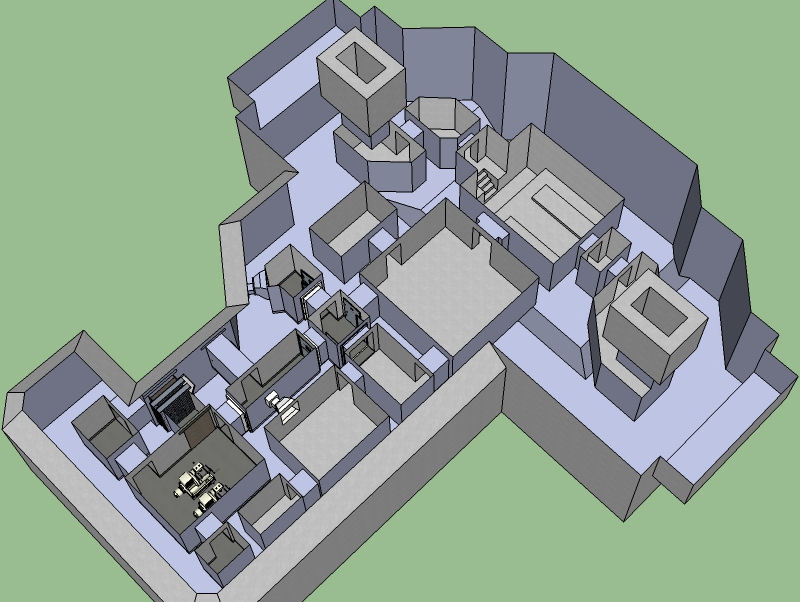

Listen men ikke modellerte regelbau's i Norge minker stadig. Ikke veldig mange igjen men en er L485 på Tarva. Har startet på denne, men har som vanlig flere spørsmål enn svar. Ingen av disse L485 ser ut til å være helt like så målsettingen er å få den mest mulig korrekt som "vår" utgave.
Har gått gjennom masse bilder men skal for en gangs skyld liste viktigste kilder i tillegg til Kystfort.
http://regelbau.net/Photos.aspx?AlbumID=474
http://atlantikwall.superforum.fr/t8866 ... veau-livre
http://www.bunkerpictures.nl/pictures/n ... /L485.html
http://www.fortendenhelder.nl/Bunkers/L485.htm
Bunker
Har brukt Patrick sin tegning som utgangspunkt men jeg tror ikke den stemmer helt med Tarva. Det er spesielt to områder som det er spørsmål om.
Rom med 2 fundamenter har en "grøft" har ikke funnet denne på bilder fra Tarva.
Luftinnsug til generatorer til høyre for inngang virker ikke korrekt.
Bunkeren ser forøvrig ut til å ha en rekke kanaler utifra bildene med da det ikke er noen tegninger på disse blir det umulig.
Antenne
Tegningen er ikke så bra på dette område. Har foreløpig valgt å lage tårnene av ett element som er 1,5 x 1 x 1,4m (l x b h). Det er 12 av disse i hvert tårn.
Antenne elementene er 7,55 x 2,8 det er 8 av disse på hvert tårn, 4 på hver side. Har sett flere dimmensjoner på antennen totalt og dette blir da ett valgt snitt av disse. Total høyde tårn 16,8m (12 x 1,4m) og total antenne 30m bred og 11,2m høy. Mangler imidlertid forsatt mange detaljer på antenne elementene da dette er vanskelig å identifisere på bildene. I tillegg ser det ut til å være plattformer i to høyder.
All hjelp tas imot med takk.
PS Har nylig lastet opp en L483 fra Grove (for SES) for de som interesse. Link i signatur felt.

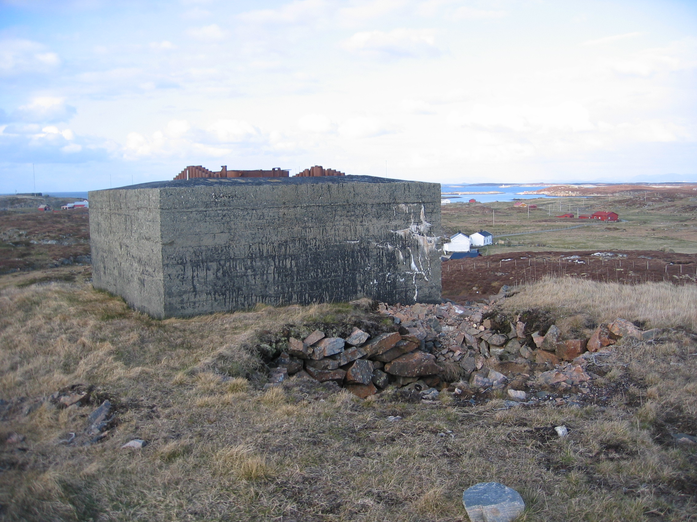

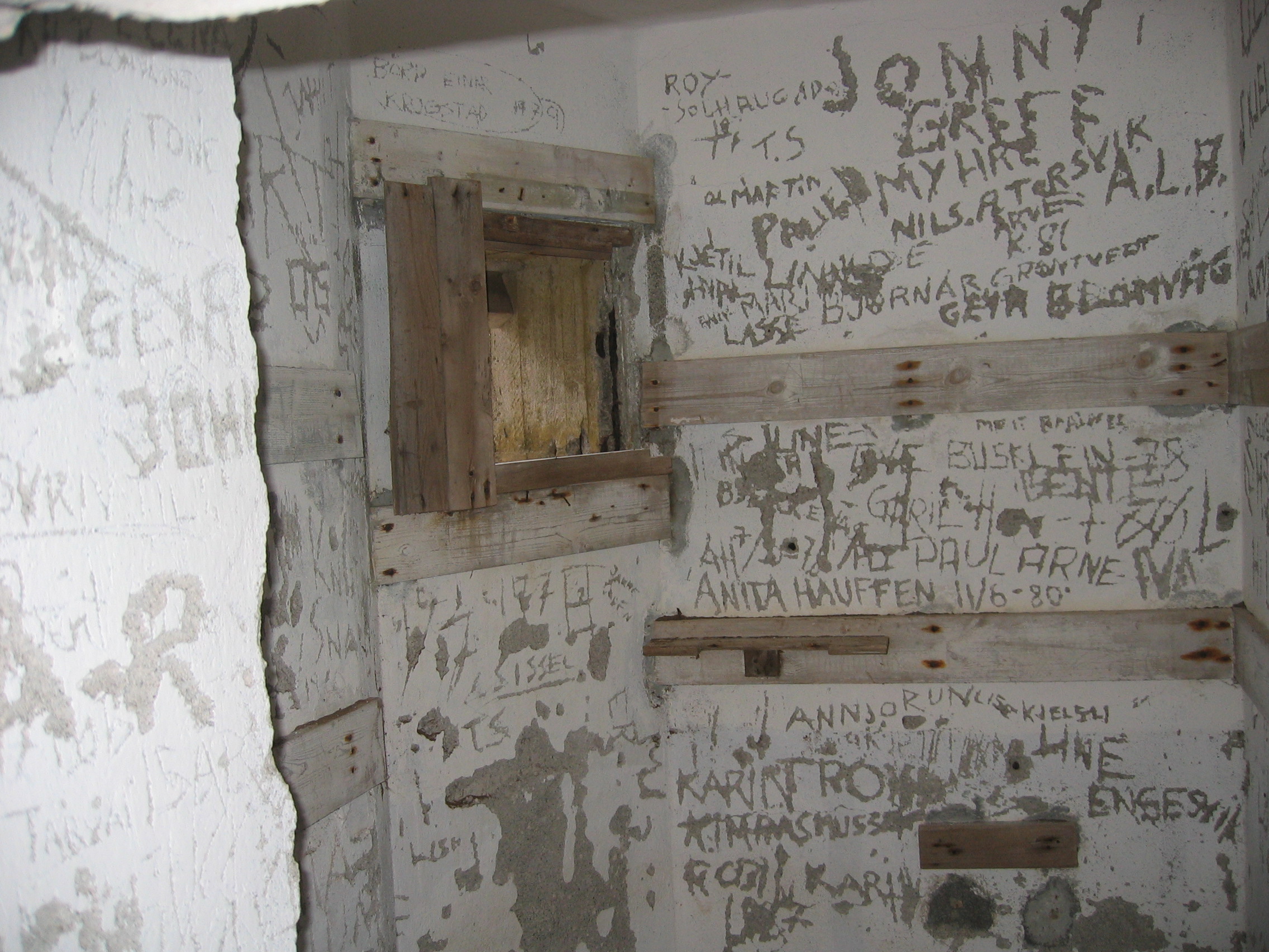

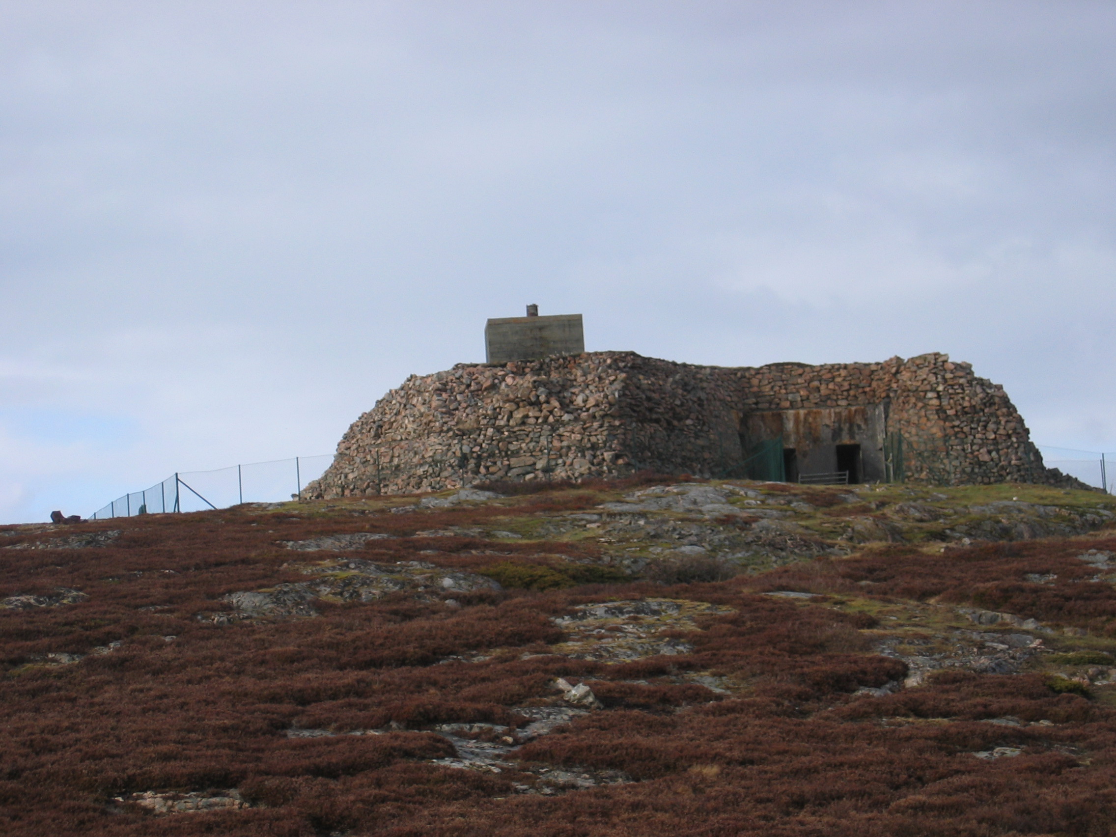

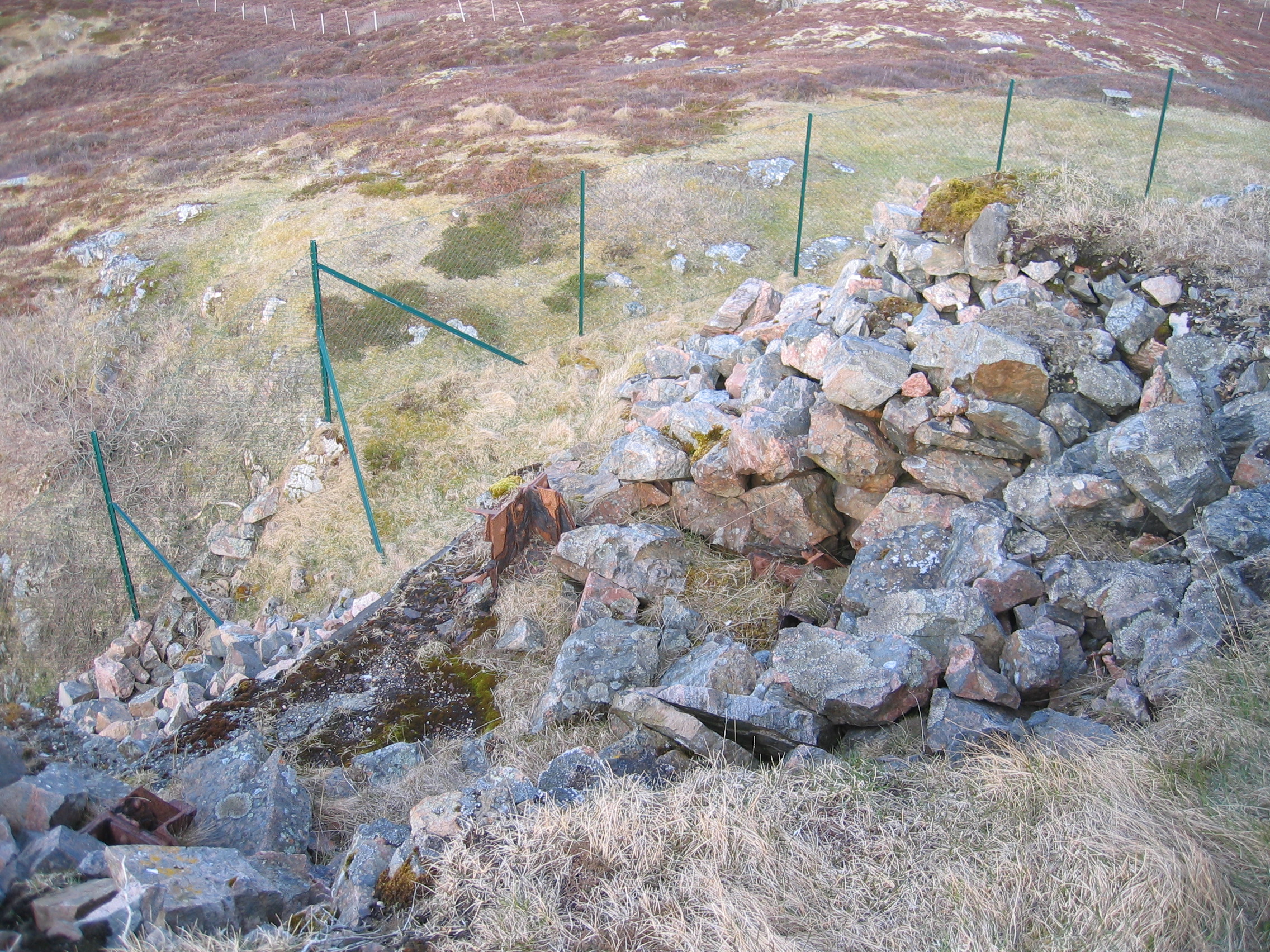

her kommer noen bilder fra mammuten
bilde på avstand
bilde på avstand
funndament for kabegjennomføring
inngang
inngang

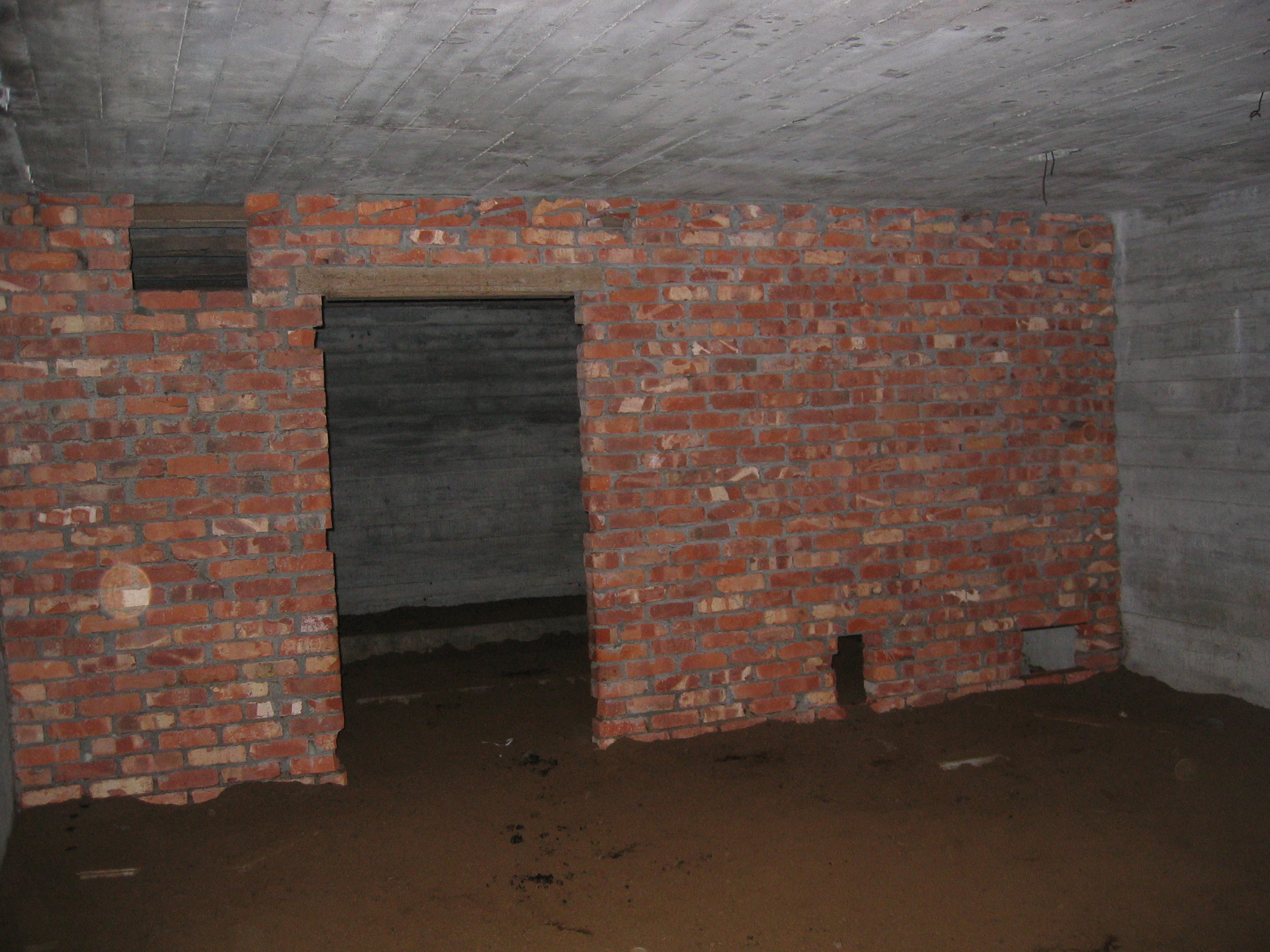

rom 1
rom 1
mg rom
mg rom
skillevegg før kabelrom
kabelrom venstre side.
kaabelrom høyre side
kabelrom midten
kabelrom midten

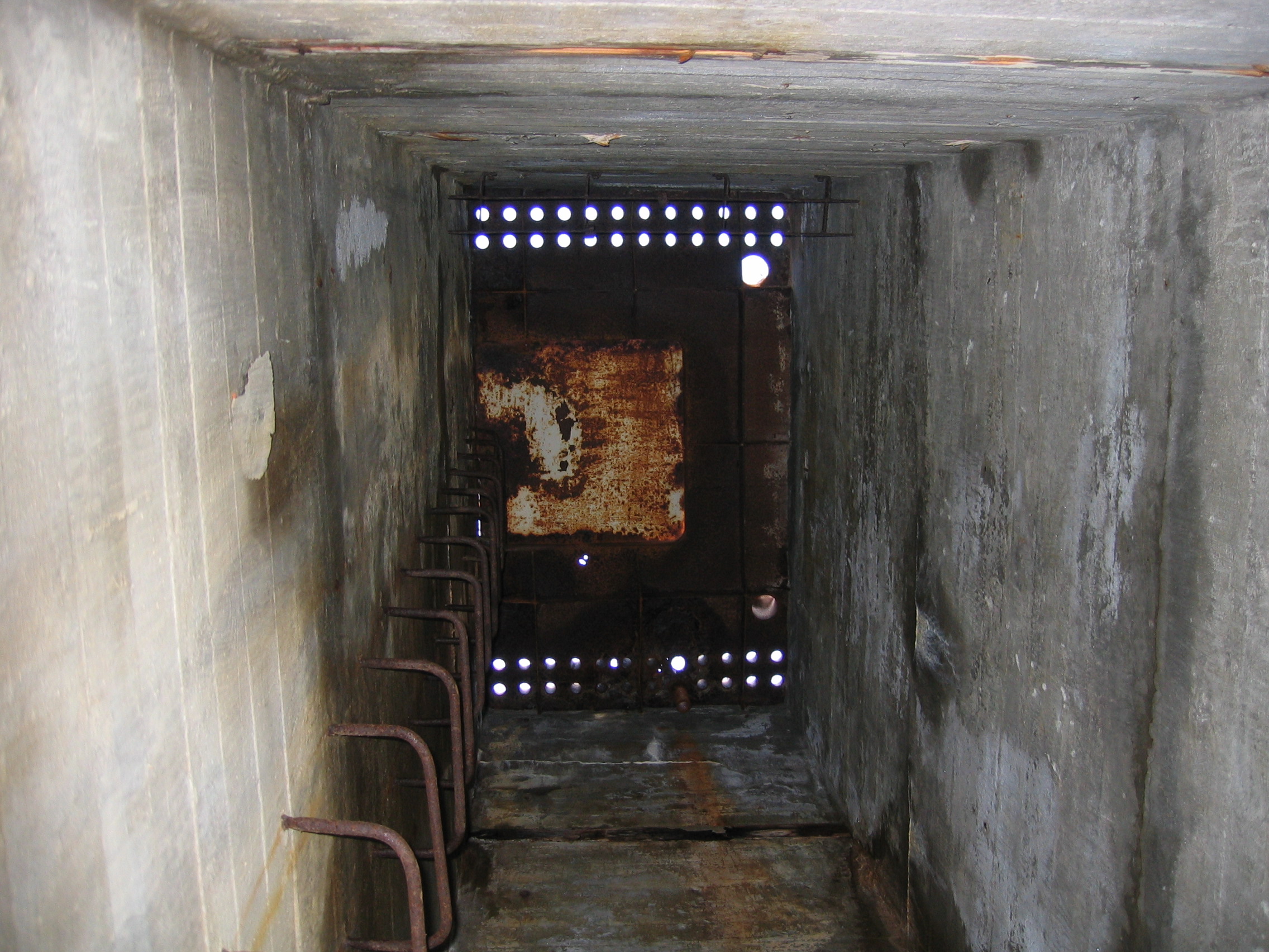

leider opp til taket gjennom kabelgang

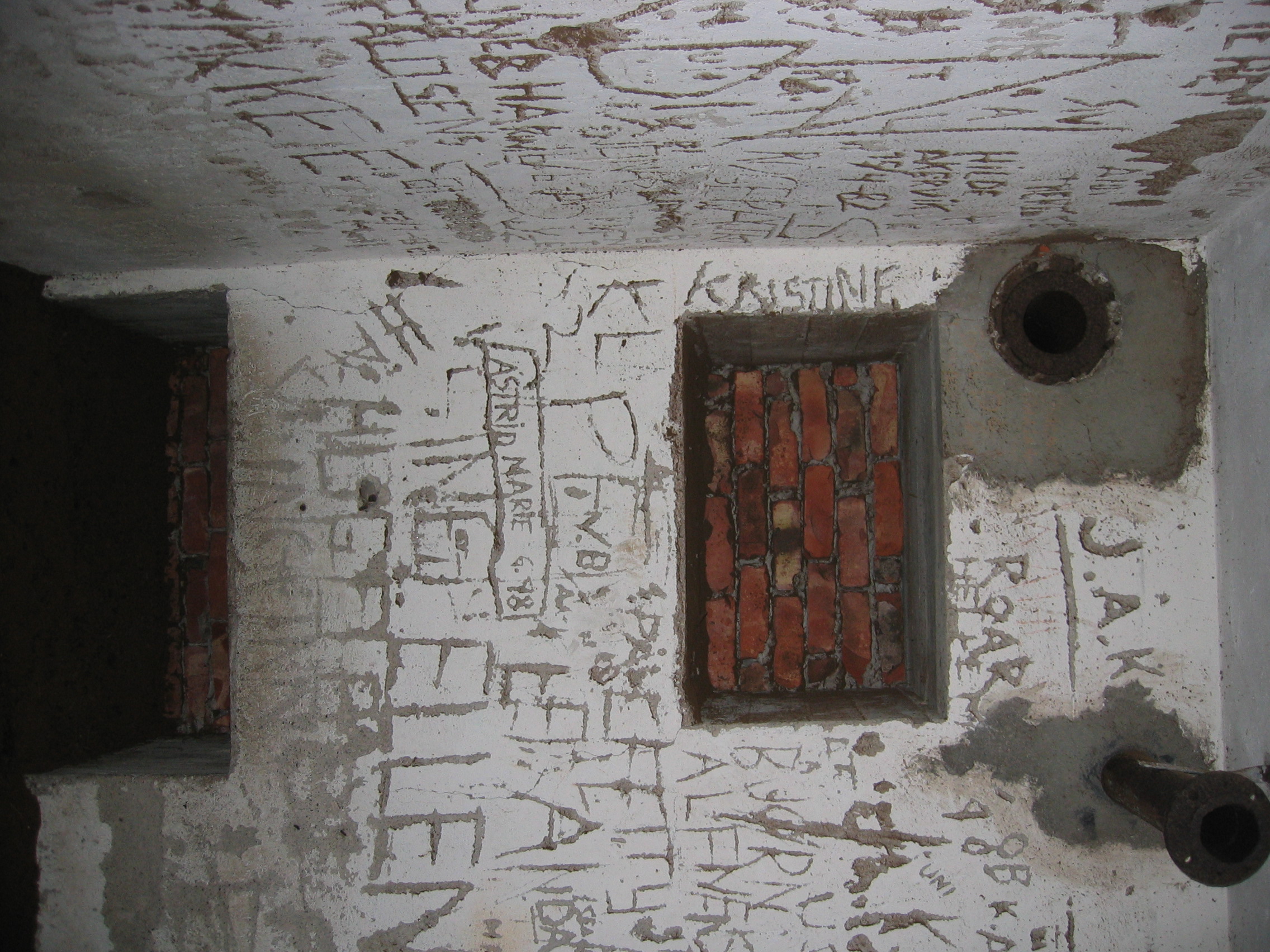

funndament 2 for gjennomføring av kabler

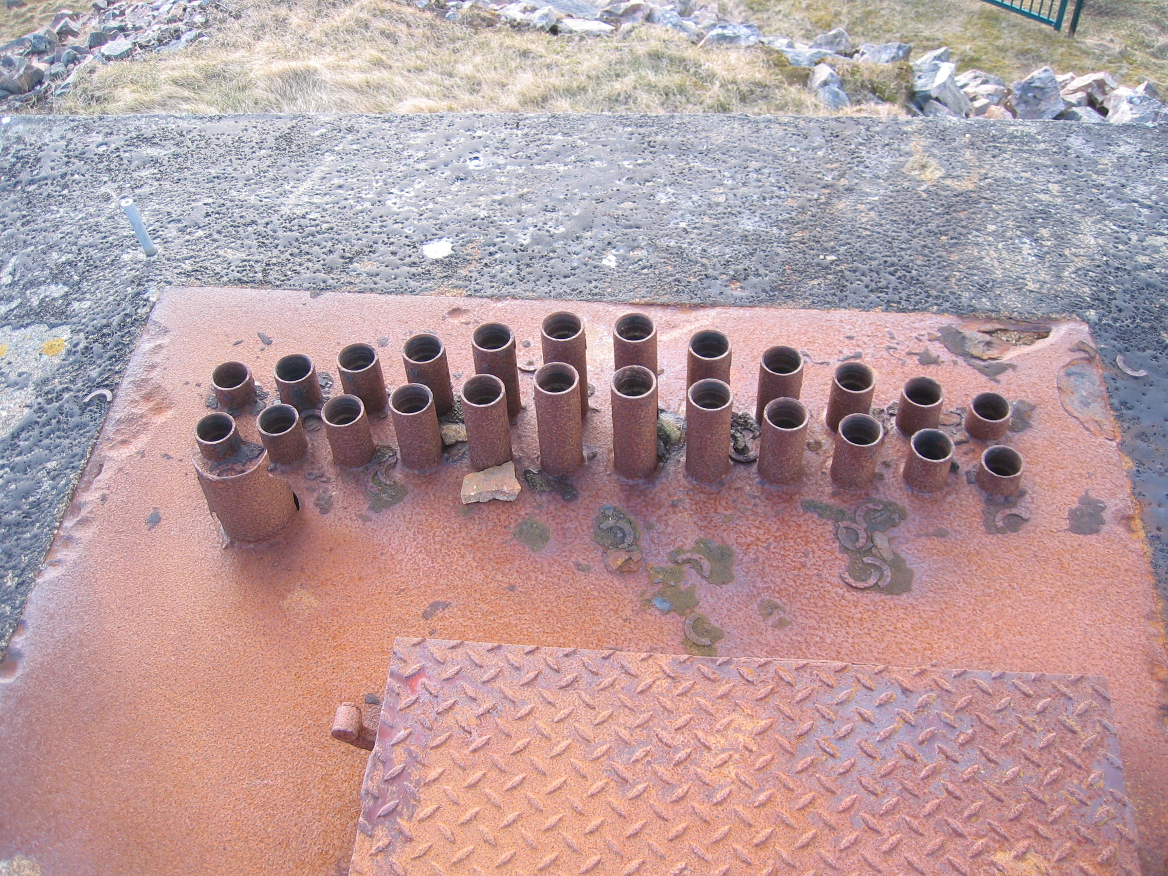

kabelgjennomføringer
sokkel 1 for radar
sokkel 1 for radar
sokkel 2 for radar
sokkel 2 for radar
rom 2
rom 2
ow

nå var jeg for dum til å tegne et grunnriss av bunkeren men jeg mener å huske att det ikke eksisterte noen trapp ut til siderommene fordi de lå på samme nivå som øvrig gulv. og det var heller ingen gang med dør i mellom disse 2, bare en gang. jeg undres litt men jeg mener at du har for mange rom i forhold til tarva modellen. JornN får se på saken.

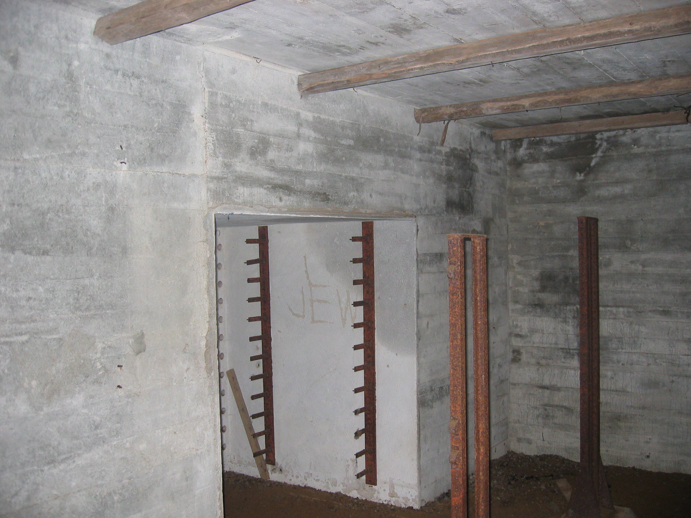

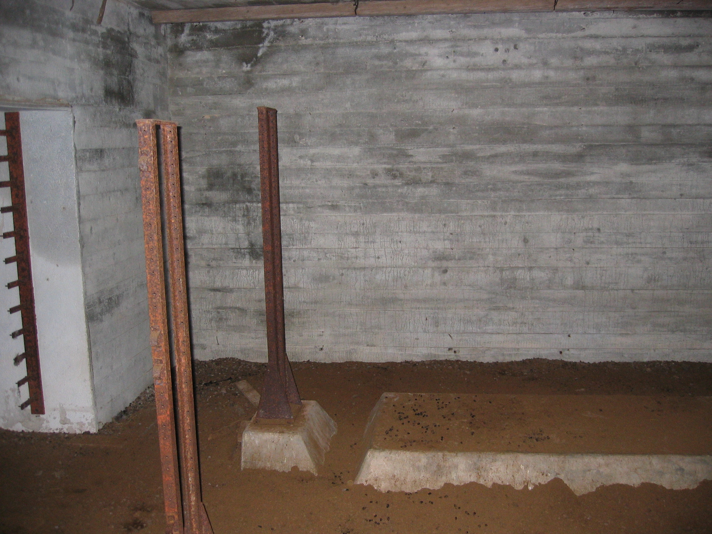

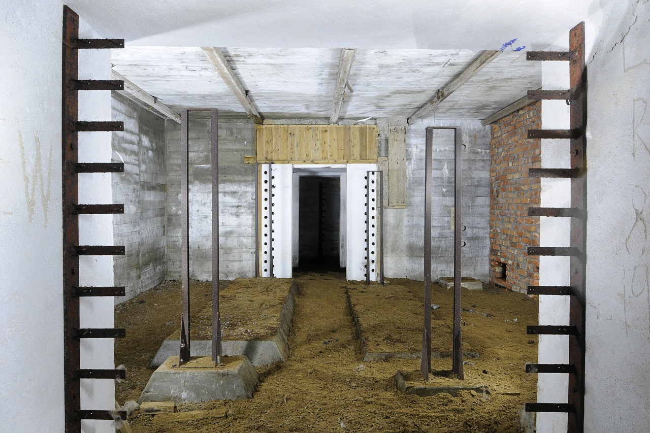

Takk for bildene Ole W, hadde en mistanke om at grøften skal vekk, så det kan stemme. Bilde med murvegg kan det være mellom de 2 store rommene. Det innerste av de er det med fundamenter (og uten grøft)

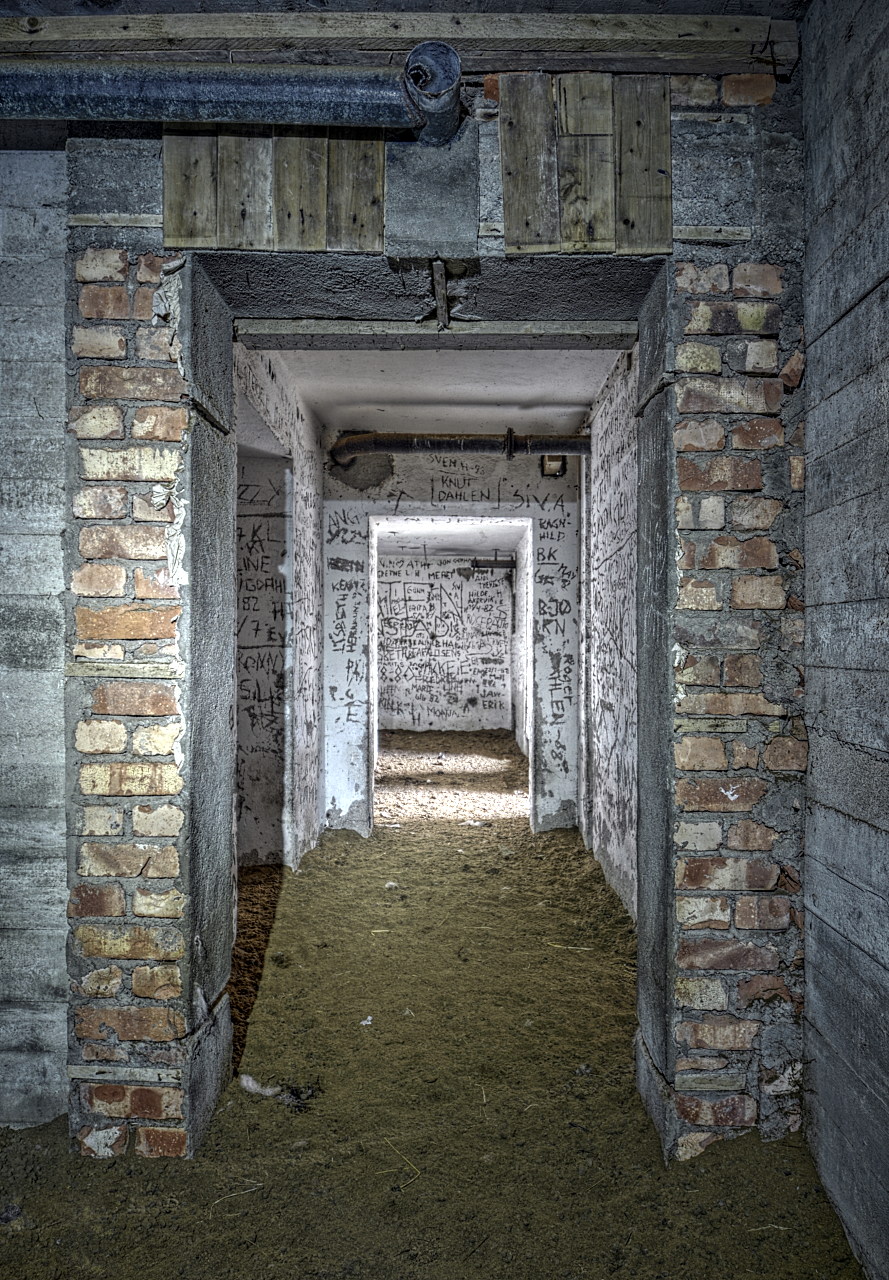

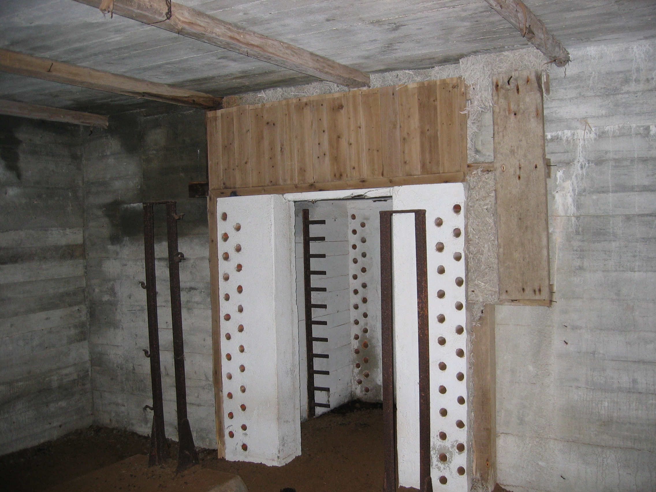

Et par bilder til. Det første er tatt ca. 90 grader på rett forran der det andre er tatt. Det andre er tatt rett innenfor dørkarmen der du i toppen av skissen din har en trapp opp.

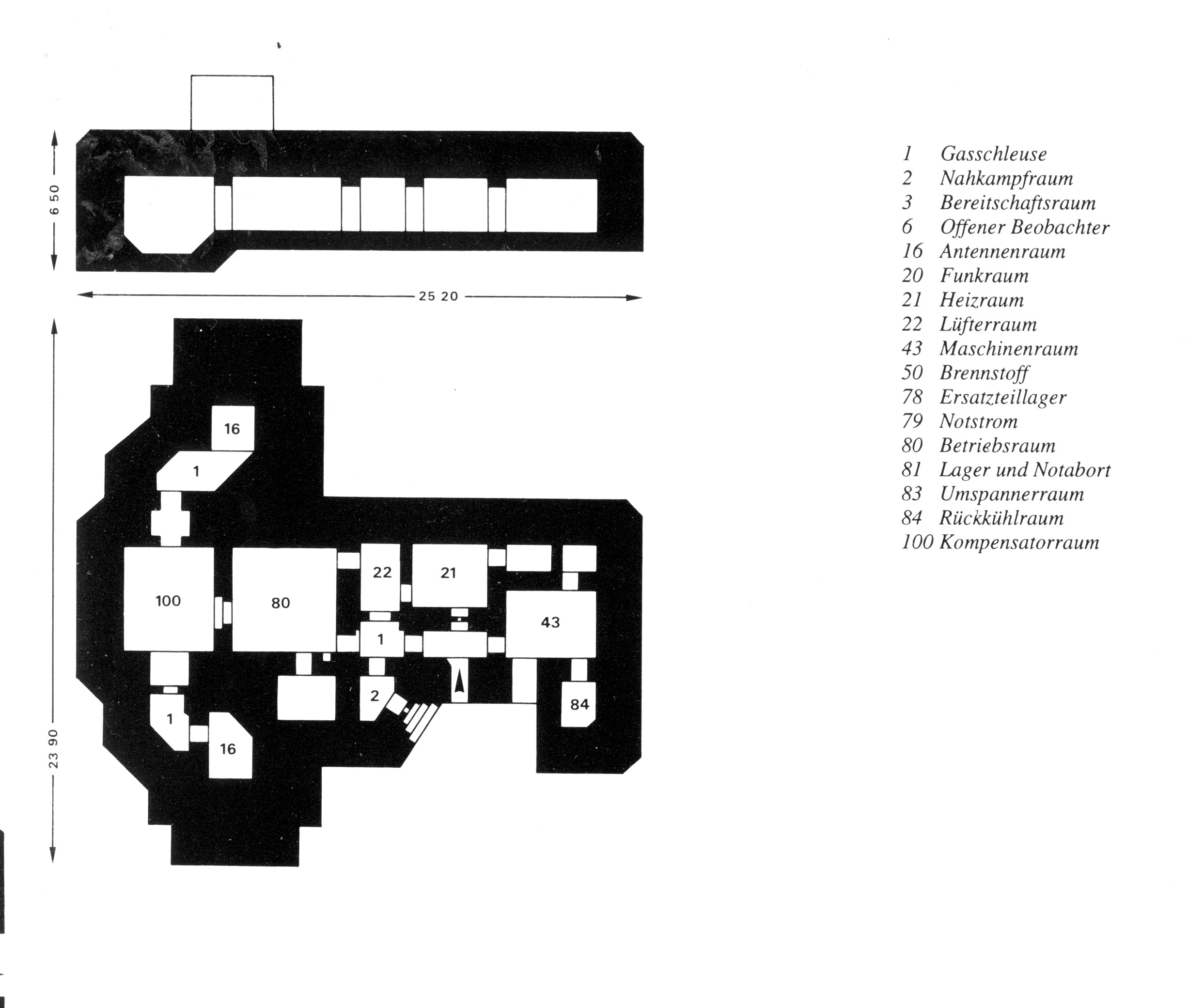

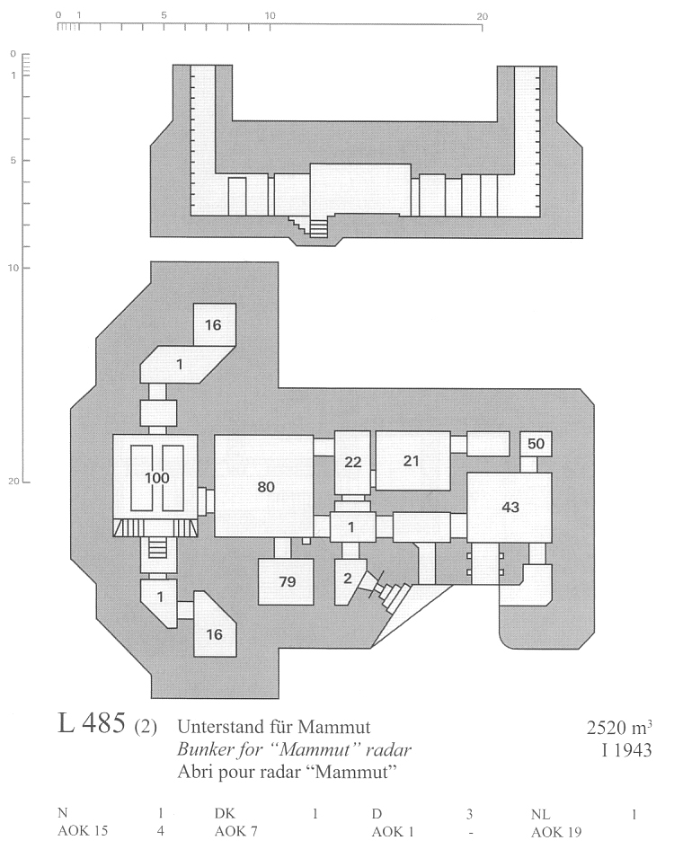

Et lite bidrag om det hjelper.
Fra Rudis lille blå
en link videre
http://www.gyges.dk/L%20485.htm

Takk til begge. De siste to bildene viser faktisk flere forhold. Grøften er definitivt ikke tilstede (hvis ikke sanden er jevnet helt ut 8)) og veggen mellom rom 80 og 100 er mur. Viser også at det ikke var montert dører i åpningene samt at rom uten hvit murpuss hadde kledning.
AndersHJ wrote:Takk til begge. De siste to bildene viser faktisk flere forhold. Grøften er definitivt ikke tilstede (hvis ikke sanden er jevnet helt ut 8)) og veggen mellom rom 80 og 100 er mur. Viser også at det ikke var montert dører i åpningene samt at rom uten hvit murpuss hadde kledning.
Når jeg kikker litt nærmere på tegningen din, og Rudis tegning, så lurer jeg på om jeg husker feil her. tarva_radarbunker.jpg må være tatt fra rom 80, innover i rom 1 og mot utgangen.
AndersHJ wrote:(hvis ikke sanden er jevnet helt ut 8))
ps: det er ikke sand :D

Bjornar Nybrott wrote:Et lite bidrag om det hjelper.
Fra Rudis lille blå
Legger også ved scan fra RR's (enda mindre) "typologi", 2008 utg.
Fra Rudis lille blå
Ah, det er slik den skal se ut den ja. Da er det vel ikke helt umulig at det finnes en grav i bunkeren på Tarva og, men at bonden har fylt den opp. Siden det går masse sauer i området, så kan vel de ramle utfor der og skade seg.

tviler på at det er en grav der i det hele tatt. i og med att det ikke vises på resten av strukturen i nærheten. for så godt er det vanskelig å skjule noe. Bare min teori. Murveggen er satt opp som skillevegg mellom de to hovedrommene.
