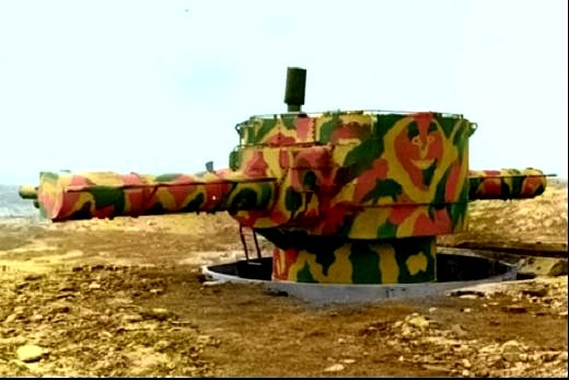

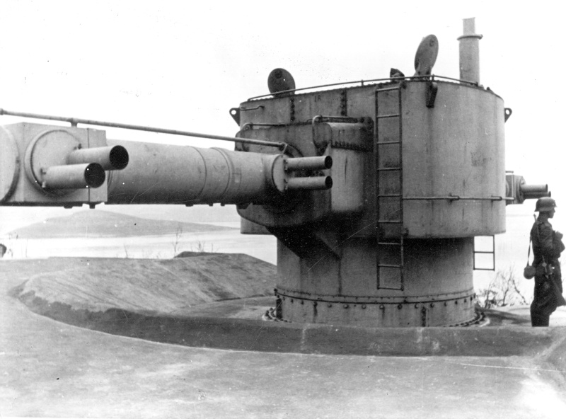

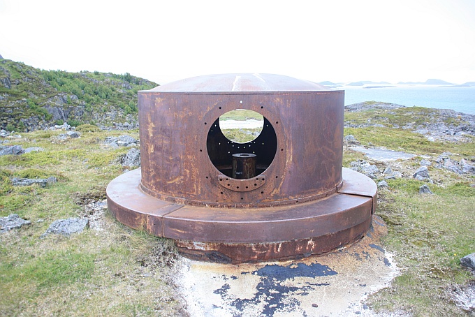

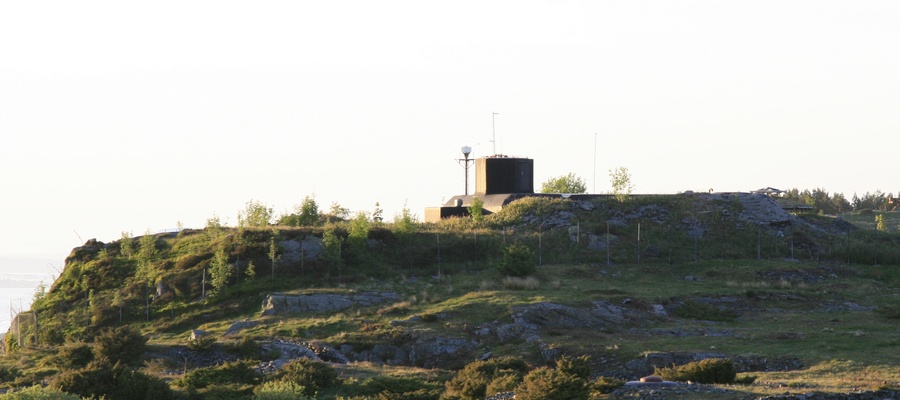

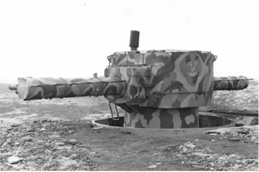

Til mine bunkermodeller har jeg laget 2 store avstandsmålere. Mest "vanlige" typen er den med "dome" på som blant annet står på Austrått. Mine modeller er desverre ikke detaljert innvendig da jeg ikke har hatt bra nok grunnlag til å få til dette. Kikker stadig etter detaljer på dette. Den mer flate typen sto angivelig i batteri Dietl på Engeløya på S100.

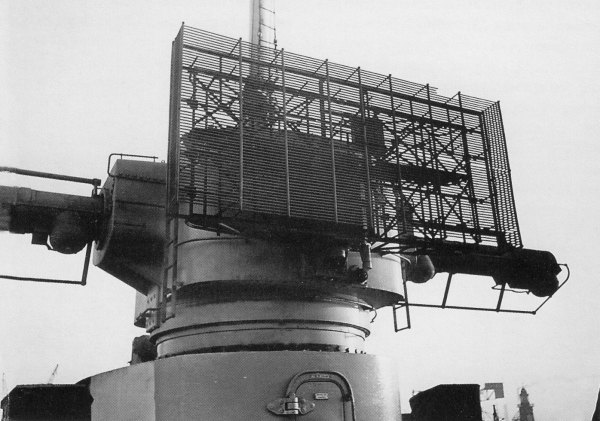

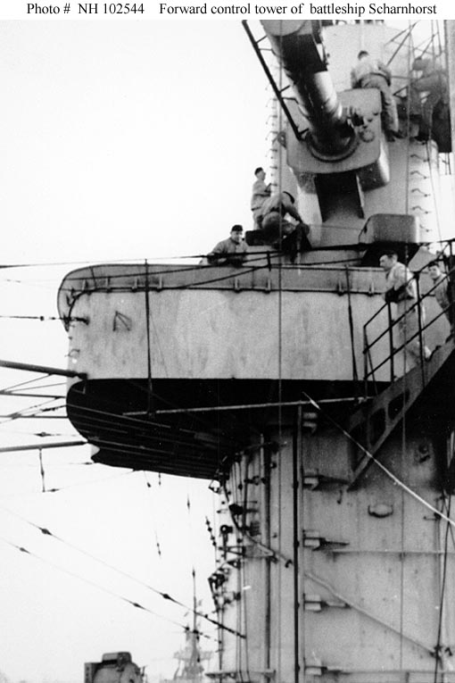

Fant tilfeldig detaljert bilde på avstandsmåler fra Scharnhorst og Bismark og så umiddelbart en stor likhet med sistnevnte. Kan den på Engeløya stamme fra Gneisenau. Kan virke sannsynlig da to av tårnene havnet her i Norge.
Noe som har noen mer rundt dette?

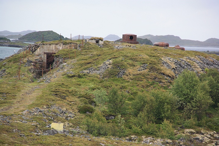

Får ikke siste bilde til å stemme med Engeløy - hverken mht. øya i bakgrunnen eller den manglende "kransen" + panserkuppelen i front...?

Jeg er ukjent med hvor bilde er fra. Tatt med for å gi ett bedre bilde av typen. Hvor bilde er fra er en annen gåte. Den store høyden over havet burde kunne tilsi Norge.
Har to bilder til av typen, hvorav det ene er merket Fjell?
Samlet fra internett ett sted, kan ikke gi kreditt til dem som har lastet de opp.

Tilbake til det først bilde tror jeg det er mulig at panserkuppel med peilesøyle kan ha klart å komme utenfor bildekanten. Bilde er min S100. På en annen side er det ikke veldig mange bunkere som har 10,5m avstandsmåler. På S446 er det enda kortere avstand mellom de, så den kan det ikke være.

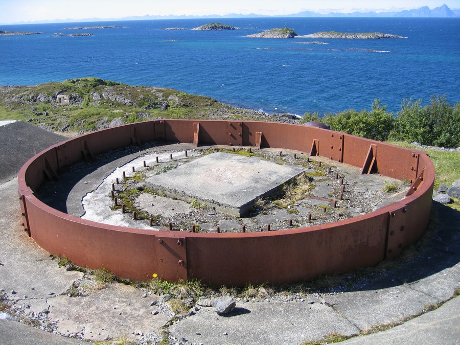

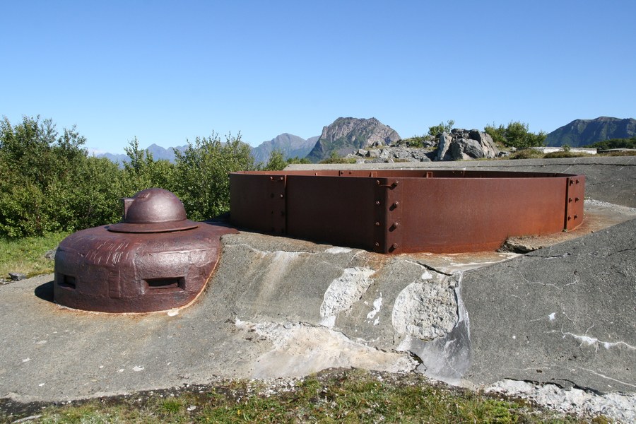

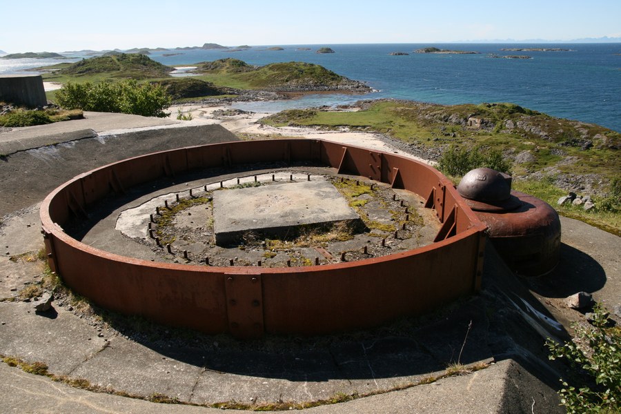

AndersHJ wrote:Tilbake til det først bilde tror jeg det er mulig at panserkuppel med peilesøyle kan ha klart å komme utenfor bildekanten. Bilde er min S100.
Skal ikke være skråsikker på noe (man kan bli lurt av vinkler og objektiver), men når du ser på vedlagte bilder fra Engeløya virker det vitterlig som at stålkransens fester er støpt ned i betongen, og at panserkuppelen i forkant er nærmere/ høyere enn på modellen din og således burde være synlige på originalbildet..?

Du har rett Natter, jeg husket feil, Dietl hadde den andre typen avstandsmåler, men S100 er det to av så da muligens Trondenes. Ifølge RasmusTerne mente han at det kunne være Kjeøya i bakgrunnen. (sjekket den gamle tråden http://www.kystfort.com/forum/viewtopic.php?f=5&t=3272) Tegningen av bunker på Trondenes viser en skissert avstandsmåler som også kan ligne.
Det kan da tyde på at denne avstandsmåleren er kanske spesiell. Muligens bare de to det her er bilde av. Kommer den da fra Gneisenau?
:-) Forøvrig flotte bilder Natter. (kjenner jeg savner sjø og sommer)
AndersHJ wrote:Du har rett Natter, jeg husket feil, Dietl hadde den andre typen avstandsmåler, men S100 er det to av så da muligens Trondenes. Ifølge RasmusTerne mente han at det kunne være Kjeøya i bakgrunnen. (sjekket den gamle tråden http://www.kystfort.com/forum/viewtopic.php?f=5&t=3272) Tegningen av bunker på Trondenes viser en skissert avstandsmåler som også kan ligne.
Er vel helst Trondenes ja (ikke mange alternativer hvis det er en S100... PDT_Armataz_01_18 )

Ikke nødvendigvis. lol. Men da jeg laget S100 ble den valgt som avstandsmåler. Men det er ikke så mange bunkere for så store avstandsmålere. Gneisenau hadde i hvertfall 2 stykk av denne typen, muligens de to som er avbildet. Det store spørsmålet blir vel da er det de to vi har bilde av og hvor er det. Tyskland hugget vel ikke så mange skip under WW2 av den størrelsen.
Hei.
Alle dokumenter viser at Trondenes hadde en 10,5 m avstandsmåler.
Plasseringen av S100, på skrenten nord for alle kanonene stemmer godt med Kjeøya i bakgrunnen.
Foto/tekst: Forsvaret.

Topp, men hvor kommer avstandsmåleren fra?
Og hvor kan den kamuflerte stå hen?

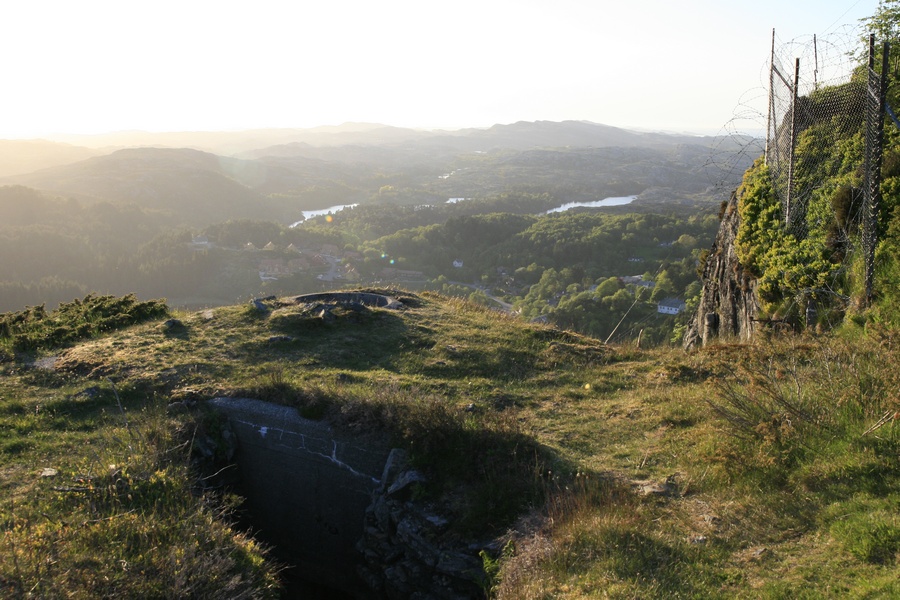

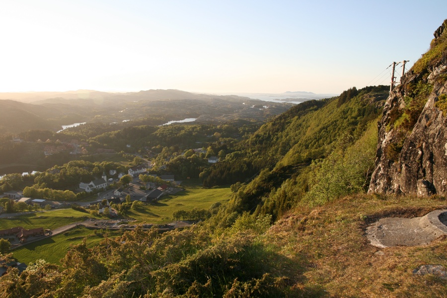

AndersHJ wrote:Og hvor kan den kamuflerte stå hen?

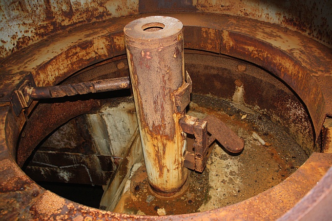

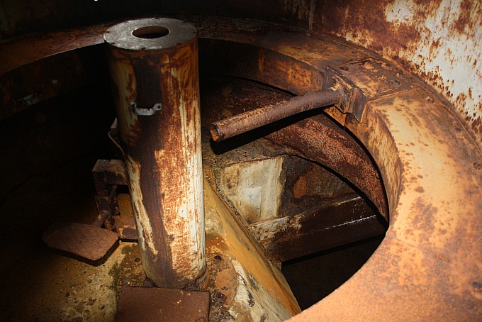

Har dessverre ingen gode bilder fra Fjell, og ingen fra samme vinkel (vanskelig å få til da området er utilgjengelig). Synes likevel ikke det er usannsynlig at bildet kan være tatt der ute - legger ved et par bilder som viser hhv. kommandobunkeren sørfra + utsikten mot vest fra skråningen i forkant (dvs. de er tatt fra området nede til venstre på det første bildet).
AndersHJ
Posts: 675
Joined: 30 Sep 2009 10:27
Location: Bærum
Jeg har ikke vært på Fjell men utifra bildene virker det å ligge ganske høyt i terrenget. Den kamuflerte ser ut til å ligge dypt i og med at det er fylt så godt rundt, men plassen ser ut til å være høyt hvis en kan tolke det blå i venstre bildekant. Antar at den kamuflere er en nyere farget utgave av førstnevnte. Men de finnes jo flere batterier med 10,5m i Europa.
Skal se om jeg kan finne igjen hvor bildene er publisert. (tar vare på så mye bilder når jeg driver research at jeg ikke alltid får med kilden)

I følge rapport fra 1945 hadde det stått en "stor" avstandsmåler på MKB 3/513
Kiberg,(3 x 28 cm SKL/45). Mulig noen har flere opplysninger om denne, eller som har vært på stedet?

Prøver å sette sammen en oversikt nå over tungt tysk kystartilleri med hvilken type kommando og kanonbunker de hadde. Ser at jeg har noen hull. Skal se om jeg kan sette den inn her etterhvert. På Kiberg har jeg foreløpig en M178 Leitstand men er litt usikker på om det er korrekt. Har laget modell av den og den er ikke for 10,5m avstandsmåler. De eneste jeg så langt har laget for Norge med 10,5m er S100 og S446.
