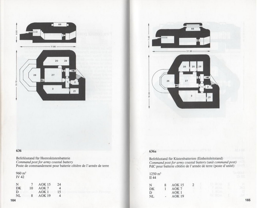

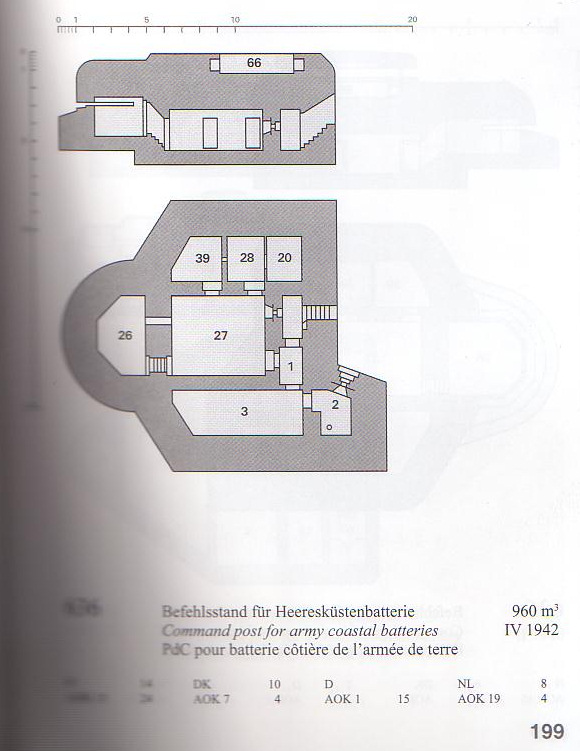

Om en sammenligner med scannede tegninger fra tidligere utgivelser i andre tråder (f.eks. her: http://www.kystfort.com/forum/topic409. ... t=typology ), kan det se ut til at tegningene er endret noe: Skissene i den nye utgivelsen gjengir betong i to grånyanser og panserkupler/-plater i sort (?). Det er også en mer nøyaktig "linjal" for angivelse av mål - sammenlignet med eksemplet i tråden jeg linket til ovenfor (jeg ser forresten at tegningen for R636 er revidert med noe endret rominndeling i min utgave ift. siden som er lagt ut i linken...).
EDIT: Har nok brukt for mange timer på å plotte bunker-posisjoner i helgen. Er åpenbart trøtt, siden jeg ikke registrerte at linken er til den samme tråden jeg skriver i... PDT_Armataz_01_04
Hva er endret?
Erik E wrote:Hva er endret?
Ikke et spesielt "scanner-vennlig" format, men du ser i alle fall forskjellene i rominndelingen...
Mht. R636a, så er den lik ift. tidligere utgave mht. rominndeling. Tegningen er dog tilsvarende forbedret mht. detaljer på trappetrinn ol., samt at "taket" på toppen er endret litt i utforming.
EDIT: Uhh... skikkelig trøtt ja. Rett bilde nå håper jeg... PDT_Armataz_01_09
Hm...
Finnes nok et par "revisjoner" av disse, men den forrige boka hadde ihvertfall dem man ser i Norge.. Skissen i den nye boka er ikke lik dem man bygget i Norge...
