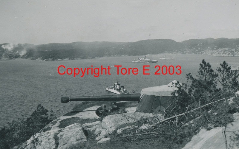

- Bilde fra Tore Eggan`s side
- MAA__129.jpg (211.02 KiB) Viewed 4813 times
Mvh Leander Haslerud

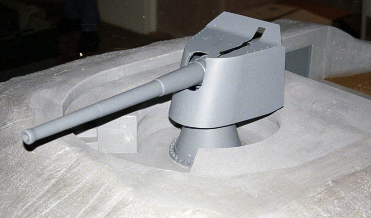

Når det gjelder 15 cm Armstrong så ble disse levert i to hovedvarianter til Kystartilleriet. Marinen kjøpte lignende kanoner, men med kardusladning (uten hylse).
Eldste modell, som er montert på høy sokkel, ble anskaffet i 1897. Disse havnet i Trøndelag og på Gleodden i Kristiansand. Neste anskaffelse for Kopås kom i 1899, og hadde kort sokkel. En variant av 1899 utgaven ble også anskaffet til Odderøya i 1902.
Ta kontakt med museet på Oscarsborg, eller Forsvarsmuseet og be om kopi av tegningene (Tegningsbindet til Kystartilleriets Bakladeskyts, utgitt ca 1900)
Vedlagt et bilde av en modell jeg fikk bygget av en av Hysnes-kanonene for museet.
- Armstrong 1897 Hysnes.jpg (376.58 KiB) Viewed 4797 times

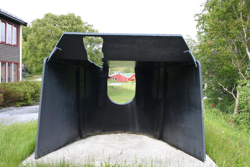

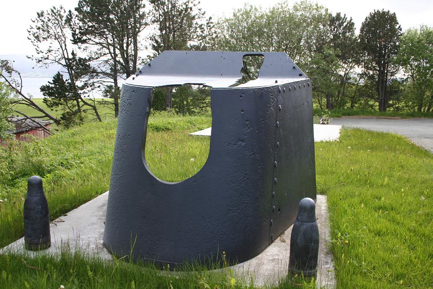

Det er vel heller ingen slike kanoner igjen i Norge utover 75mm`en, så bildemateriell, i hvert fall på detaljnivå, kan vise seg å bli tøft å fremskaffe...
Har et par bilder av et skjold som står på Hysnes, men uten mål er det ikke så mye hjelp i dette:
- Hysnes_01.jpg (147.53 KiB) Viewed 4771 times
- Hysnes_02.jpg (108.12 KiB) Viewed 4771 times

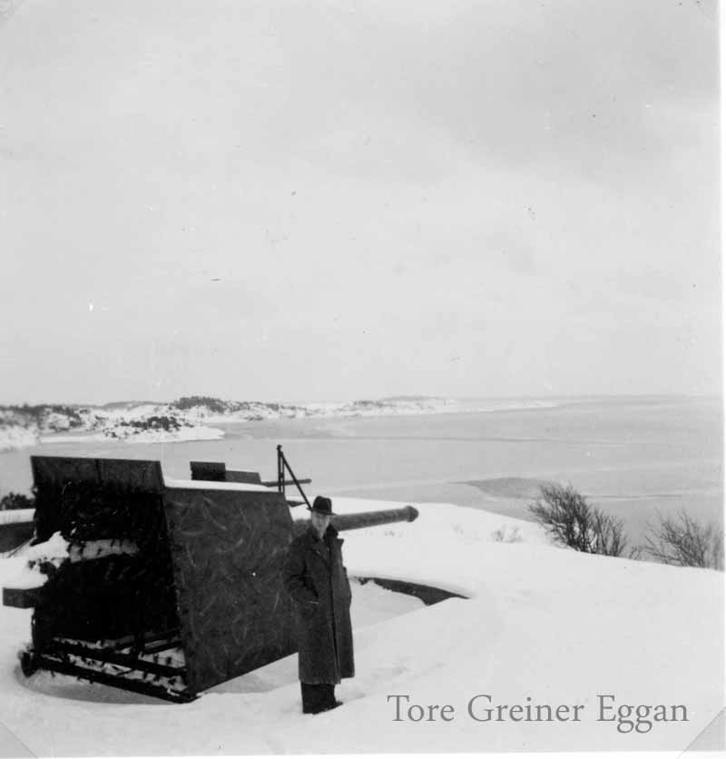

Takker for hjelpen så langt!
Fant et bilde til fra Tore E
- Alte Norwegische Geschütze bei Kristiansand 25.2-41.jpg (81.11 KiB) Viewed 4703 times

Dette siste bildet er bare en såkalt attrapp, en kopi av kanonen
Tyskerne beholdt bare 24 cm haubitserbatteriet sammen med 6,5 cm kanonene av det opprinnelige norske oppsettet, og satte opp slike dummykanoner i de andre stillingene.
