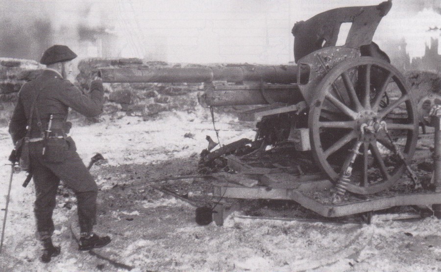

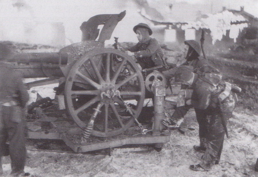

Fikk en bunke med tidligere utgivelser av "After The Battle" i posten i dag (kjøpte bla. alle med "norske" artikler). Dette er i hovedsak "før og nå" reportasjer fra kjente slag etc.Knut Ø. wrote:Batteriet på selve Måløyna (75mm kanoner) rakk aldri å fyre et eneste skudd før det ble nedkjempet av landgangsstyrken.
Nr. 109 (fra 2000) omhandler Måløyraidet, og jeg har skannet et par bilder som viser forberedelser til demolering av kanon 2 fra det nedkjempede batteriet (bildene er i artikkelen kreditert Imperial War Museum i London):
- Maaløy_3.jpg (152.62 KiB) Viewed 14762 times
- Maaløy_1.jpg (199.38 KiB) Viewed 14762 times
- Maaløy_2.jpg (136 KiB) Viewed 14762 times

Hva var navnet på batteriet på Måløyna - kan det være dette batteriet som er HKB 3./981 Kulen..?Natter wrote:Fikk en bunke med tidligere utgivelser av "After The Battle" i posten i dag (kjøpte bla. alle med "norske" artikler). Dette er i hovedsak "før og nå" reportasjer fra kjente slag etc.Knut Ø. wrote:Batteriet på selve Måløyna (75mm kanoner) rakk aldri å fyre et eneste skudd før det ble nedkjempet av landgangsstyrken.
