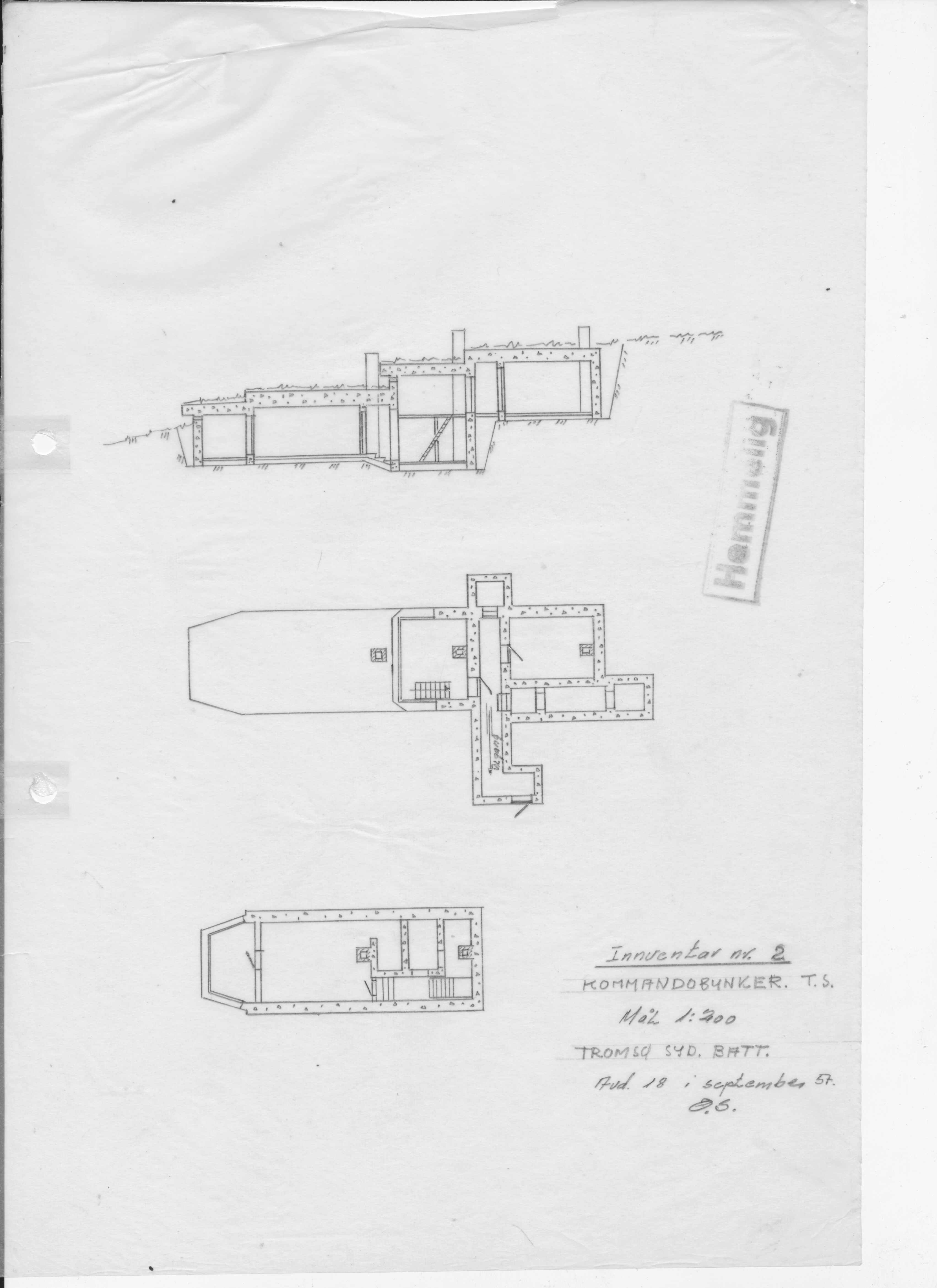

Nok en Uregelbau, eller?
Kommandobunker Tromsø Syd
- kom_bunker_tromso_syd.jpg (362.3 KiB) Viewed 17543 times

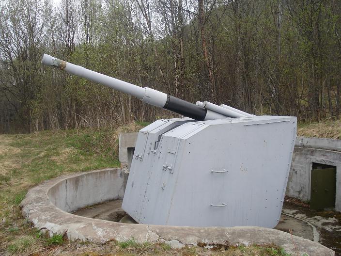

hei folkens .. kurto. hær.,. har tillfeldigvis jobba på detta musee i tre år. d stemmer at d sto 3.... skl 45 105 mm kanoner hær. ikke fire. jeg har satt sammen den nederste kanonen nermest hoved veien. skaffa to bil lass me deler fra dynga gjennom kontakter. og en sto fra før. som forøvrig er montert på ei dekks plate fra tirpitz. denne har jeg også montert deler som manglet på. stillingen er også renovert av meg .. har i d hele tatt surra mye dær borte.-,

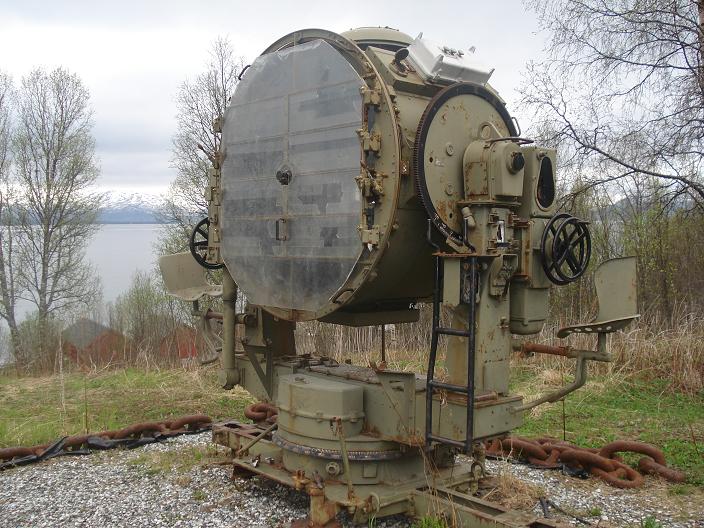

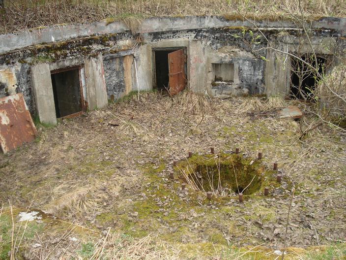

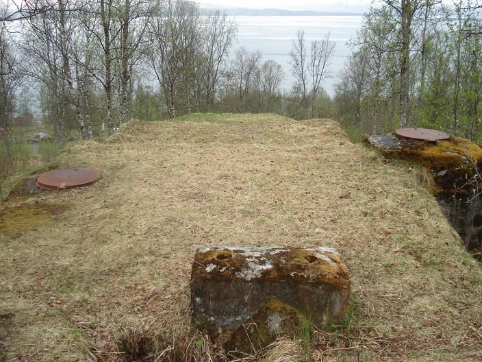

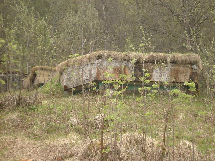

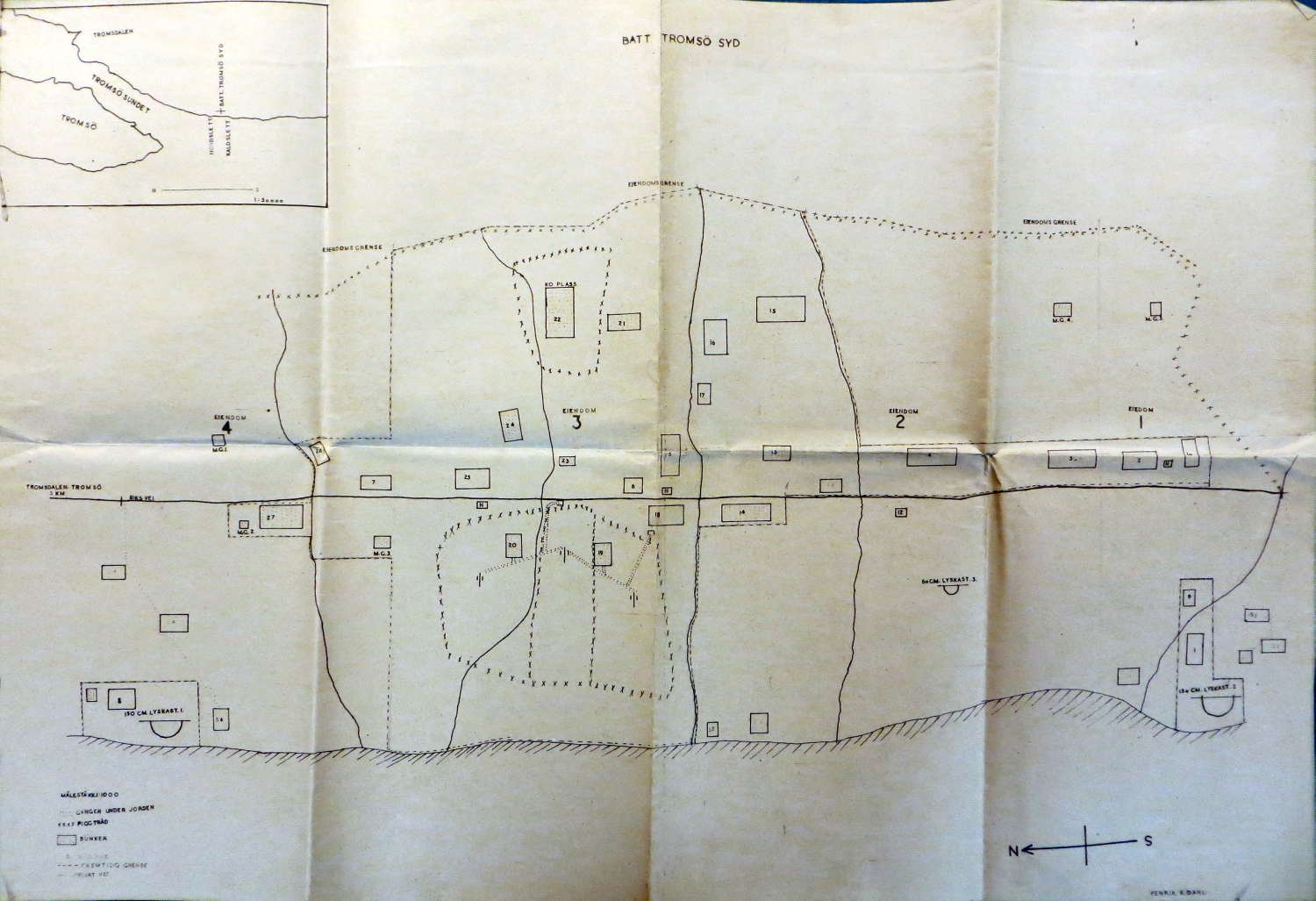

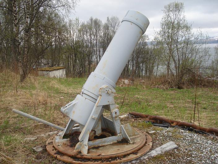

Noen bilder fra Tromsø syd.
- kommandobunker.JPG (114.29 KiB) Viewed 17234 times
- kommandobunker3.JPG (133.61 KiB) Viewed 17234 times
- 4.jpg (104.93 KiB) Viewed 17234 times
- 5.jpg (54.44 KiB) Viewed 17234 times
- 8.jpg (145.16 KiB) Viewed 17234 times
- lyskaster1.JPG (110.33 KiB) Viewed 17234 times
- 3.jpg (120.76 KiB) Viewed 17234 times
- batteriTromssyd.JPG (86.65 KiB) Viewed 17234 times

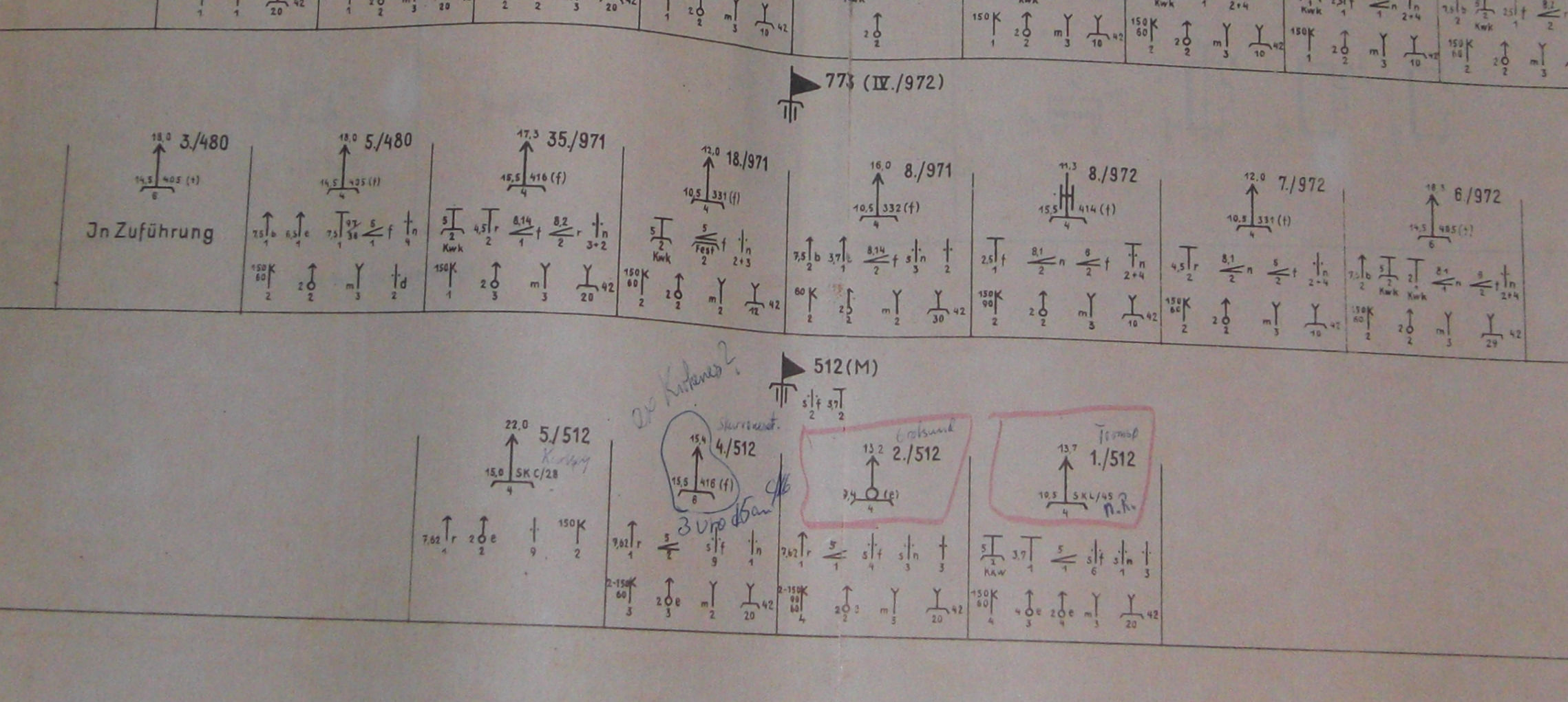

Viser til mitt innspill i november 2010, som er riv ruskende galt. Det var aldri mer enn 3 stk 10,5 cm SKL/45 C/06 ved Tromsø syd. Ser at jeg i boken Tyske Kystfort har at det var fire kanoner, og den feilen ble vel med over i Klar til Strid. Når jeg ser på mine notater så lyser det 3 kanoner over alt, så denne feilen kan jeg ikke skjønne selv om jeg støttet med på den siste OOBen tyskerne laget, ajourført frem til 6 mai 1945 (se kopi).J E F wrote:Tromsø Syd hadde fire 10,5 cm SKL/45 i MPLC/06, det vil si eldre kanoner med ledeskrue på kilemekanismen. Disse stod helt til batteriet ble nedlagt.
Grøtsund hadde tre engelske 9,4 cm luftvernkanoner (gitt til den norske regjeringen av engelskmennene da de trakk seg ut i 1940). Dette batteriet stod til vinteren 44/45 da det ble montert fire 10,5 cm SKC/32U i UbtLC/36 (nyproduserte ubåtskanoner). Det var disse (minus en) som ble gravd ned på Tomasjord etter at det ble montert 10,5 cm SKC/32 luftvernkanoner (mottatt fra Danmark 1962) på Grøtsund. Det ene 10,5 cm SKC/32 som nå står på museet på Tromsø Syd mener jeg ble montert som bestrykningsskyts på Gibostad på 1980-tallet.
Når alle andre kilder inklusive norske etterkrigsrapporter sier noe annet, så burde det nok ha ringt noen bjeller i 2010. Men uansett er veien disse kanonene tok (10,5 cm C/06 og C/12) ganske spennende. Tyskerne brukte ikke disse kanonene i sitt hjemme-kystartilleri. Disse kanonene var øremerket sivile rekvirerte skip, og ble montert på blant annet på fraktefartøyene som fulgte etter invasjonsstyrkene i april- og maidagene 1940. På grunn av ubåtfaren i Kattegat ble det aktuelt å gå innaskjærs i svensk farvann på returen - men da måtte de hive på land skytset først. Adm Norwegen fikk disponere dette skytset (10,5 kanonene nevnt og 15 cm Uto C/16) til oppsett av Kystartilleribatteri i Norge. Planen av juni 1940 gikk ut på at de 6 stk 10,5 cm C/06 skulle settes opp på Korsnes sør for Bergen og i Ålesund, mens C/12 kanonene skulle til Bremsneset nord for Bodø. Senere omprrioriteringen ført til andre plasseringer, blant annet Tromsø syd.
