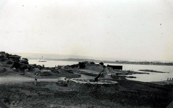

Luftvernbatteriet på Gressholmen må ha blitt bygget før 9. april 1940, men muligens oppgradert av tyskerne. Har også noen bøker liggende hvor det fortelles at det var et luftvernbatteri her da tyskerne invaderte Norge, derav la jeg posten i denne kategorien. Hvis noen har litt bedre "bevis" enn en link, så skal jeg være førstemann til å flytte over i riktig kategori.

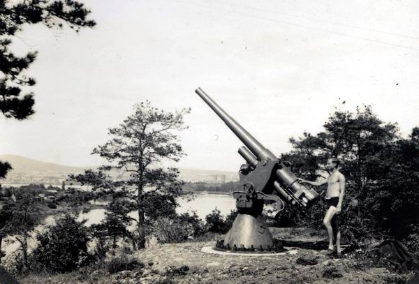

Har også noen bilder derfra som viser norske luftvernkanoner og jeg tviler sterkt på at dette er tyskmontert....?
- Luftvern01a.jpg (50.51 KiB) Viewed 21304 times
- Luftvern02a.jpg (30.91 KiB) Viewed 21304 times

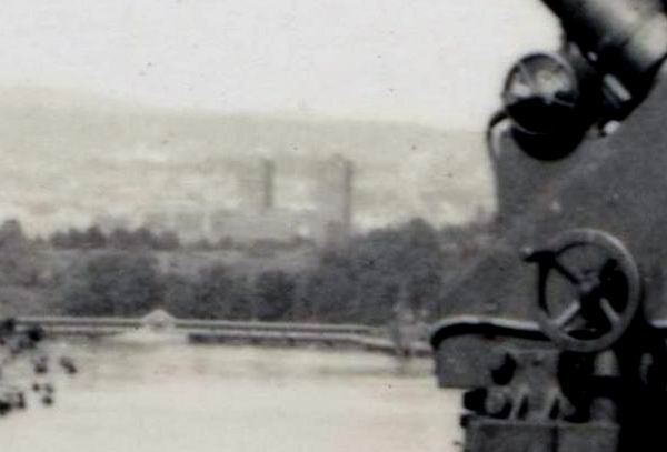

Eller er bildene fra Hovedøya?
Legg merke til rådhuset i bakgrunnen på bilde 1...
Kanskje noen som er bedre kjent kan stedfeste bildene?

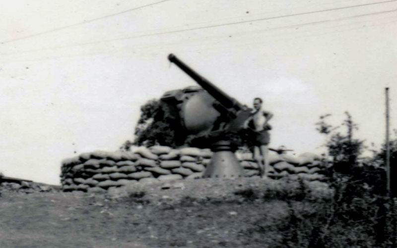

Hallo Ludvig
Takk for god info!

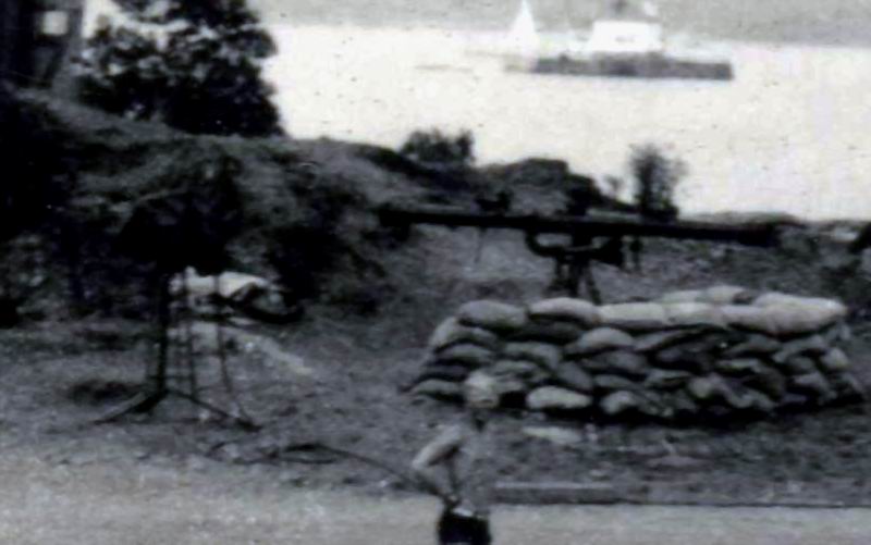

Men, klarer du se om dette er norsk
konstruert sentralsikte M/35 B Selmer?
Sliter litt med oppløsning på scanneren....
Er også et kamuflert lytteapparat her ser det ut til?

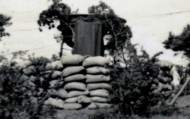

Og en lyskaster....

På bilde Luftvern01a.jpg ser man Lindøya til venstre og Hovedøya ligger mellom kanonen og rådhuset. Man kan såvidt skimte det store badeanlegget på Hovedøya som ble bygget i 1924. Ser det enda tydeligere på forstørrelsen din.

Hei Erik E ,
Bilde LV 01 a + b
7,5 cm M16 Kongsberg på Gressholmen , Hovedøya sees
foran silutten av Oslo Rådhus
Bilde LV 02 a + b
fra venstre :
- Colt MG - stativ ?
- Dyna Fyr !
- fransk 3 meter høydemåler SOM type AC- 3
- 7,5 cm kanon
Bilde LV 03 b ???
Bilde LV 03 a
150 cm LK , men Gressholmen hadde ikke LK pr 9. April 1940

Bilde LV 01 a + b
Bilde LV 02 a + b
fra venstre :
- Dyna Fyr !
- 7,5 cm kanon
Bilde LV 03 b ???
Bilde LV 03 a

Hallo
Takk for info igjen, og takk begge for ID av riktig sted!
Er nok noe tyskerne har satt opp... Bildene kommer via et tysk fotoalbum og er nok derfor tatt etter 9. april, men før demontering av materiellet.150 cm LK , men Gressholmen hadde ikke LK pr 9. April 1940
Hei Erk E ,
Virker linken :
http://hem.fyristorg.com/robertm/norge/ ... rence.html
Bildene under LV :
1) 7,5 cm Kongsberg M/16 på Gressholmen , legg merke til det hvite
huset på Heggholmen med Nesoddenlandet bak .
2) 7,5 cm Selmer M/32 på Holmen batteri ( Østre Holmen gård )
med Holmenkollen i bakgrunden .
3) Gamma sentralsikte
4) Bilde tatt på Gressholmen bateri 9 .april 1940 fra venstre :
- over de 2 x stålplatene ser du et norsk sentralsikte M/35 B
Selmer som blir betjent av en soldat med svart våpenfrakk +
stålhjelm og med ryggen til .
- 3 meter høydemåler SOM Type AC - 3
- Colt MG - stativ i høre bildekant
ludvig
