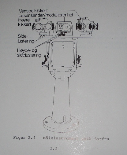

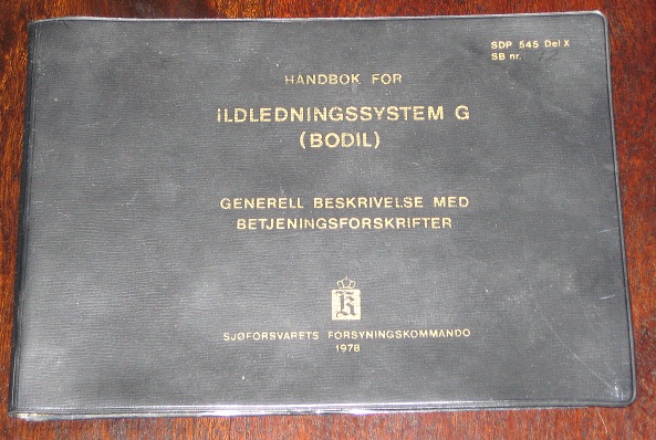

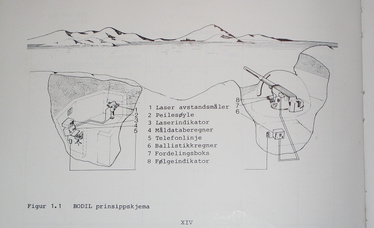

Her er noen bilder fra håndboken for BODIL.
BODIL 1.JPG (119.96 KiB) Viewed 1643 times
BODIL 2.JPG (91.35 KiB) Viewed 1643 times
BODIL 3.JPG (58.87 KiB) Viewed 1643 times
C. Hoff
