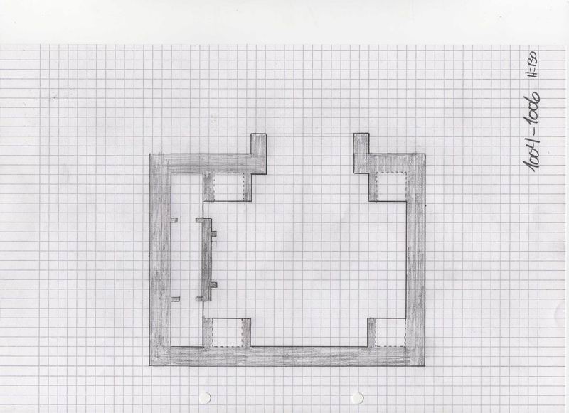

Først ut begynte jeg 4-5 turer til Åsen og målte opp alle bygningene og luftvernstillingene utvendig.
Vel hjemme igjen begynte den møysommelige jobben med å tegne opp alle inventarnummer i riktig skala, 1:87. Denne skalaen var ikke tilfeldig, men er av modelljernbanefrelste bedre kjent som H0, så her er det litt stæsj å få tak i ferdig produsert

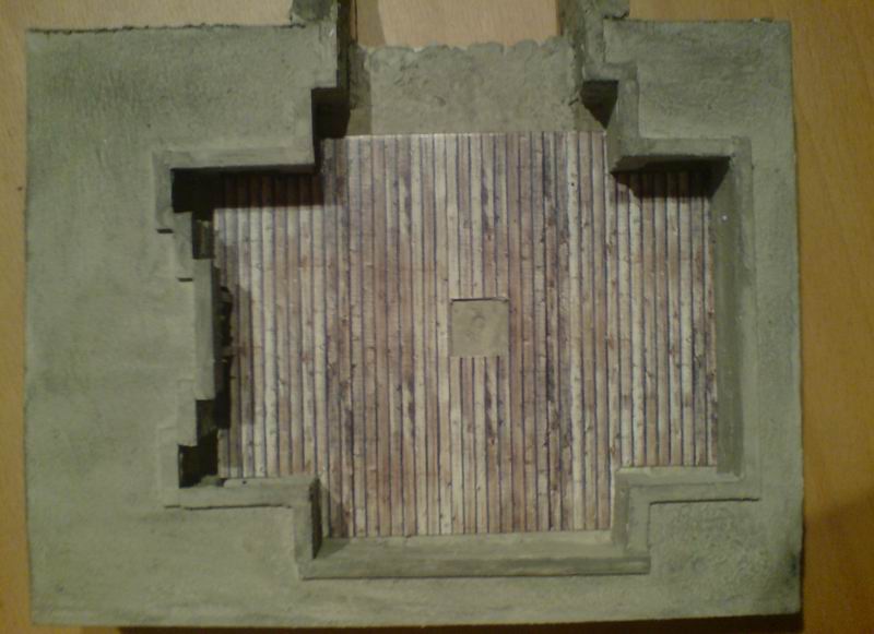

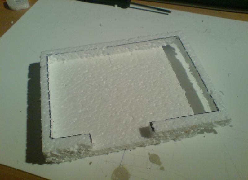

Først ut kanonstillingene, heldigvis en standardisert type, så her kunne jeg serieprodusere alle komponentene parallelt:
Fra Tyskland fikk jeg kjøpt inn plater med ferdig "steinmønster", så da var det egentlig bare å ta fatt på de 21 inventarnummerne som havner innenfor mitt planlagte område....
- Byggetegning i 1:87 skala
- Åsen001.jpg (69.03 KiB) Viewed 20016 times

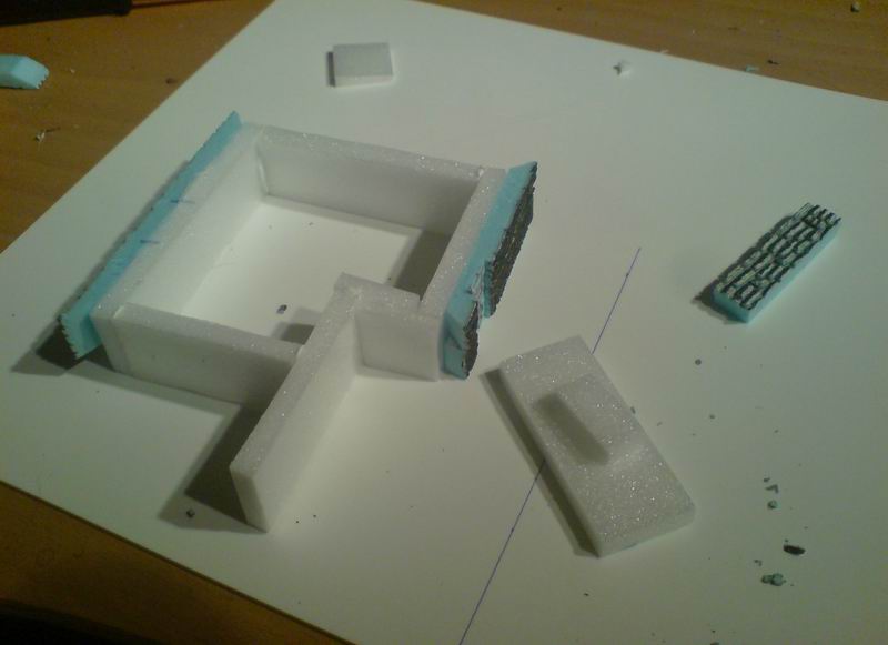

- Grunnflate
- Åsen002.jpg (36.04 KiB) Viewed 20016 times

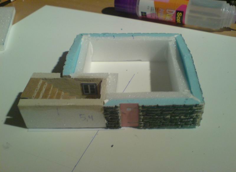

- Serieproduksjon...
- Åsen003.jpg (36.76 KiB) Viewed 20016 times

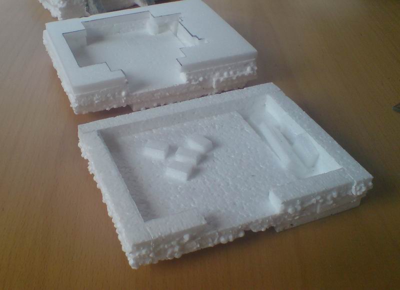

- Ferdig grunnform, klar for maling
- Åsen004.jpg (28.74 KiB) Viewed 20016 times
- Etter noen strøk med "Spesial cocktail"
- Åsen005.jpg (52.79 KiB) Viewed 20016 times

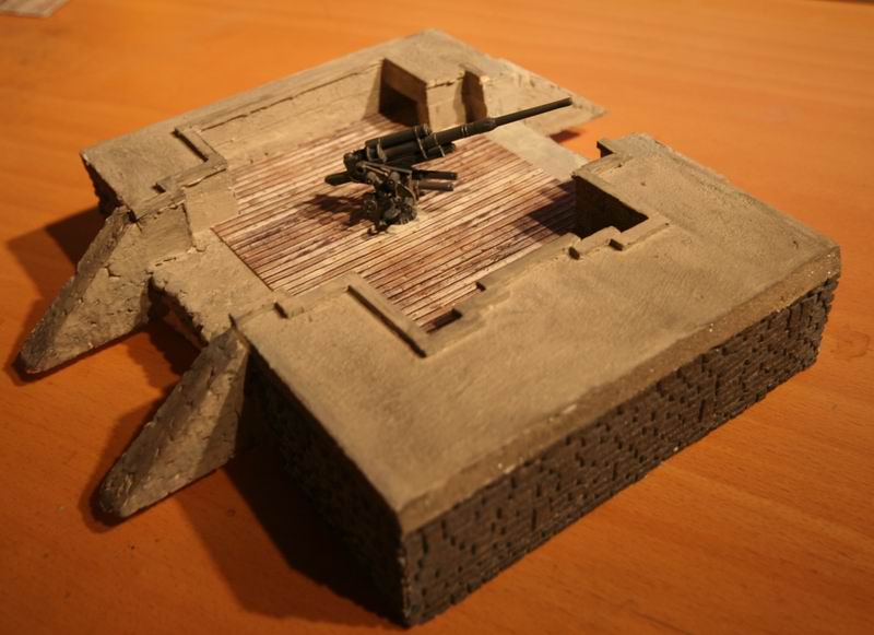

- Og oppi med kanonen - Ferdig så langt, kun 5 igjen...
- Åsen006.jpg (56.7 KiB) Viewed 20016 times

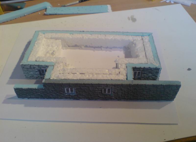

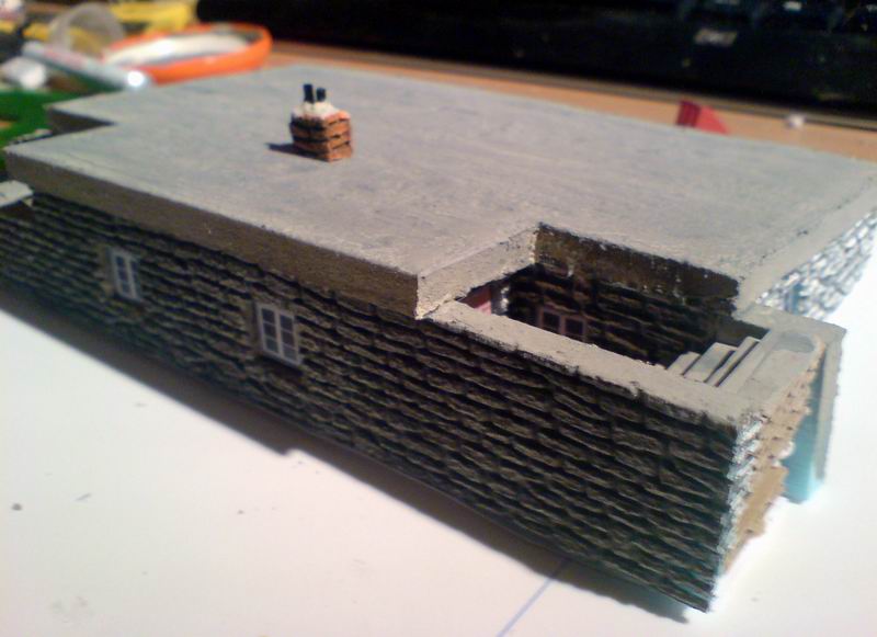

Videre med en rekke bygninger, mannskapsbunkere, ammunisjonslagre osv.
Tidkrevende som fy, men blir relativt robust og "evigvarende" i forhold til andre teknikker jeg har prøvd...
- Mannskapsbunker for ett kanonlag
- Åsen007.jpg (28.99 KiB) Viewed 20011 times
- Åsen008.jpg (30.7 KiB) Viewed 20011 times
- Mannskapsbunker for to kanonlag
- Åsen009.jpg (34.26 KiB) Viewed 20011 times
- Åsen010.jpg (51.64 KiB) Viewed 20011 times

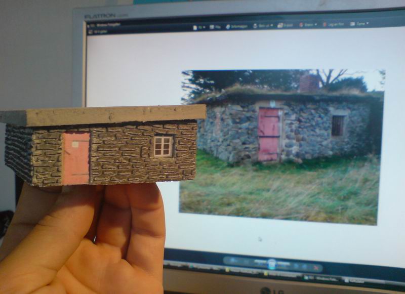

- Sammenlikning med originalen er ikke helt borte i natta :-)
- Åsen011.jpg (49.39 KiB) Viewed 20011 times

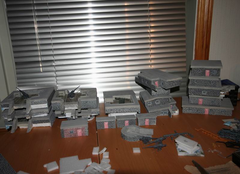

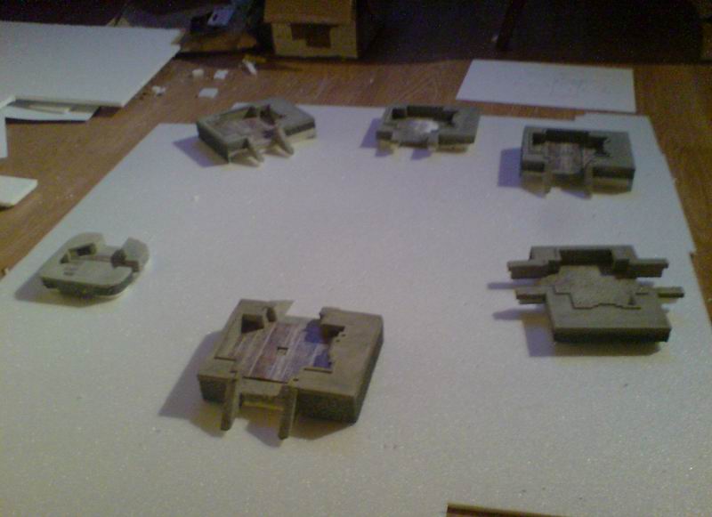

Så, etter XX antall kvelder og netter, begynte det seg sakte men sikkert å bygge seg opp en liten by rundt meg, mens jeg smått begynte å ta fatt på en del av utstyret som skal til for å lage et 88 mm batteri....
- bygninger stablet klar
- Åsen012.jpg (69.13 KiB) Viewed 20010 times
- Sjekk av omtrentlig oppsett for 6 x 88 stillinger
- Åsen013.jpg (41.34 KiB) Viewed 20010 times

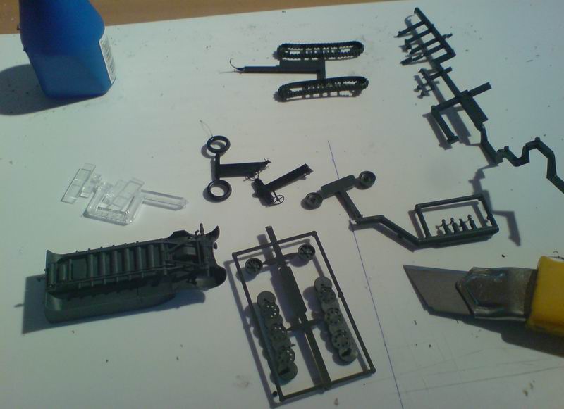

- Kjøretøy må man ha...
- Åsen014.jpg (44.42 KiB) Viewed 20010 times
- Kommandogerät er også greit å ha....
- Åsen015.jpg (28.79 KiB) Viewed 20010 times

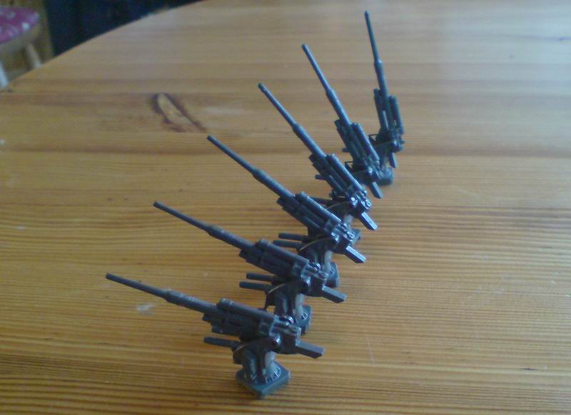

- 6 x 8,8 cm med elevasjonstest på kjøkkenbordet
- Åsen016.jpg (46.75 KiB) Viewed 20010 times

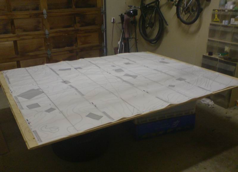

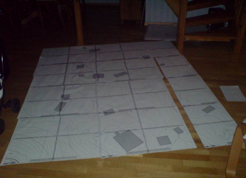

Og som sist... Til konas store fortvilelse måtte stua ommøbleres for å kunne sette sammen kartet som skulle brukes til terrenget. Dette består av drøyt 40 stk A3 ark, printet ut i målestokk med fiks ferdige høydekurver og det hele.

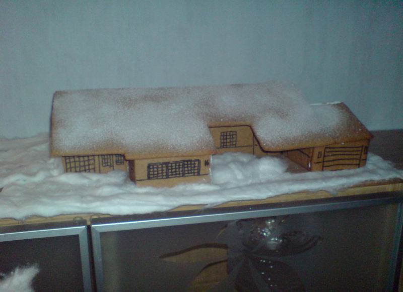

Dette ble gjort like oppunder julen i fjor, så for å kompensere for den bedre halvdels flakkende blikk var ingenting bedre enn å omsette litt nyvunnet erfaring i form av pepperkakehus i tro kopi av kåken vår, selv om kanskje detaljene kunne vært noe bedre...
- Okkupert stuegulv
- Åsen017.jpg (40.09 KiB) Viewed 20008 times
- Åsen018.jpg (42.05 KiB) Viewed 20008 times

Trenger noen hint i forbindelse med det du har printet ut i målestokk.
Hva slags program/tjeneste bruker du i den forbindelsen, sysler med noen tanker om å prøve meg på sandvigen festning på Hisøya, og sliter litt med å få omsatt det jeg får ut i rett målestokk.
HalloHva slags program/tjeneste bruker du i den forbindelsen
Bruker kartjenesten til Gislink hvor man kan sette målesokk manuelt.
Lagrer derfra kart i "seksjoner" som printes ut og kontrollmåles....
Deretter pusle sammen og frem med taperullen! Tungvindt, men funker fint på hobbybasis
Helt sikkert.... Men "man tager hva man haver" og holder budsjettene så lavt som mulig! En modell som dette er dømt til å bli 5-sifret, selv om halvparten av materiellet er overskudd fra husbyggingSkulle tro det var andre typer som var mer takknemmlig å jobbe med

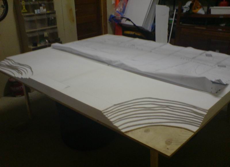

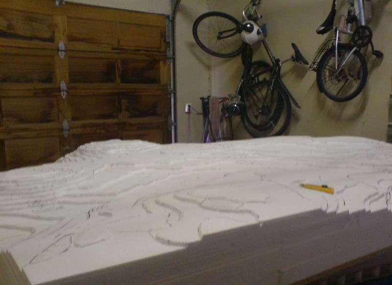

Landskap ble modelllert ut i fra tidligere erfaringer, altså vha. lag på lag med isopor, isopor og atter isopor... For å oppnå riktige høydekurver nærmet jeg meg 30 lag på toppene!
Dårlige bilder med mobilen dessverre
Forrige vinter ble naturligvis den lengste på 53 år i Rogaland, så da gamle Volvoen min er litt frossen av seg og ikke liker kulde, så var det byggestans fram til påske.
Så snart snøen forsvant var det ut med Volvoen og inn med kryssfiner.
- Åsen019.jpg (38.9 KiB) Viewed 19825 times
- Åsen020.jpg (34 KiB) Viewed 19825 times
- Åsen021.jpg (41.61 KiB) Viewed 19825 times

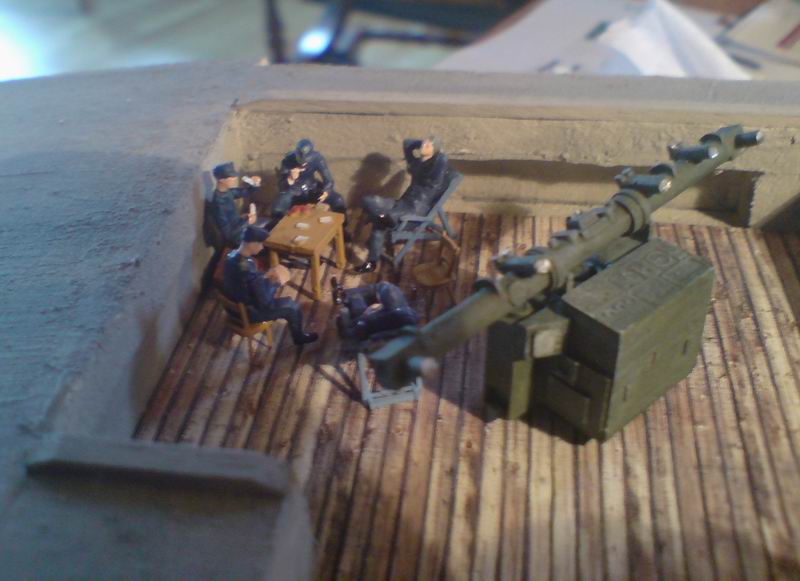

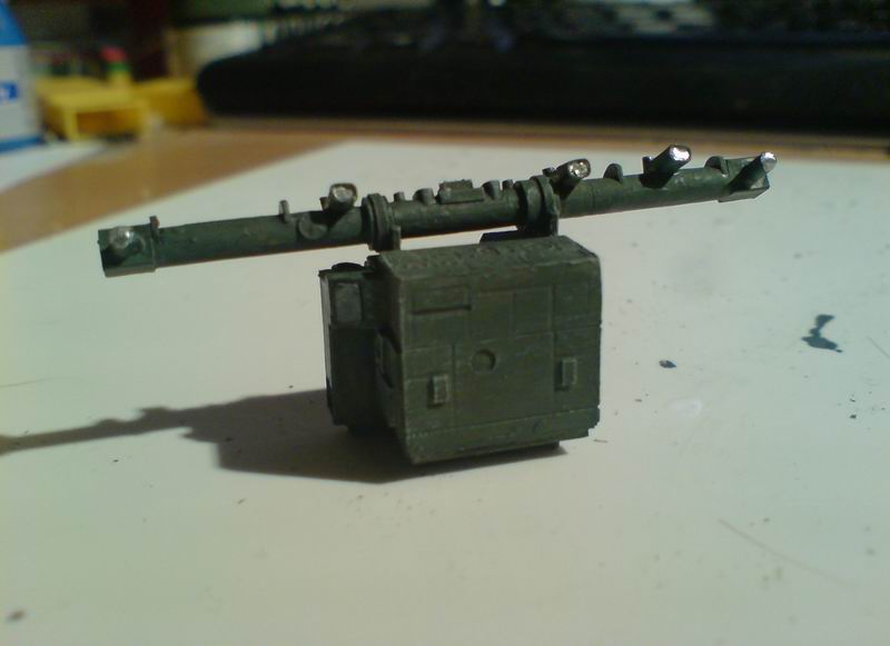

Innimellom slagene var det greit å koble av med detaljene som kommer oppå, eksempelvis som her hvor gutta boys som er i beredskap på avstandsmåleren tar et slag Skat
- Åsen022.jpg (53.87 KiB) Viewed 19825 times
