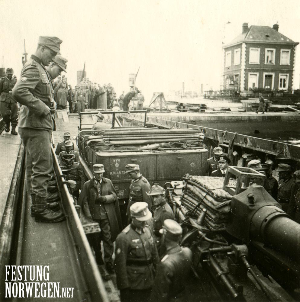

Trenger hjelp med dette bildet...
Noen som vet hvor bildet er tatt og i hvilken sammenheng?
Noen som vet hvem disse offiserene er?
Takker :bra:
Mvh Leander
Mvh Leander Haslerud
Vognene ser ut til å tilhøre 8. batterie av Gebirgs-Artillerie-Regiment 112 underlagt 3. Gebirgs-division. I juni 1941 ble denne divisjonen satt inn på polarfronten for å ta Murmansk, kanskje bildet er fra en av havnene i Nord-Norge før angrepet?

Kan være Narvik.

Jeg ville startet med å identifisere rang/grad på de forskjellige folka, hva det taktiske tegnet betyr, hva slags kanon det er og hva slags halvbelter det er. Halvbelteren er en 8 eller 12-tonner. Etter størrelsen på halvbelteren ville jeg sagt 8-ton Sd.Kfz.7, men 12-ton Sd.Kfz.8 er også en mulighet, men jeg har inntrykk av at halvbelteren ser litt for smal ut til å være en sånn.

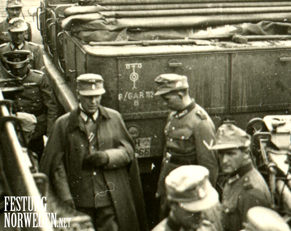

Merke bak på kjøretøyet betyr: Towed heavy gun battery, eventulet Motorized 150mm field haubitzer battery.
Kilde: http://orbat.com/site/ww2/drleo/011_ger ... ls_41.html
Det er nok en sdkfz7
Se bilde å sammenlign selv.

Jeg er ikke så sikkert bildet er tatt i Norge i det hele tatt.
Kanonen er jo en s.F.H.18
Ett interesant liten detalje om GAR 112 er at i 1940, frem til August, var regiments sjef, Eugen Meindl.

Enig med Simon. Dette er en svær havn, legg merke til alle de store kranene i bakgrunnen. Huset er svært unorsk.

Espen K wrote:Merke bak på kjøretøyet betyr: Towed heavy gun battery, eventulet Motorized 150mm field haubitzer battery.
Jeg gir deg ikke rett på grunnlag av det bildet. Sd.Kfz.7 og 8 er utrolig like bak, og dessuten finnes de begge i flere ulike årsmodeller. Jeg har studert flere bilder av hekken på Sd.Kfz.8 også, og dette gav heller intet entydig svar om at krigsfotoet skulle dreie seg om en Sd.Kfz.7. Så det eneste for meg som antyder at det er en Sd.Kfz.7, er kjøretøyets bredde. På den annen side, så taler s.F.H.18 delvis imot Sd.Kfz.7.
