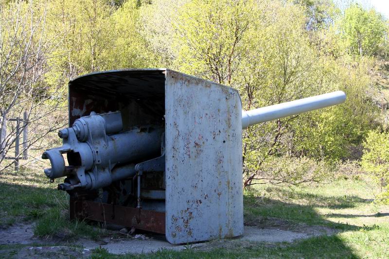

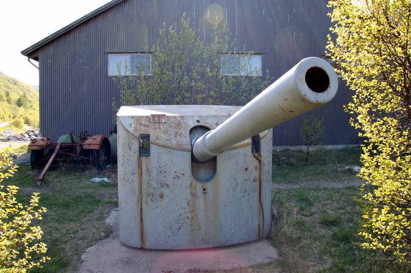

1/MAA512 i Tromsø (eller Tromsø Syd) hadde 10,5 cm SK L/45 C/06
Kan ikke finne et eneste bilde av denne. De som står der idag kommer fra Grøtsund.
Tror det er to slike som står på Bremnes i Bodø:
I første øyekast ganske lik "storebroren" 15 cm SKL/45

Takk Erik.
Da skal jeg beordre noen til å ta bilder :wink:
Kan noen bekrefte om disse kommer fra Tromsø?
Tips:
Står en inne i utstillingen som er mye finere og mer komplett enn denne!
