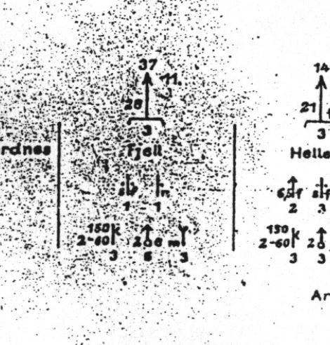

Eksempelvis er her en grov oversikt overselve batteriet MKB Fjell, og som man ser er dette ikke mye å skryte av (Tror denne listen er fra 1943)
(I tillegg til dette kommer jo Luftvernbatteriet og nærforsvaret)
- 1 stk tung MG (fransk)
- 1 stk MG (norsk)
- 1 stk 150cm lyskaster
- 2 stk 60 cm lyskastere
- 6 stk 2cm Flak
- 3 stk mittlere Flammenwerfer
Tror heller ikke løsningen er å telle alle Rs`er, da all umulig kunne vært bestykket på likt. Tror nok mye av nærforsvaret er vekselstillinger og ikke fast bemannet.....

- Fjell våpen 1943.JPG (58.15 KiB) Viewed 15673 times

Hele anlegget "henger i hop" ja, men i tyske kilder er jeg rimelig sikker på at bevæpning er brutt ned til forskjellige nivå!
Man KAN jo ha laget en en fellesliste, men andre steder hvor flere bransjer av Wehrmacht er samlet ser man at det er minimum delt opp mellom "Marine - Heer - Luftwaffe".
Eksempelvis er disse M19 bunkerne ikke bemannet av marinepersonell selv om de er fysisk tilknyttet marinebatteriet......

Tidligere har jeg kun hatt den listen i blekken å forholde meg til, nå litt mer info.
Listen din bekrefter annen dokumentasjon, og funn, at man hadde 6X2 cm der oppe. Men i starten var dette 2 cm Madsen.
