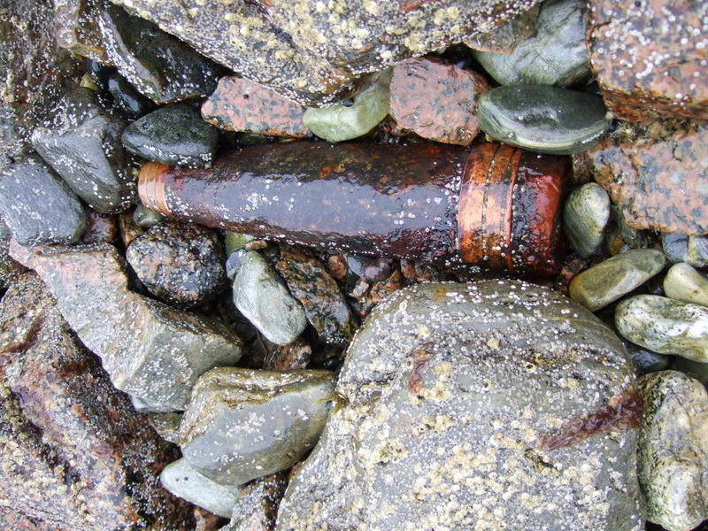

Det var et 88mm luftvernprosjektil som ble funnet i fjæra på Bjarkøy forrige uke. Forsvaret var sist torsdag på besøk og foretok en sprengning av det som kunne prydet peishyllen som et krigsminne. Jeg måtte bare ha murt peisen først.

Men om denne hadde vert skutt ut av et løp ville den vel hatt riller på kobber ringene i enden ?

Espen K wrote:Men om denne hadde vert skutt ut av et løp ville den vel hatt riller på kobber ringene i enden ?
Normalt sett så har de ganske så tydelige merker etter riflingene i kobberbåndene ja hvis de har passert et løp. Den der har nok bare blitt dumpet, og ikke skutt. Men enig med Tommy her, at slikt ikke er egnet som pynt blandt mennesker i den tilstanden den er i der. hehe. Ka jo hende nyttårsaften kommer tidlig og blir ekstra heftig med en slik en over peisen:-)
Når det gjelder eksplosiver på peishyllen kan jeg forsikre om at jeg aldri har hatt slike planer. Heller ikke kommer jeg til å mure en peis. Jeg skulle tro at mitt forsikringsselskap er fornøyd med begge deler. :)
Det er vel ingen tvil om at det er et "ubrukt" prosjektil. Øverste del av brannrøret, tennsatsen (eller hva det kalles) var fjernet. Mysteriet går ut på at den er funnet nær det tyske fortet på Bjarkøy som ihht DKN's arkiv ikke hadde noen 88mm kanoner. Selv om noen mener at det var slike der likevel.
Det ble jo montert 3 stk. 88 mm. på Skrolsvik i begynnelsen av 50-tallet. På den tiden var det vel ennu noe norsk aktivitet på Bjarkøy?
Kanskje prosjektilet ble "mistet under transport", ev. lagt til side for peishyllen? :)
I alle fall var det flust av 88`ere i området etter frigjøringen,og mange planer om utbygginger var i omløp.
Har ikke selv sett noe som kan tyde på at tyskerne hadde slikt skyts montert på fortet på Bjarkøy.

hei. litt sent svar dette. har 5 stkk 8,8 cm granater hjemme av ymse typer. denne i fjøra på bildet hær ligner overhodet ikke på en av disse. helt feile ringer og avstand fra ring til granat bunn er for kort. heller ikke noen spor rundt granat kropp for bedre feste for hylsen. nå d er sakt var d ikke alle granater som hadde d . men da var disse lengre ,for og få bedre feste til -i hylsen.

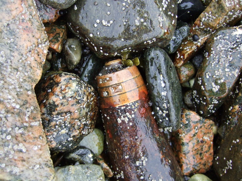

Det var Forsvarets folk på stedet som betegnet det som en 88mm luftverngranat. Men jeg har heller ikke funnet noen som ligner. Brannrøret ligner på flere britiske utgaver, kanskje det kan ha sammenheng med 94mm luftvernkanonene som ble satt opp i Harstad i april 1940? Se

Er ingen megaekspert på ammunisjon, men dette er ikke tyske styrebånd. Ville sjekket ut andre muligheter.
Det ligner ganske mye på granaten fra en britisk 3. 7"H.E. -A . A. ROUND.
