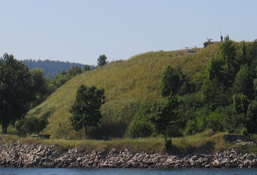

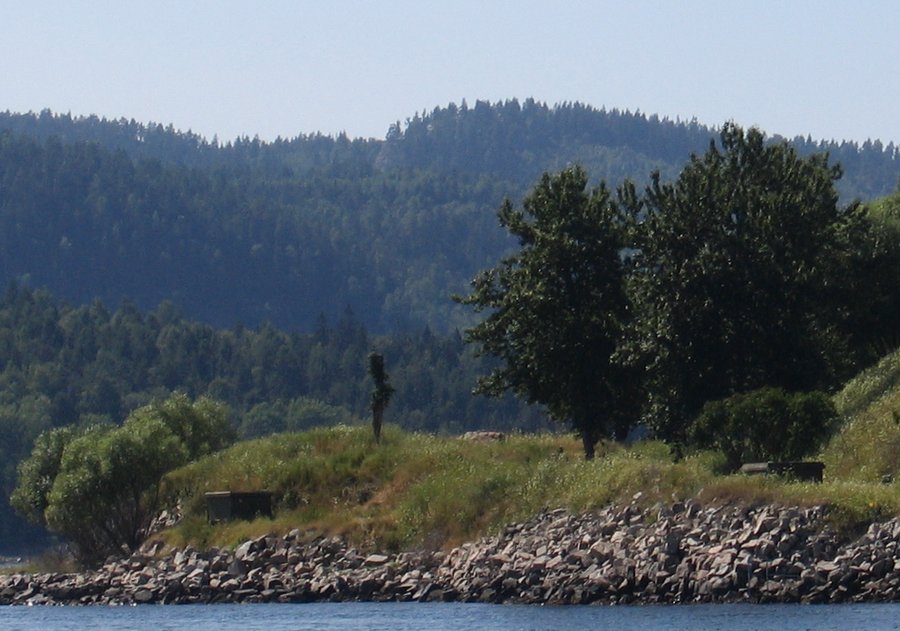

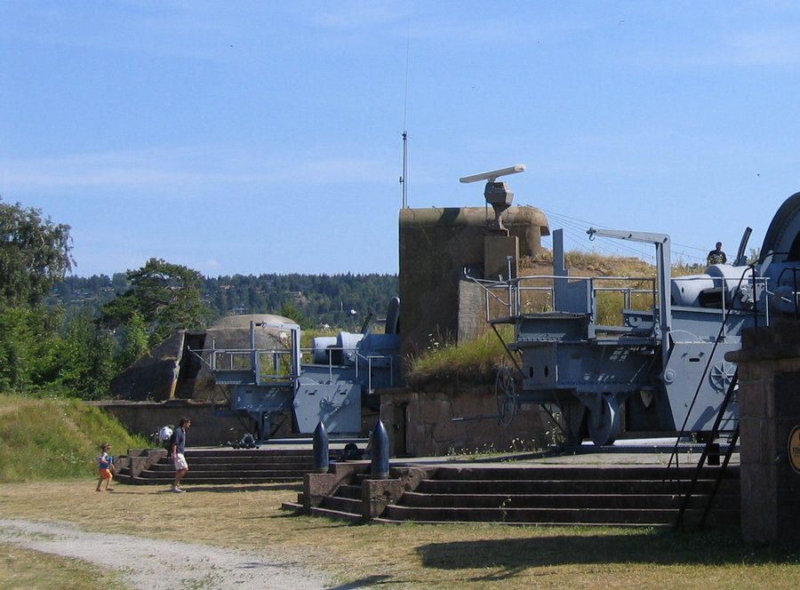

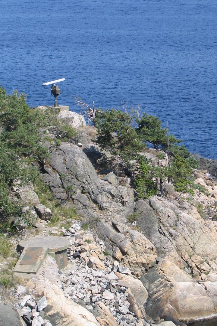

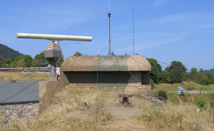

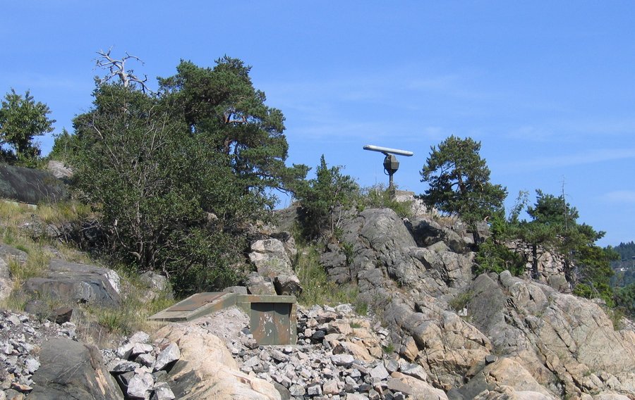

Slenger også med et par bilder relatert tråden:
- Torpedobatteriets siktestasjon

- M76 LK-stilling på nordre Kaholmen og torpedobatteriets radar
- Image7.jpg (172.63 KiB) Viewed 5027 times
- Image8.jpg (282.93 KiB) Viewed 5027 times
- Hovedbatteriet: Travers 7 (lysledestilling) og 6 (minestasjonen)
- Image5.jpg (137.73 KiB) Viewed 5027 times
- Minestasjonen sett forfra (den runde innretningen som stikker opp i forkant er periskopet)
- Image6.jpg (133.41 KiB) Viewed 5027 times
- Hovedbatteriet sett fra sjøen (øverst til høyre ser vi minestasjonen, nederst til venstre ser vi den elektro-optiske bunkeren)

Flotte bilder! Etter å fra Nordre Kaholmen ha sett Color Magic passere Drøbaksundet var det ganske åpenbart at det ikke var nødvendig med noe avansert ildledningsutstyr for å treffe et skip med torpedo der. Å bomme på 300 m avstand i et farvann man ikke kan ha særlig høy fart i antar jeg er nesten litt vanskelig.

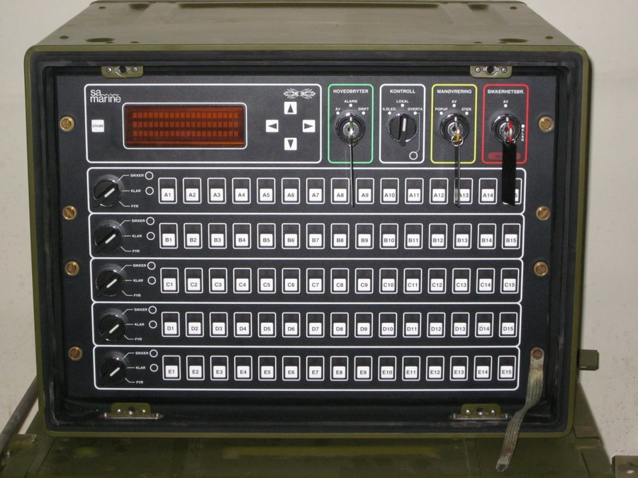

Vedlagt bilde av et "IDA" minepanel. Kapasitet på 5 grupper à 15 miner, dvs. maks 75 miner (på Grøtsund måtte man mao ha to paneler):
- IMG_0210.jpg (166.18 KiB) Viewed 4693 times
