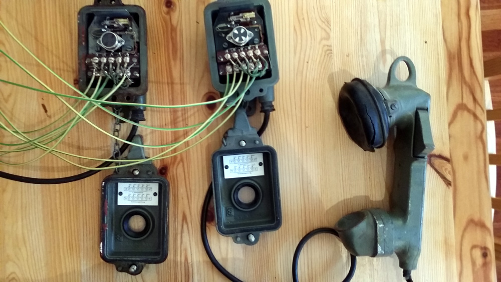

Koplet sammen to slike i går og det virket fint.
Man må ha 5-leder kabel mellom telefonene.
For å ringe trykker man på håndtaket og da genereres det en spenning som lager lyd i det andre tefefonrøret
samt "tenner" et hvitt felt i glassruta på veggmodulen. Det hvite feltet kommer 100% frem ved 3 volt spenning.
På bildet, telefon til høyre, ser vi at det hvite feltet er "tent".

Erik Dreyer
Posts: 270
Joined: 11 Feb 2008 20:52
Aha, sånn fungerer det altså, interessant.
