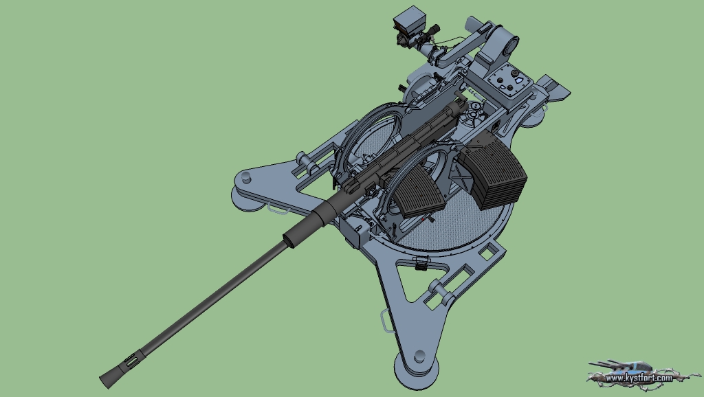

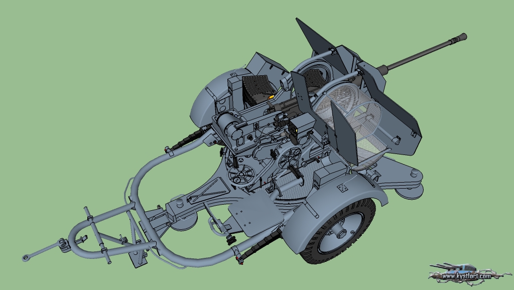

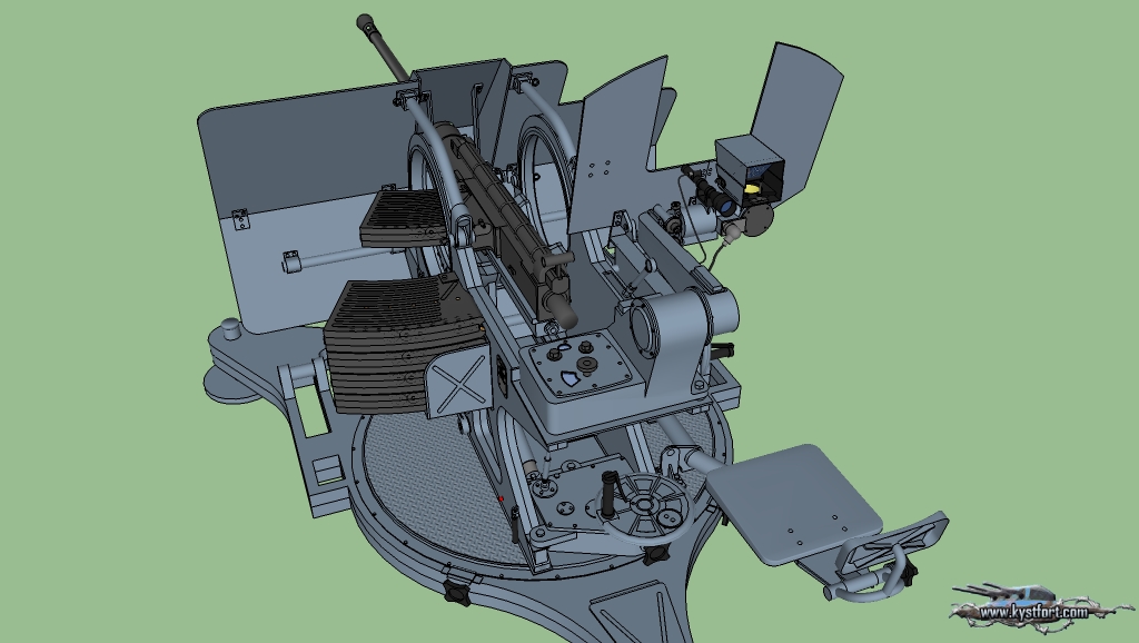

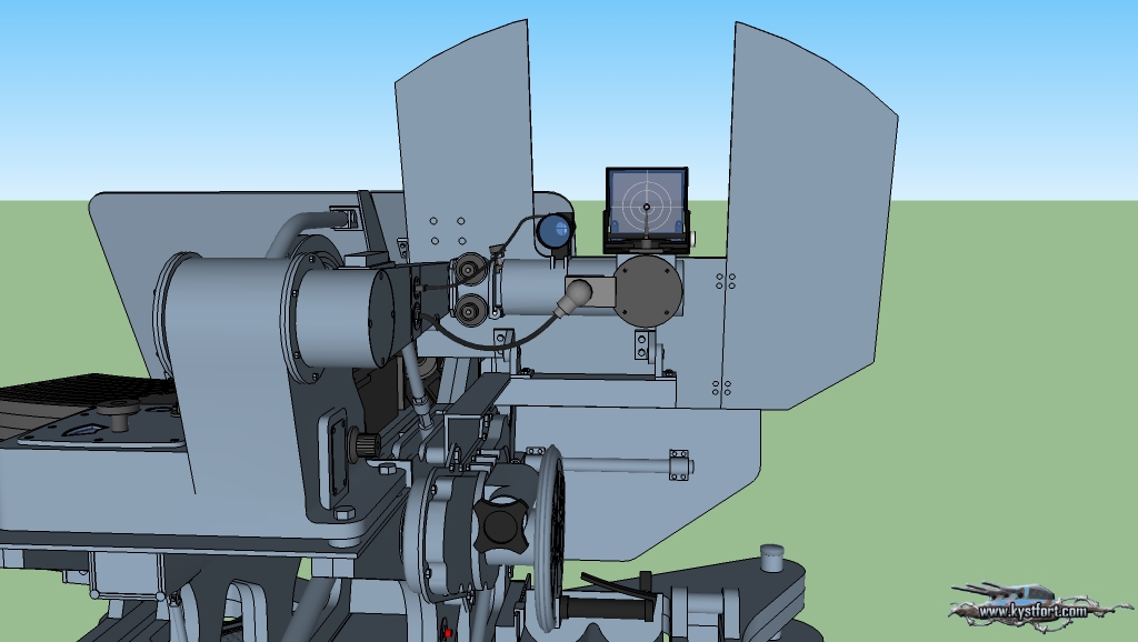

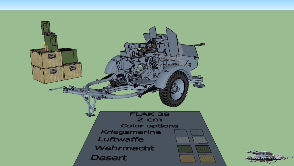

Begynner nå å bli ferdig med en 3D modell av FLAK 38 late version.
Har brukt mer en 50 timer sålangt på modellen så det har tatt tid.
Basis har vært diverse low-res tegninger, noen sentrale mål, en 1/35 plastmodell samt 4 bildesett på forskjellige kanoner og en haug fra forskjellige kanoner.
Består av en komplett FLAK 38 med magasiner og ammunisjonsbokser og kasser. Skjold, hylsesamler, henger og feste for stasjonær montering. Alt ligger som ulike lag (layers). Har også lagt med 4 farge sett for ulik fargesetting.
Er det noen som har målsatte hi-res tegninger som kan gjøre modellen bedre,tas dette imot med takk. Lastes opp når eventuelle innspill er tatt med.
Som vanlig en utrolig detaljrik og "levende" tegning.

Nå det gjeld fargene er det kun 2 i utgangs punkt. dunkelgelb og schwarzgrau. Hvis du googler disse vil du finner riktig RAL nummer og farge kart.

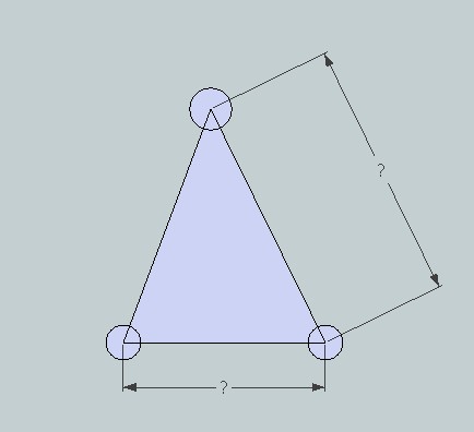

Noen som har disse målene i 1:1 på 30 og 38?

Jeg kan bare gi målene jeg har på modellen FLAK 38, den er basert på en 1/35 modell og tegning så sikkert ikke helt korrekt men muligens bedre en ingen ting. 147cm og 194cm. Har imidlertid planer om en tur til Gardermoen denne uken. Skal være en FLAK38 og ett Kommandogerat 40 der så avhengig av hva jeg får tilgang til skal jeg forsøke.

Trenger disse målene for å se hvilke typer som ble brukt på
Brensholmen utenfor Tromsø.

Ser ut som om det er 38 som er brukt, 30 var mye smalere mellom forlabbene ca 1m.

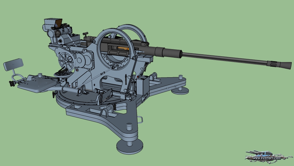

Flak 38 modellen er forøvrig nå lastet opp til 3DWarehouse for de som er interresert. Del 1 er en superdetaljert utgave og Del 2 er en forenklet utgave som muliggjøre å bruke den sammen med bunkere eller annet.
Bjornar Nybrott wrote:Noen som har disse målene i 1:1 på 30 og 38?
Har målt museets FLAK i utstillingen.
Vi var to personer og jeg tror disse målene er nøyaktige, men de står oppsatt i miljøoppsett i utstillinger så jeg kan ikke garantere dette annet enn innenfor +/- 0,5 - 1,0 cm.
FLAK 30:
107cm og 107 cm
FLAK 38
152cm og 190 cm

Tusen takk. :bra:
Det beviser at flak38 var det som de fleste kystfort var oppsatt med.
da er det bare å plasere modellen til Anders i stillingene.
