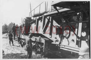

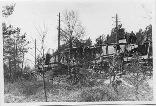

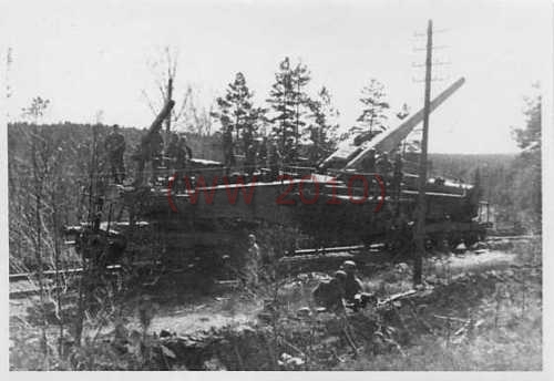

Disse bildene skal være fra Norge, er det noen som har formening om hvor og hva slags skyts?
Identifikasjon Jernbane kanon

Takker for kjapt svar, vet du noe mere om dette skytset?

werner wernersen wrote:Hei
Du finner noe i boka "Kystforsvaret i Østfold gjennom tidene." Etter krigen stod de ganske lenge på sidesporet ved Mona på Mysen. Jeg så dem selv da jeg son 4 åring var med en nabo og kjørte lastebil med sand fra Mona og til bygget på landbrukskolen på Ås. Det står at de er godt beskrevet i en bok av Finn Aarum " Jernbanekanonene på Knatterø". Jeg kan scanne sidene fra den første boka til deg, den andre har jeg ikke fått tak i.
ervold
Hei Werner ,
Her er det noe lesestoff :
http://en.wikipedia.org/wiki/28_cm_schw ... ne_%28E%29
Ikke helt korrekt når det gjelder Norge de var plassert både i Narvik og
Trondheim før Nærbö og senere Øyslebö og tilslutt til Knatterød .
ludvig
ludvig
- werner wernersen
- Posts: 1423
- Joined: 09 Feb 2006 21:13
- Location: Arendal
Takker for svar, vil prøve å nøste opp litt om hvor disse var plassert under krigen og hvor de endte opp etterpå.
Hei Werner ,
Noen korte hovedtrekk :
8 x 28 cm kystartillerikanoner ble bestilt til
det belgiske KA - fortet Fort Doel ( Antwerpen )
før 1914 . Tyskerne overtok disse kanonene og
brukt disse som batteri Tirpitz og Deich . Under
Sofort programet ble 2 kanonrør lagt i nye jernbane -
affutasjer . Ble brukt av E.689 . Ble brukt under angrep
på Frankrike fra bl.a Lörrach . Kanonene ble sendt til
Narvik via Sverige , brukt i Norge :
- Framnes mars 41 til juli 42
- Nypan juli 42 - august 42
- Vaulen / Hinna / Gausel sep.42 - des.42
- Øyslebö des. 42 - des. 44
- Knatterød N for Sarpsborg des 44 - våren 45
- flyttet fra Knatterød til Mysen og lagret der .
- ble hugget opp ca 1952 på Spigerverket .
Råder deg til å skaffe deg : Jernbanekanoner
Stålkolosser på skinnegangen av Finn Aarum
Jeg sendte brev + penger og fikk hefte tilbake
etter kort tid , han trykker dem opp selv .
Data til Finn Aarum finner du på gule sider
ludvig

Bildet kan være tatt 18. april 1944 da det ble rapportert om øvelseskyting med "gjester" tilstede fra både det lokale armekorpset og General der Infanterie Theodor Petsch fra 710. Infanterie-Division.
- werner wernersen
- Posts: 1423
- Location: Arendal
Det høres ikke ut som en umulighet, kan du si meg hva som er kilden til informasjonen? Aarum har nevnt denne hendelsen i boken sin.
Men han har ikke nevnt hvor den kommer i fra og heller ikke at det var gjester til stede.
