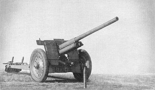

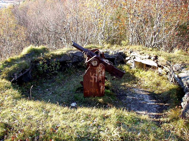

Her er bilde av en Russisk 7,62 cm feltkanon, samme type som Bremnes er oppført med..
- 762 feltkanon 36 R.jpg (21.68 KiB) Viewed 15275 times

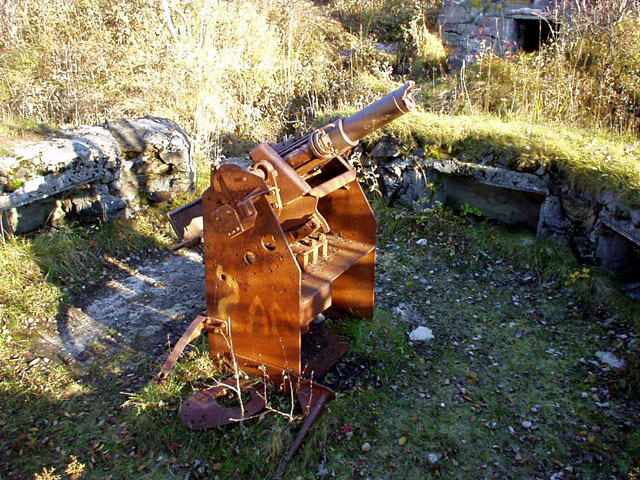

2cm Madsen
- 2cm Madsen.jpg (26.85 KiB) Viewed 15271 times

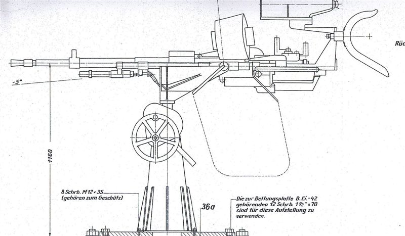

Her er det noen tegninger :
http://forum.axishistory.com/viewtopic. ... 41&start=0
ludvig
ludvig

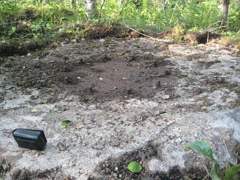

Drev litt research når jeg laget 2cm Madsen til Skrolsvik modellen. Men det er vanskelig å si da flere affutasjer var i bruk samt noen overganger mellom de.
Står imidlertid litt i tråden om Torås, da det er ganske sikkert at det kun har vært Madsen her.
http://www.kystfort.com/forum/viewtopic ... 7&start=30
Normalt har Madsen 8 bolter.
- axis madsen.jpg (58.82 KiB) Viewed 15245 times

Hei ,
2 cm Madsen finnes i flere våpen- og
lavettvarianter . Uten bilder så er det vanskelig
si noe bestemt . Men en start kan være :
http://forum.axishistory.com/viewtopic. ... 0&t=156167
På liste fra MKØ i 1946 nevnes følgende varianter :
M37 , M40 og M41
ludvig
M37 , M40 og M41
ludvig
Hei ,
Mere info på 2 cm Madsen :
http://forum.axishistory.com/viewtopic. ... 90&start=0
En annen tegning enn fra AndersHJ med 3 x akser
ludvig
ludvig
Hei Hans G ,
Angående russiske 7,6 på Bremnes :
Tror at Thomas Ls bilde av 7,62 cm FK 296 ( r ) kan være
feil ??? Sett nærmere på saken tror mere på en :
7,62 cm FK295/1 (r)
Russisk : 76,2 mm Pushaka obr. 1902/30 g L30
Disse kanonene ble brukt på tyske kystfort + som norske
saluttkanoner til få år siden , bl. a på Vardøhus
til T.Knutsen : saluttkanonene på Ulnes var av denne typen
de kom fra Kvitsøy .
Bilde :
http://commons.wikimedia.org/wiki/File: ... non_02.JPG
ludvig
7,62 cm FK295/1 (r)
Bilde :
ludvig
ludvig wrote:Hei Hans G ,
7,62 cm FK295/1 (r)
Bilde :
ludvig
Du kan godt ha rett Ludvig, er ingen ekspert på disse kanonene, men bildet tilsa at det var en russisk feltkanon 7,62.
I dokumentet jeg har om Bremnes er det oppført 2 stk. 7,6 r kanoner, står ikke mer spesifikt om type der...
