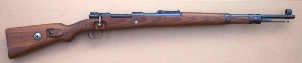

Mauser Karabin 98K
Produsent Mauser
Vekt 3,7 – 4,1 kg
Lengde 1,11cm
Pipe 60cm
Mekanisme Bolt action, enkeltskudd
Magasin 5 patroner. Lades med 5 patroner i klips eller enkeltvis
Kaliber 7,92 x 57mm originalt senere 7,62 x 63mm (Sivilt 30-06) som HVU våpen
Frem til ca 1950 var en rekke rifler i bruk innen Heimevernet. Dette var våpen arvet fra MIL ORG, svenske våpen og gamle Norske Krag-Jørgensen. Etter 1950 var Mauser Karabin standard våpen i kaliber 7,92 x 57mm til inn på 70-tallet når det ble avløst av AG-3. Sent 70 tallet var Mauser Karabinen i bruk som våpen for HV ungdom. Pipene var da byttet til kaliber 7,62 x 63mm (30-06). Dette kaliberet var også i bruk i mitraljøser M1918 (mini 12.7) så det er muligens forklaringen. Raufoss lagde også rødfis i dette kaliberet som var ettertraktet på øvelser. Vi brukte imidlertid også 7,62x51mm AG-3 rødfis da dette fungerete i våpenet men smalt dårligere. Våpnene ble oppbevart hjemme så på 80 tallet var det ikke uvanlig å observere HV ungdom rundt om i Oslo på trikk, buss og t-bane på vei til ukentlig HVU møte med mauser på ryggen. Mauseren er blitt kalt stamfar til alle moderne rifler da mesteparten av alle jaktvåpen er basert på denne konstruksjonen.

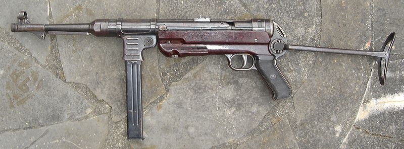

MP40 Schmeisser
Produsent Erma
Vekt 4kg
Lengde 833mm (koble utslått) 630mm (kolbe sammenslått)
Pipe 251mm
Mekanisme blowback, open bolt, kun full automat
Magasin 32 patroner
Kaliber 9 x 19mm Parabellum
Skuddtakt 550sk min
Våpenet var i bruk til cirka 1990 da de ble erstattet av MP-5. Stabsbefal og sanitets soldater var utstyrt med dette våpenet i Heimevernet. I starten av min befatning med våpenet var en kraftigere 9mm i bruk som kun var for maskinpistol. Våpnene ble etter hvert modifisert ved å kutte 5cm av rekylfjæren slik at kun en type 9mm var i bruk. Supert våpen på øvelser med 9mm rødfis og rekylforsterker. Hadde min helt til den ble tatt ut av tjeneste.

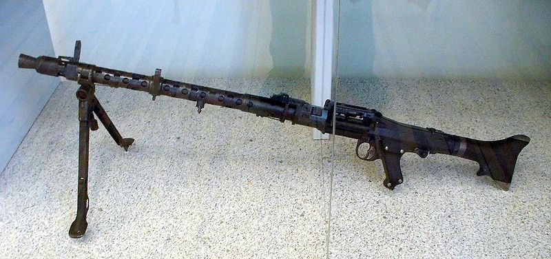

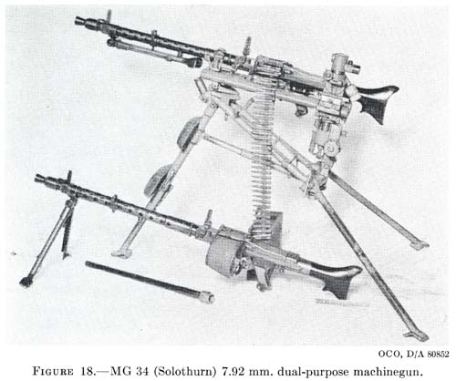

MG34
Produsent Mauser med flere
Vekt 12,1 kg
Lengde 1219mm
Pipe 627mm
Mekanisme recoil operated, enkeltskudd eller automatisk
Magasin 50 skudds belter som kan skjøtes (samme som til MG3)
Kaliber 7,92 x 57mm originalt senere 7,62 x 51mm NATO
Skuddtakt 800 – 900sk min
I bruk overalt i Heimevernet frem til 90 tallet da de ble erstattet av nye MG3er. Original tysk 3 fot også i bruk for miter lag. Ombygging til 7,62 var muligens ikke helt vellykket da våpnene etter hvert krevde mye vedlikehold og olje for å fungere tilfredsstillende, slitasje etter hvert har sikkert også spilt inn. Har hatt gleden av å skyte 1000skudd med MG34 i original kaliber og dette fungerte 100% uten funksjoneringsfeil.

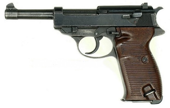

Walter P-38
Produsent Carl Walter Waffenfabrik og Mauser Werke
Vekt 800 gram
Lengde 216mm
Pipe 125mm
Mekanisme short recoil locked breech, enkeltskudd
Magasin 8 skudd
Våpenet har i min tjeneste tid vært i bruk både I Hæren og Heimevernet frem til det på 80-tallet ble erstattet av Glock (også kalt søkke og dupp) Det var ikke veldig utbredt i Heimevernet men i Hæren var det i bruk for MG 1ere, Kanon 1ere (84mm RFK), Mitr 2ere og sanitetspersonell. Det var viktig å bruke 9mm merket for pistol, da 9mm for maskinpistol kunne føre til at våpenet gikk i stykker mer eller mindre voldsomt.

- Karabiner_98k.jpg (31.53 KiB) Viewed 5950 times
- 800px-MP_40_AYF_2.jpg (61.04 KiB) Viewed 5950 times
- 800px-Mg_34.jpg (82.63 KiB) Viewed 5950 times
- MG34.jpg (37.09 KiB) Viewed 5950 times
- Walter_HP_Speerwerke_1428.jpg (50.63 KiB) Viewed 5950 times
