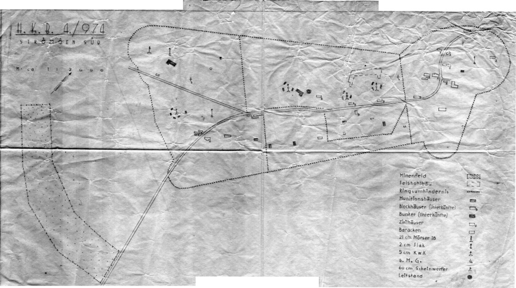

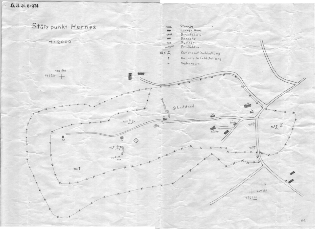

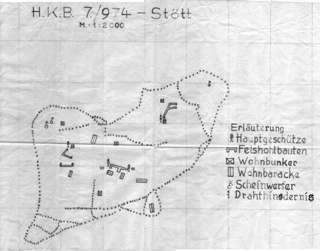

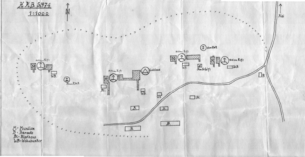

Legger ut kart til våre venner fra Nordland. Intet spennende fra Troms, bare store kart hvor batteriene var plottet inn. Ellers var det lite nytt i boksen jeg gikk gjennom. Stort sett opplisting av batterier vi kjenner samt våpenbestykning. Får jeg tid, legger jeg ut en tilstandsrapport for våpnene i de forskjellige batteriene
- 7_974_stott.jpg (461.61 KiB) Viewed 5289 times
- hkb_6_974.jpg (394.45 KiB) Viewed 5289 times
- hkb_5_974.jpg (332.58 KiB) Viewed 5289 times
- hkb_4_974.jpg (170.17 KiB) Viewed 5289 times
Dette er jo bare genialt Bjørnar, takk for at du deler med oss..
