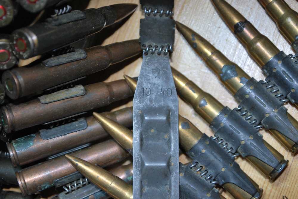

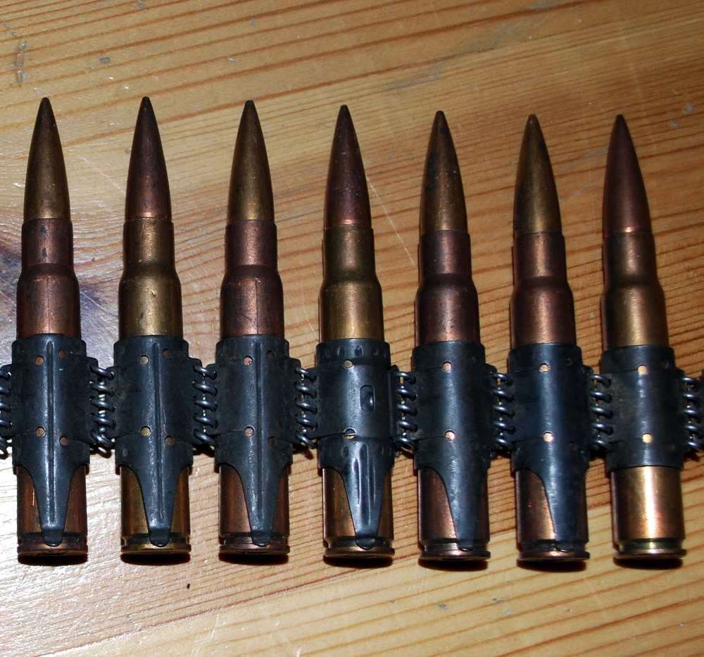

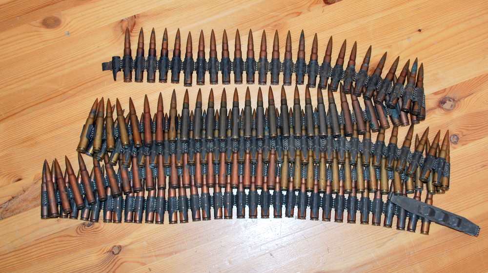

Mye rart man kommer over, her er et MG-belte som har ligget på et loft siden krigen, påstås det.
Kan noen idendifisere dette?

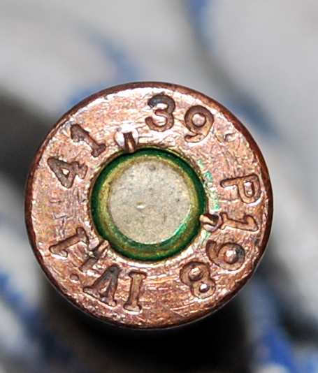

Kan se ut som 7,62 x 57mm med belte til MG34 flere ulike hylsetyper og forfniklinger. Alle stål sannsynligvis.
P198 Angir produsent:
Metallwarenfabrik Treuenbritzen G.m.b.H., Werk Röderhof, Germany
IVi1 skal angi hylse og forniklings selskap
39 og 41 en av de er produksjonsår.
Men, tysk WW2 ammo merking er meget vanskelig og det var masse fabrikker.

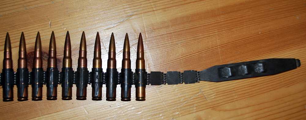

Beltet er til tysk MG og Mitr. Det består ganske sikkert av innføringstykke og 3 stk 50skudd bånd. Se på patron nummer fire fra innføringstykket. der er den lille knasten som holder båndet sammen når patronen er innsatt, synlig. Resten av båndet ligger opp ned, så det ikke er mulig å se skjøten, men jeg er ganske sikker på at du vil finne skjøt for hvert 50 ledd. Hele bånd for Mitr var gjerne på 300 skudds lengde. Disse båndene er i bruk fortsatt og passe i MG3. Båndene returneres til arsenal og gjenbrukes. Innføringstykket har gått ut av bruk og båndene lades med 3 ledige ledd for innføring. det medfører at lokket må åpnes for å legge båndet på plass. Med innføringstykke var det bare å stikke det inn i ladeporten og trekke til.

Knasten er på den fjerde patronen, og skjøten på belte er der du sa den skulle være
Knast ved den fjerde patronen
Skjøt på belte
Skjøt på belte

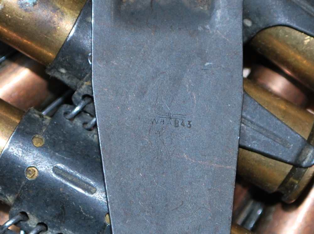

Da har jeg sjekket innføringsstykket, og det er to steder det står noe, på det ene stedet så tror jeg faktisk det er en tysk ørn og noen bokstaver, vet du hva dette betyr?
Asbjørn²
Posts: 384
Joined: 20 Aug 2007 16:44
Location: Stavanger
Ørnen med WaA under er Waffenamt-merket, B43 viser til: Olympia Büromaschinenwerke A.G., Mainzerhofplatz, Erfurt.

Har original eske og klips med 5 skudd fra samme fabrikant, og når man ser på lengden på disse patronene i dette beltet, så er nok dette mer sannsynlig 7.92.
AndersHJ wrote:Kan se ut som 7,62 x 57mm med belte til MG34 flere ulike hylsetyper og forfniklinger. Alle stål sannsynligvis.
