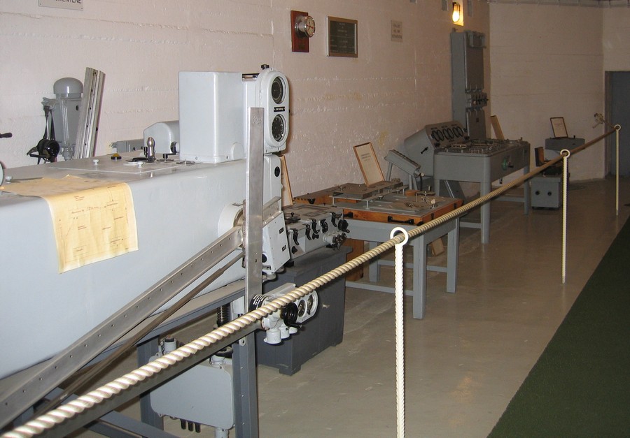

Har sett på alle bildene av alt ildledningsutstyret i tråden om Bunkerutstyr og ild ledning til Sketchup modeller.
( http://www.kystfort.com/forum/topic3312.html )
Med tanke på at enkelte ildledebunkere ikke er så store så kan det jo ikke ha vært plass til alt dette der inne...
Hadde de mindre utgaver av disse maskinene til mindre bunkere?
(Bilde tatt av Natter i tidligere nevnte tråd)
Er det plass til alt dette i en mindre Leitstand da...:-)
Ildlede utstyr.jpg (144.58 KiB) Viewed 2063 times

AndersHJ
Posts: 675
Joined: 30 Sep 2009 10:27
Location: Bærum
Kan ikke si at jeg har oversikten ennå men mitt inntrykk fra bøker og forumet er at mindre Hær batterier < 15cm ofte ikke hadde mer enn ett par eselører med peileskive, muligens en liten avstandsmåler og forøvrig tabeller, dvs mye av det samme som ett normalt feltartilleri batteri. Det fikk vel tilført litt mer utstyr etterhvert, noe som forklarer alle ulike typer og nasjonalteter på avstandsmålere.
c_hoff82 wrote:Med tanke på at enkelte ildledebunkere ikke er så store så kan det jo ikke ha vært plass til alt dette der inne...
Ikke at jeg har mye peiling på den tyske ildledningsutrustningen, men bildene er fra en musumsutstilling, og omfatter bla. forskjellige typer av noenlunde tilsvarende utstyr. Man ville neppe finne alt dette på ett og samme sted (for øvrig var vel MKB-leitstand'er - og i særdeleshet for et fjernkampbatteri som Trondenes - ikke av de minste heller).
Med datidens teknologi økte vel fysisk størrelse på ildledningsutstyret proporsjoanlt med batteriets rekkevidde (og krav til nøyaktighet).
c_hoff82
Posts: 594
Joined: 14 Oct 2007 17:07
Location: Trondheim - Norge
Takker for svar. Jeg regnet nesten med at mindre batterier var mindre utstyrt PDT_Armataz_01_18
