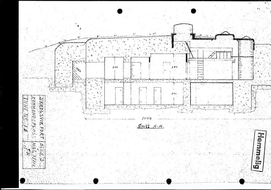

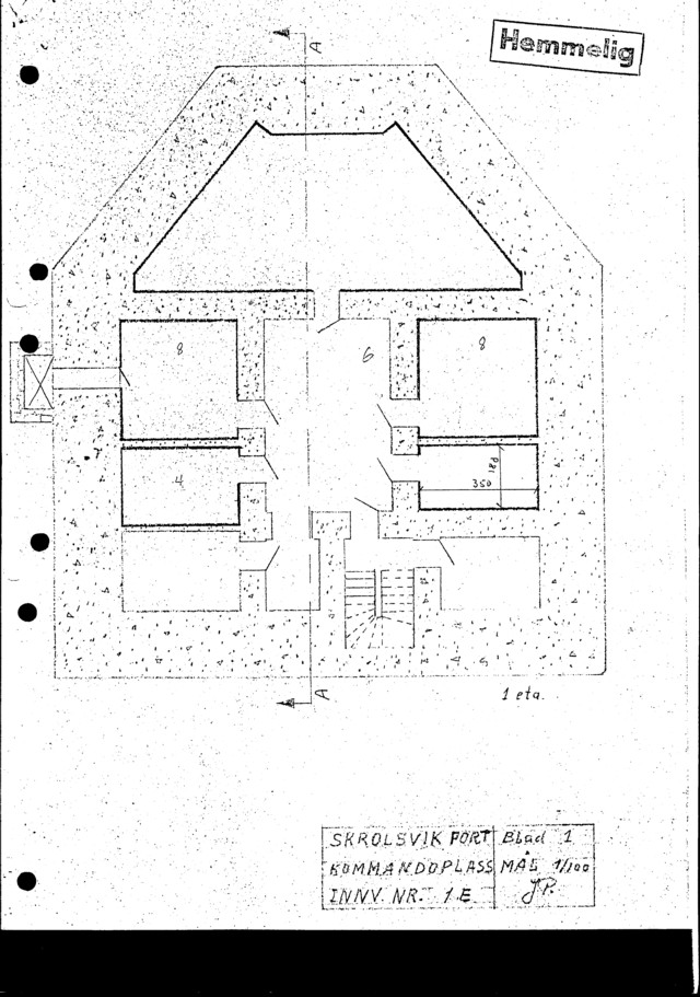

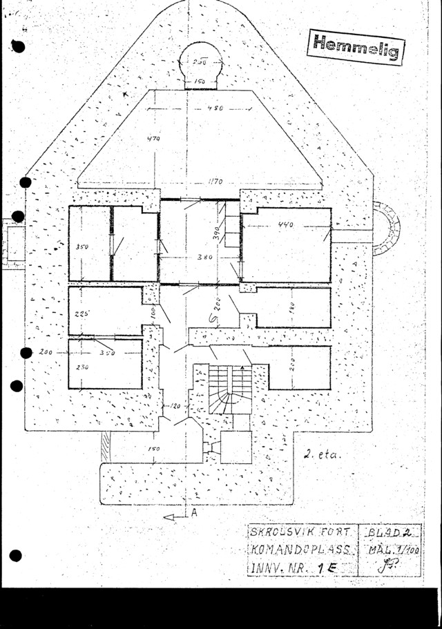

3 tegninger av M132
- kommandobunker_snitt.jpg (159.12 KiB) Viewed 3943 times
- kommandobunker_underetg.jpg (165.93 KiB) Viewed 3943 times
- kommandobunker_førsteetg.jpg (158.32 KiB) Viewed 3943 times

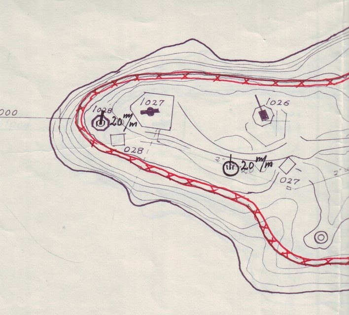

Hei Anders her har du noe.
- skrolsvik_batteri.jpg (116.68 KiB) Viewed 3869 times
- Her har du 1m høydekoter
- kart-over-standplass.jpg (102.78 KiB) Viewed 3864 times

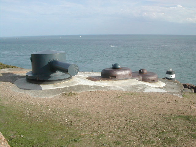

Mener jeg har sett bilder av en 6meters i bilder her på forumet fra Oscarsborg eller Trondenes. Muligens i en panserkuppel som lignet denne her som jeg fant under reasech på M120 fra Frankrike eller Jersey. Noen tilsvarende men i rester har også vært på noen M120 her i Norge.
- bunkers_194_133.jpg (69.52 KiB) Viewed 3849 times

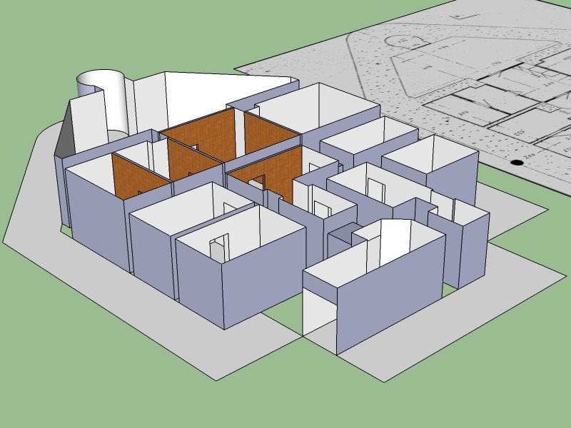

Da er arbeidet med Skrolvika startet, takket være tegninger fra Bjørnar. Bunkeren ligger ytterst på neset så da tar jeg med hele i terrengmodellen (kan da lage litt hav og strand
) Det ligger en liten luftvernstilling nedenfor kommandobunkeren og den må da også med, er den for 20mm? regelbau type som ligner?
Noen flere bilder av kommandobunker, spesielt inngangsparti hadde heller ikke vært å forakte. Innvendige bilder hadde vært en drøm, men den går uten. (Har vært gjennom forumet og photobucket galleriet til RasmusT)
- M132-01.jpg (71.71 KiB) Viewed 3728 times

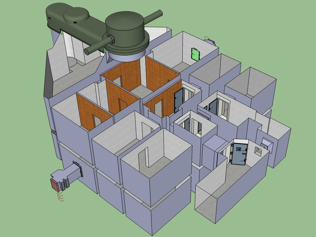

Da har arbeidet gått videre og er ferdig med begge etasjer samt panserdeler. Satt i 5 panser dører som beskrivelse. Imidlertid må 2 dører ha vært gasstette hvis ikke ytterdør skal være det. Har justert litt på betongen innvendig for at eksisterende panserfront skal passe. Har imidlertid 2 spørsmål.
1. Er gangen i inngangstunell 75 grader på inngang før nærforsvar etterkrigs. Kan se sånn ut på betongen i ett av bildene.
2. Har lagt inn 4 trinn opp til nærforsvars rom (ikke på tegning) dette er for at dette rommet skal være i 1 etg og skyteåpningen ikke skal være like over gulvet (skal være 130cm over gulv iht standard).
Fant du noen mål på FLAK stilling?, hvis ikke lager jeg noe som passer.
Har pr idag ikke bruk for flere utvendige bilder (så slipper du å vasse i sneen på Senja, usikker på snedybde) Kanskje vi skulle lage en vinterutgave isteden PDT_Armataz_01_11
- M132-09.jpg (109.97 KiB) Viewed 3668 times

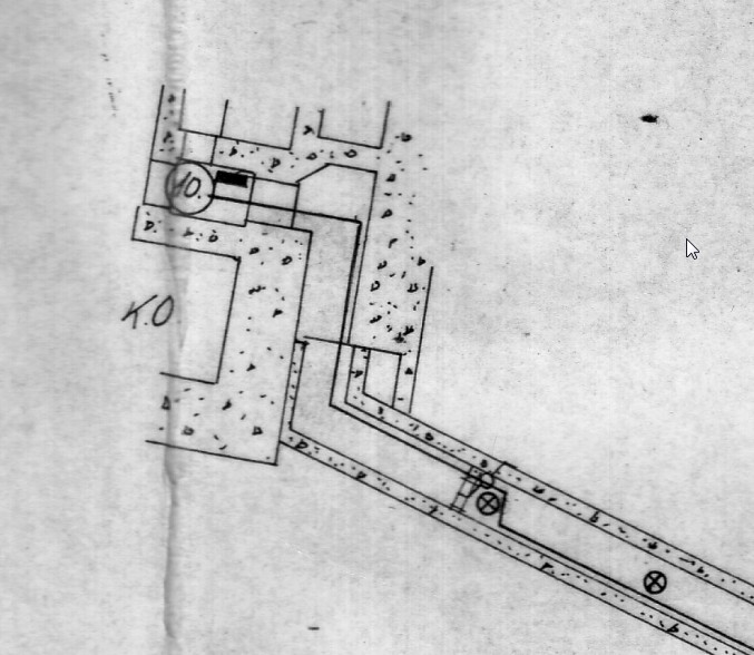

Slik så overgangen mellom ko og tunellen
Sender skisse av lv når jeg kommer fra jobb.
- gang.jpg (88.07 KiB) Viewed 3660 times
Ja jeg så det på ombyggingstegningen, ingen problemer med å lage den, men jeg har en mistanke om at den er satt opp etter krigen.Bjornar Nybrott wrote:Slik så overgangen mellom ko og tunellen

Ja, dette er etter krigen.
Nå var ikkke ko helt ferdig ved krigens slutt. Har ikke bilder som viser inngangen. Mulig det finnes noe bilder på Oscarsborg.
