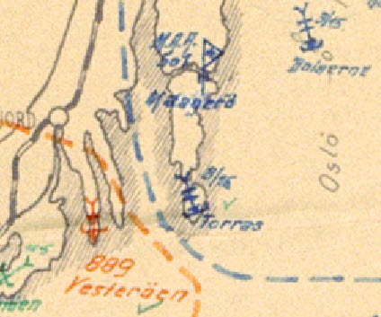

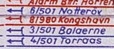

På "kystfort kart" fra 1942 - 1944 brukes navnet med enkel a, Torras, mens andre steder samme år brukes Toraas eller Torraas... Tydeligvis litt problemer med navnet ja :-)
Her fra 1942:
