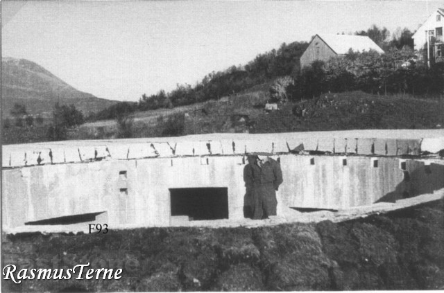

Alle SKC 32 på Trondenes, (Kråkenes,Stangnes,havneforsvar), totalt 10 stk,var i 1 "etasje" Bilde fra "byggegrube" på Ringberget
Foto:Forsvaret
Foto:Forsvaret

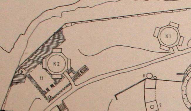

Legger med en skisse over munkholmen. K2 stillingen til venstre er lokalisert rett på toppen av amo bunkeren (11), mens den til høyre er alene. All amo ble lagret i de firkanta boksene på siden, men det ble vel modifisert etter krigen?
Selv om kanonen var rett over amo bunkeren måtte man uansett bære granatene oppover.. de til høyre måtte vel springe fram og tilbake.. sikkert et par ekstra kokker der ja :)

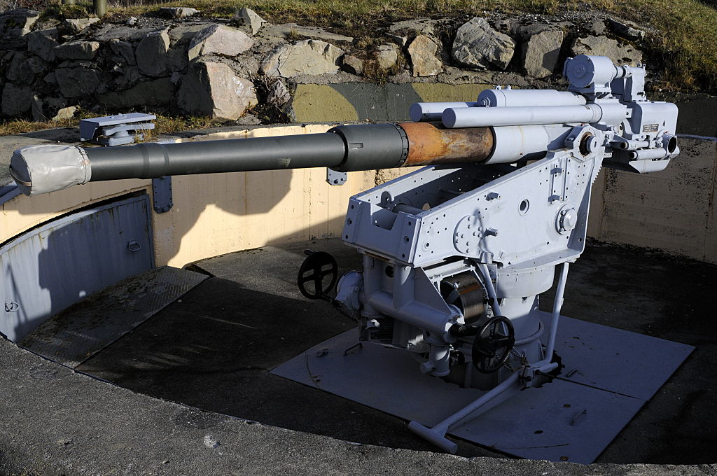

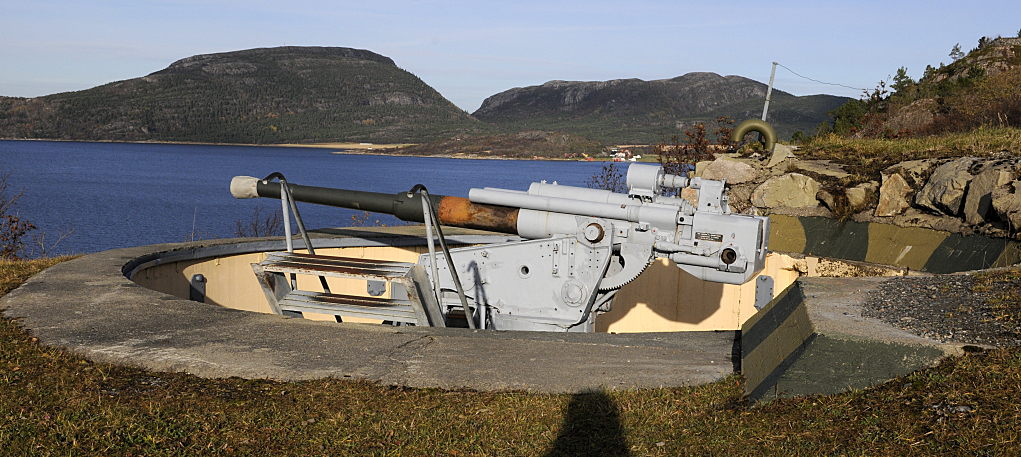

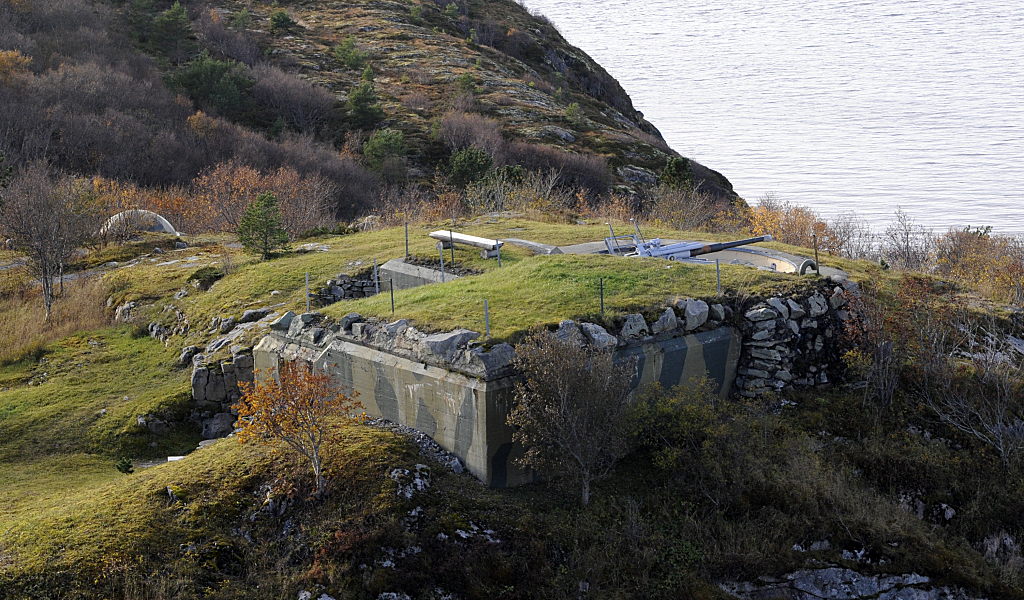

Kanonen på Hysnes, uten skjold

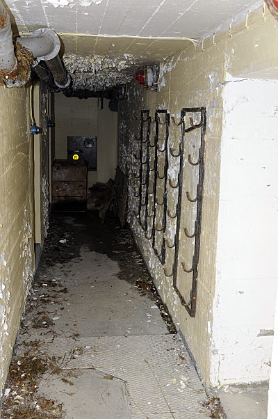

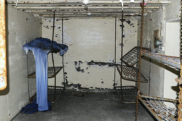

Hva slags bunker er det som ligger rett bak kanonen på Hysnes? Ammobunker?
Takk for fine bilder av kanonen.
Benjaminsen wrote: TommyG:
Akkurat denne var avlåst. Tror den er en del av museet. Men, var inn i en, ved en av de andre kanonstillingene, og det så ut til å være personellbunkere.
rhandber
Posts: 597
Joined: 08 Jan 2008 1:50
Location: trondheim
virker som de er både ammo og personell, for det er noen store rom når man kommer inn på bakkenivå med igjenmurte sluser ut i stillingene.
