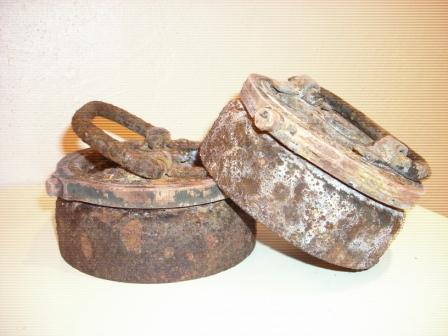

Jeg fant disse gjenstandene i nærheten av kasemattene på rypklubben utenfor Hammerfest. De er 13 cm i diameter. Vet at det var 3 stk 13 cm L55 "Nina" kanoner på dette batteriet. Har en teori om at dette er et redskap for å løfte ammunison inn i kanonen. Er det noen som har vært borti dette før?
jergul
Dette ser ut som lokk til tyske ammunisjonskogger (for patroner eller drivladninger). Fantes i mange forskjellige størrelser. For små til å ha blitt brukt for drivladninger til de russiske 13 cm kanonene.

Lokk for drivladninger.

Koppene måtte vel være 13 cm i diameter for å kunne passe inn i kanonrøret.. De ble vel brukt til å løfte og skyve drivladningene inn i røret tenker jeg. Messingringen rundt med en "tapp" på hver side ble hektet på to tilsvarende festeskiver på drivladningen/hylsteret som var akkurat 13 cm. dermed var koppen og hylstrene i flukt med hverandre og gikk lett inn i kanonen....så var det bare å hekte av koppene etterpå og bruke dem på neste ladning.. PDT_Armataz_01_36 har sett bilder av dette på batteriet i TANA.

Bildet viser lokkene til beholderene for hylse/hylse med granat. Lokket ble tatt av, og hylsen tatt ut av beholderen før den ble satt inn i bakstykket på kanonen. Lokket har ingen funksjon under selve ladingen. Kun for bruk under lagring og transport.
