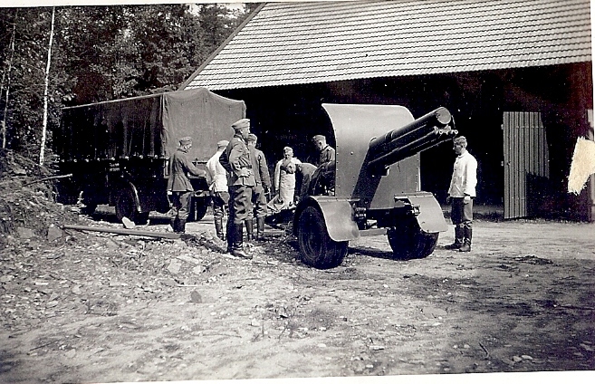

Er det noen som har kjenskap til hva slags kanon dette skal være?
Bildet skal være fra Norge.
Trenger ID på kanon

takker så mye for svar, ble de kun brukt som felt skyts eller var de plassert på kystfort? har ikke lista foran meg.
Hei Werner ,
* se etter 10,5 cm Schneider + Cockerill her på forumet
* Hahn pr Mars 1944 :
6 x som KA
7 x som FA
* Kjente KA posisjoner :
- 33/HKAR 973 Øyjord
- Selnes ( Namsos )
* skal være 3 intakte :
- Tranum
- Akershus ( trehjul )
- Drammen ( gummihjul ) samme utgave som
ditt bilde .

Hei Werner ,
se her :
http://www.forthoytorp.com/default.html
klikk på historikk
scroll ned til artilleri
et 10,5 cm Cockerill - bilde
ludvig
