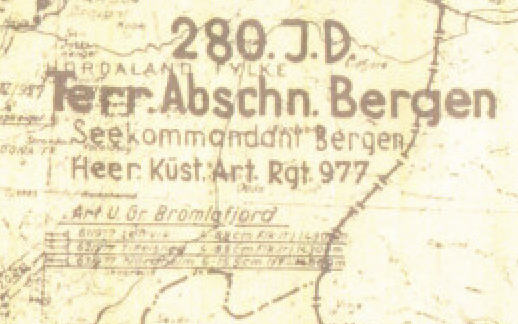

Det står nå på et originalt kart, riktignok som "Art.U.Gr.Bromlafjord", se vedlegg.Paul S. wrote:Art.Gruppe Bømlafjord har jeg ikke sett på noen oversikter enda.

(Beklager dårlig kvalitet, jeg har ikke bedre ... men det er jo snart jul ;-) )

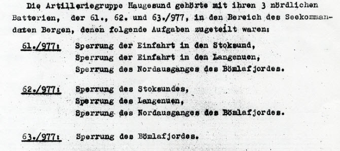

I september 1945 ble det skrevet et dokument ved navn "Die Küstenartillerie und ihre Aufstellung in der Zone Bergen".Hvis så, da faller den vel ut av Art.Gruppe Haugesund, og går evnt inn i Art.Gruppe Bømlafjord
Tipper dette er et slags avhendingsdokument eller forklaring pålagt fra de allierte da tyskerne forlot landet?
Her er ingen form for historikk, så jeg antar at dette er reell status pr 8 mai 1945?
Skal man tro at dette er svaret, så er Art.Gr Haugesund riktignok underlagt Seekommandant Bergen, men det ser ut som gruppen har slukt opp Art. untergruppe Bömlafjord, da denne ikke nevnes. derimot omtales 61./Leirvik, 62./Tittelsnes og 63./Nordheim her som de tre nordligste batteriene i Art.Gr. Haugesund.
Kartet KOS har utsnitt av er datert 20/2-1945, så da er det kanskje rimelig å tro at Art. untergruppe Bömlafjord forsvant i perioden mellom mars - mai 1945?
- artgr1945.jpg (57.61 KiB) Viewed 3241 times
