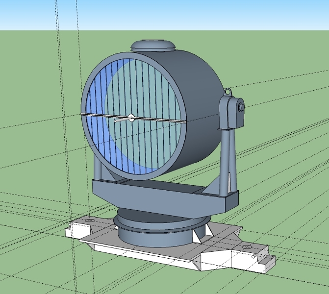

Har fått noen spørsmål om Sketchup. Jeg bygger fortsatt modeller men i litt større skala, men de tar mer plass enn Sketchup modeller. Lager derfor en liten guide her for "modell" bygging i Sketchup. Full gratis versjon kan lastes ned her:
http://sketchup.google.com/intl/no/index.html
Tegning av lyskaster.
Tegning

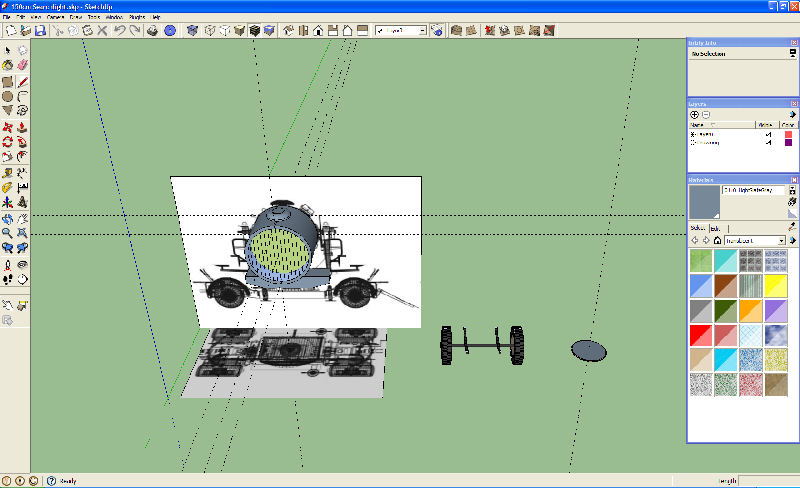

Følgende fremgangsmåte er den jeg bruker oftest. Tegner ett rektangel litt større enn tegningen og importerer tegning som jpg. Tegningen blir da en texture som males på rektangelet. Etterpå brukes linjal på en kjent lengde i tegningen (fra, til bør være parallell med en av aksene). Deretter angis lengden. I dette tilfelle diameter på glass / speilet i lyskasteren. Når den legges inn som 1,5, spør programmet om størrelse skal reskaleres. Når man svarer ja reskaleres tegningen til riktig størrelse. Det er lurt etterpå å lage en gruppe av tegningen(e) slik at de ikke plutselig blir en del av tegningen. Man kan også legge den til ett eget lag slik at man raskt kan skru den av / på. Uten 4-plans tegninger må man bruke mye bilder for å få det noenlunde riktig.
Oppsett av sketchup
Bruker normalt standard template med meter da det har vært mest praktisk for bunkere. Videre har jeg Large toolbar og en del verktøy menyer på (face style, layers, standard, views, dynamic comp og sandbox) Det er også praktisk med vinduer med Entity info, Layers og Materials fremme.
Start på tegning
Linjal og vinkelmåler er din beste venn. Prøver å holde meg til 1 cm som minst men kan gå ned til ½ cm når man skal ha en strek midt på en 5cm bjelke. Pass på at alt henger sammen. Ingen strek tegnes uten at retning og lengde er angitt med dimmensjoner og/eller linjal som hjelp på forhånd. Når du har tegnet en firkant kan du underveis eller like etterpå angi med tall for dimensjoner. For eksempel 1,2;,9
Gir ett eksakt rektangel på 1,2 x 0,9 meter. Hvilket tall som er først blir ofte feil så da skriver du bare umiddelbart inn på nytt i motsatt rekkefølge.
Sketchup kan dessverre ikke tegne sirkler så alle er delt opp i segmenter. 24 segmenter standard og er ok i de fleste tilfeller. Du kan imidlertid velge dette selv og skriver inn ny verdi rett etter at du har valgt sirkel. Store sirkler som for eksempel kanonbrønn S169 & S384 kan med fordel brukes større verdier. Jeg brukte 48 og kunne sikkert økt mer. På lyskaster velger jeg 48 på diameter på speil / lyskaster hus, da dette vil lett få fokus på modellen. Resten får 24.
Det er lurt å gruppere ulike deler underveis i tegningen slik at deler ikke blir feil integrert. Ctrl-Z undo brukes mye. Har her så vidt begynt, og ved siden av ligger en hjulgang fra GMC som skal bli nye hjul, samt starten på høyderettingskrans. Speilet er foreløpig gult for å skille. Jeg bruker ofte kontrastfarger underveis for å endre til riktig til slutt.
Vedlagt modell så langt. For de som vil følge med.

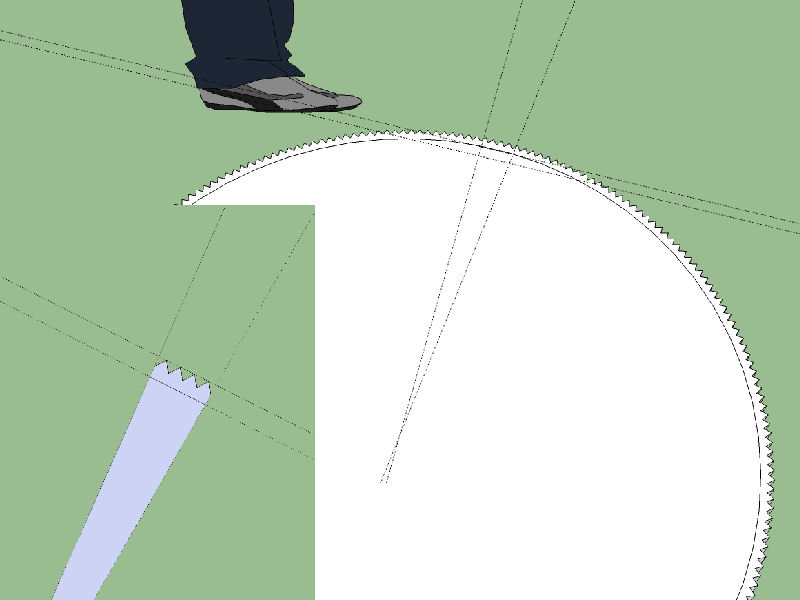

Tannhjul for elevasjon
Viste seg å være trøbbel. Jeg måtte forsøke ulike metoder for å få det rett. Endte opp med følgende fremgangsmåte. Diameter skal være 55cm, dvs 53cm + 1 cm tenner og 1cm krans. Ved å lage ett kakestykke på 53 + 2cm med 6graders vinkel, fikk jeg plass til 4 tenner. Denne ble så dratt ut til 3cm tykkelse og ende linjene ble skjult. Deretter ble 6 graders stykke vinkelkopiert 59 ganger til 360gr ble oppnådd. Senter av hjulet ble delt opp med mystiske deler, så det ble slettet og ny sirkel med 60 segmenter ble laget. Det hele ble gitt rustfarge og midtstykke deretter blågrå. Det å lage tannhjul er muligens noe for mye men da det er sentralt på en lyskaster ble den med.

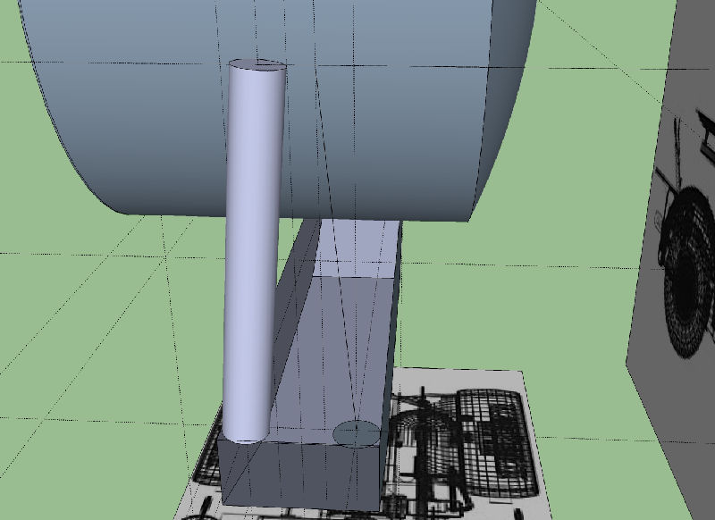

- Konstruksjon av stag
- 150cm Searchlight 03.jpg (55.21 KiB) Viewed 2922 times
- Nytt tannhjul
- 150cm Searchlight 02.jpg (39.65 KiB) Viewed 2922 times

Det er veldig lett å starte detaljering, fordi det er morsomt. Imidlertid er det mest fornuftig å få de overordnede trekk på plass før man begynner med detaljering. Har nå valgt å beholde nye deler endringer i hvitt slik at man ser hva som er gjort siden sist.
Er nå ferdig med festene til rør støttene. Litt tricky på grunn av odde lengder og vinkler med det gikk til slutt. Som man legger merke til er Sketchup (SU fra nå) kjapp til å lage flater når man tegner streker. Noen ganger blir det riktig og noen ganger feil. Slett de flatene som ikke er riktige. Mangler man en flate er det enklest å få SU til å lage en, tegn en strek mellom to punkter over flaten. Når flaten er laget kan streken slettes. Av og til forsvinner da flaten. Det er fordi det man tror er en flate men ikke alle streker på samme plan. Man må da drive litt detektiv arbeid for å finne hvor feilen er. Det var tilfelle med fester for støtterør. Når man får en flate blir en standard farget hvit og baksiden lys blå. ”Best practice” tilsier at alle flater som er blå skal vende ”inn” i modellen. Dette får man til ved å velge flaten og høyreklikk ”reverse face”.
Fikk noen sentrale dimensjoner av ErikE og lengdemål på understell stemmer på en prikk når vi får på 7,5cm kroker i hver ende. Litt flaks må man ha.

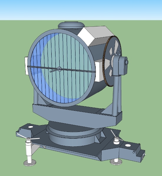

Lysbuehus
Ble ett kaos av hjelpelinjer og vinkler. En annen fremgangsmåte er da og lage en grunnriss modell først (som nå) for deretter å kutte / legge til på den. Push/Pull er en kraftig funksjon i dette arbeidet. Ved å trykke Ctrl endres iconet med en + og en ny flate lages da. Overflødige ender og mellom biter kan da slettes etterpå
Komponenter
En komponent er en videreutvikling av en gruppen. Fordel med komponent er at det blir kopier av en standard modell. Endrer du på en endres alle. Komponenter er type flere like deler i en modell som det vil være behov for å endre på i ettertid. I bunkere er dette typisk: dører, luker, ventiler og inventar. I denne modellen er typiske komponenter dekk & felger, støtte ben, muligens ratt og i dette eksempelet elevasjons tannhjul. Pga kronglete plassering kan man lage en komponent som kan endres på en bedre plass. Den kan etterpå flyttes til ett skjult lag eller slettes, uten at orginaldelen må flyttes. På de bildene jeg har sett finnes minst 3 utgaver av dette hjulet på de 2 utgavene som finnes av lyskasteren. Noen har også en på hver side. Ved å ha dette som komponent er det derfor lettere å bytte til en annen utgave. Å lage en komponent er like lett som å lage gruppe, den bør også få ett beskrivende navn. Komponenter kan også lagres separat slik at man får ett eget bibliotek med for eksempel bunker deler.
Jeg velger hjulet på den jeg har best bilder på med 6 rektangulære hull, 3 store og 3 små. Senter av disse blir derfor 60gr så senter legges ut med vinkel linjal. Etter en del prøving og feiling med størrelser og vinkler ble en stor og en liten åpning laget og vinkelkopiert 120gr 2 ganger
Støtteben
Ett støtteben ble tegnet på plass, etter diverse +/- valg ble det dratt ut en kopi (move + ctrl) det biter som ikke tilhørte støtte benet ble slettet og laget gruppe. Orginal ble slettet linje for linje og gruppe kopi satt på plass på begge sider. En 3dje kopi modifiseres for å bli 3dje støtteben. Fastsetting av støtte ytre støtte ben er ikke klart på noen av bildene så ett enkelt tilforlatelig feste ble valgt. Valgte ikke å lage komponent av bena da ytterligere detaljer er mindre aktuelt.
Plattformen er nå ganske overordnet komplett og mere detaljer på betjeningsorganer står for tur.

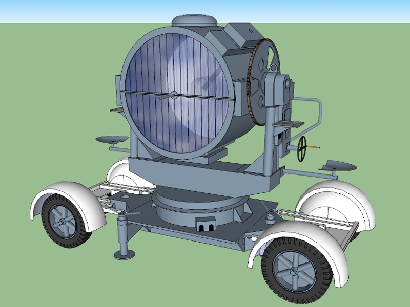

Har nå gruppert understell og lyskaster ramme også. Det er ett lite hjelpekryss på under plattform, det er senter. Det gjør det mye lettere å siderette lyskaster. Husk å velge både lyskaster og ramme først. Elevasjon er enklere da akseltappen stikker ut i begge ender. Ende kroken er sentral for festing til hjulgang. Den ser litt spinkel ut så en re-modellering er sikker på sin plass. Det viser seg at det totalt er 6 stk for festing til hjulgang så en komponent utgave kan være på sin plass.
Hjulgang
Hjulgangen er en omfattende konstruksjon med bjelker, stag og vinsj. Det er vanskelig å rekonstruere den korrekt ut fra kun bilder så kun hovedtrekk skal med. Hjulene er nå skalert til riktig størrelse og hovedtrekk tatt med. Skjermene er en utfordring. Den lages enklest ved å tegne ett horisontalt rektangel og ved hjelp av mål man henter fra tegning brukes flere sirkelbuer av forskjellig størrelse for å lage ett snitt av skjermen. Ved hjelp av ”follow me” verktøy dras deretter snittet langs en halvsirkel lik diameter på skjermen. Dette krever flere forsøk før det blir bra. Overflødige deler slettes etterpå. Hjulgang er heldigvis lik i begge ender og på generator noe som er en lettelse. Ved å lage en kopi med en gang til den andre enden er det tøft med hjulgang som component. Alle endringer man gør i en ende blir automatisk også gjort på den andre.
Tidlige utgaver av SU modell er nå slettet (spare plass) Endelig utgave i link på Del 7

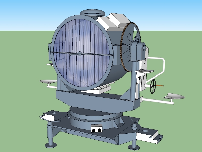

DEL7 siste utgave
Modellen vokser stadig. Maks størrelse I 3DWarehouse er 10mb så det er lurt å ligge under dette. En måte å minske modellen er følgende menyvalg:
Windows – Model info – Statistics – Purge unused
Alle materialer / komponenter som har vært innom modellen og ikke lenger er i bruk blir da fjernet. Detaljerte rør drar spesielt opp størrelsen så å begrense dette hjelper på størrelsen. Store jpg bilder brukt som materiale eller tegning drar også kraftig opp størrelsen. Tar derfor vekk tegning i siste utgave.
Dette har vært ett litt for komplisert prosjekt for en førstegangsbruker. Enklere bunkere er en mer fornuftig start. Se på andre bunker modeller å lån deler fra de. Dette har uansett vært en liten guide på min fremgangsmåte for å lage modeller.

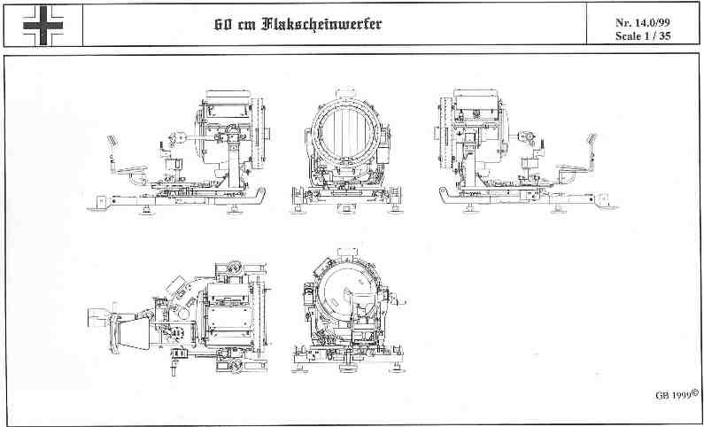

Under arbeid med underlagt til denne modellen fant jeg bra tegning på 60cm lyskaster. Vedlagt i zipfil. (Bilde er forminsket i tråden)

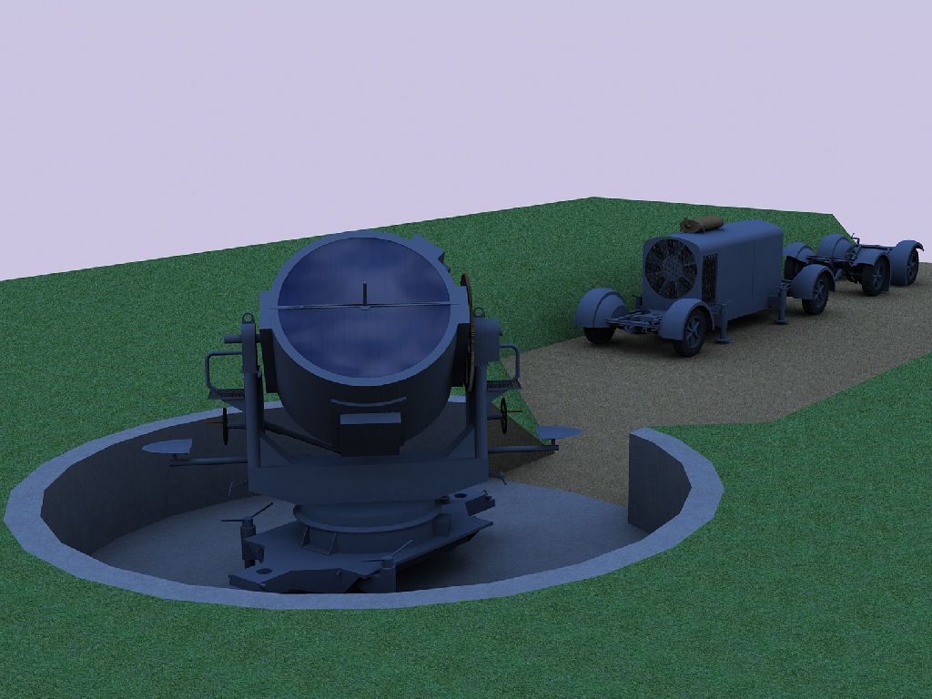

Link til bilder av generator
http://commons.wikimedia.org/wiki/File: ... egat_1.jpg
Link til ferdig modell som på bilde
http://sketchup.google.com/3dwarehouse/ ... 7b098749ba
Anders

- sw60_zeichnung.zip
- (92.04 KiB) Downloaded 191 times
- 60cm lyskaster redusert størr (større utgave i zip)
- sw60_zeichnung-red.jpg (22.66 KiB) Viewed 2775 times
- "Stemningsbilde" like før lyset tennes :-)
- Scheinwerfer 150cm.jpg (120.31 KiB) Viewed 2775 times
