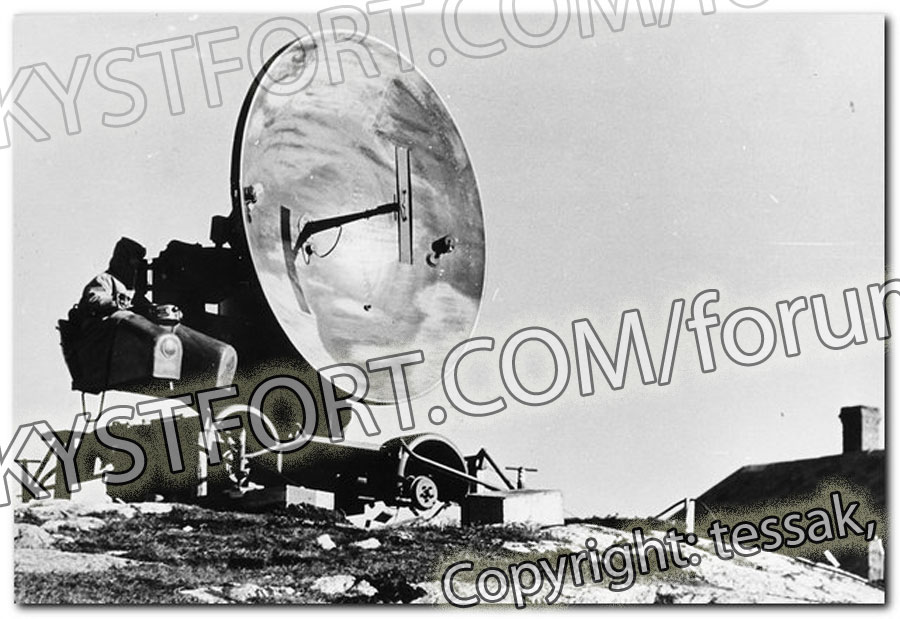

Hvilken radar er dette? Bildet tilhører et album hvor de fleste bildene kommer fra Sola.

Ser ut som en Würzburg Dora.
du er meeget rask :D
skjønner ikke hvorfor hjulene er borte på fundamentet.. kanskje den var stasjonær.
Würzburg Dora
Uten å være skråsikker vil jeg heller si det er en Würzburg A, forløperen til "D - Dora", dette pga antennen inni disken og understellet.

Hadde vært særdeles interessant om noen flere bilder kunne blitt lagt ut??
På rett sted til rett tid ;-)
Det at hjulene ble tatt av kan være for å lagre de et annet sted for beskyttelse mot evt. splinter eller varme(!), siden gummihjul ofte var en mangelvare under krigen. Har sett bilde av Luftwaffe-tilhengere på flyplasser i Frankrike med tildekkete hjul for å unngå skade fra sola på dekkene!
Hva brukte man en slik radar til?.. (ok, jeg har en bok om dette, men enklere å skrive et spørsmål.). radaren Würzburg A er allefall en lekker sak.
det var noen flere bilder, men skal legge de ut imorgen under "orginale bilder".

Erik H wrote:Hva brukte man en slik radar til?.. (ok, jeg har en bok om dette, men enklere å skrive et spørsmål.). radaren Würzburg A er allefall en lekker sak.
Denne var tilknyttet flakbatteriene og gav info til Scheinwefer-richtgerät og Kommandogerät for styring av lyskaster lytteapparat og kanonene. På Nüssbum Nesodden var det to stykker som stod noen få meter fra hverandre.
ervold
Dette gikk litt fort. Nüssbaum var radarsenteret på Nesodden. De små Würzburgerne stod på Varden flak batteri.
ervold
det er vel en modell av Wurzburg A på denne linken http://www.kystfort.com/forum/topic1738 ... t=würzburg
Der har du D versjonen (Dora)... Legg merke til forskjell på antennen som står inni parabilen, samt "krysslavett" med avtagbare hjulganger.
