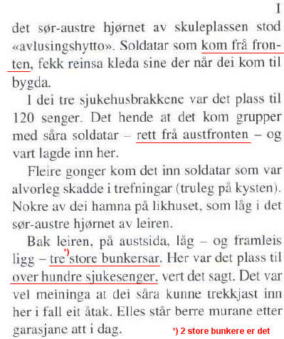

Du kan vel og ta med Etne her, der det var flere(6) leirer.Erik E wrote:Plusser vi på Kragerø, Malmøya og Sandefjord som nevnt her på forumet, så ser det jo i første øyekast ut som "halve Østlandet" hadde belegg med soldater fra østfronten
Legger ved et utsnitt fra Ryggjaleiren i "ETNE SOGELAG Årbok 2001, 18 årgang"
av V e v a t n e t, I n g o l v
- utdrag s.49
- Ryggjaleiren.jpg (51.23 KiB) Viewed 14423 times
