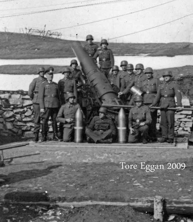

Vet ikke hvor dette bildet er tatt. Det er kun beskrevet med Norwegen 1944. Selve fotografiet er kopiert av Nerlien i Oslo.
Regner med det er en Mörser vi ser på bildet, så sannsynligheten for at en må lengre vestover er vel sannsynlig.
Flere av gutta bærer Marine artilleri merket (Marine-Artillerie-Kriegsabzeichen)
Har noen peiling?
21 cm MRS(t) Mörser om jeg ikke tar feil...
Var kun tre slik batterier i Norge pr. 1944,
20/976 Eidsbygda
21/975 Hevnskjöl
3/974 Reitan
Har vært på alle tre steder, og bildet ditt kan egentlig være fra hvilket som helst av dem.... Ingen 100% treff, da det mangler stillinger i alle fortene pr. i dag.
Alle er hærkystbatterier, så tydeligvis et HKB som har fått bemanning fra marinen, nøkkelen ligger nok i de Marine artilleri merkene som må være høyst uvanlig på et mørserbatteri av denne typen!

Ikke at jeg har stor lokalkjennskap, men ut fra hvor jeg har oppfattet at batteriet på Reitan var plassert (mellom dagens jernbanetrase og Rv80?) får jeg ikke bildet til å stemme med Reitan. Det er vel ikke særlig stor avstand ned til sjøen derfra, og jeg mener det er høyere fjell bak batteriet? (er det forresten vann eller snø på bildet?).
Det ligger en hel del stillinger der ja, men ifølge britiske kart lå mesteparten av batteriet lå lenger opp i høyden som i dag er på innsiden av gjerdet til Reitan.
Enig med deg Natter, jeg heller ikke får det helt stemme overrens med Reitan utfra det jeg husker da jeg hadde førstegangstjenesten der.
Hm...

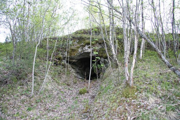

Vedlagt eksempel fra Reitan... Jeg kan ihvertfall ikke gå god for at fjellknatten i bakgrunnen på originalbildet ikke har noe med dette terrenget å gjøre....
Helt klart en SKODA-produsert mørser.

Ut fra skygger - som gir grove himmelretninger, stillingens utforming og maskeringen i bakkant vil jeg holde en knapp på Eidsbygda.

Eidsbygda er det nok ikke...tror mer på Hevnskjel.
Det er både litt holmer og skjær i skuddsektor.

får ikke helt de holmene og skjærene til å passe med Hemnskjel heller, og såvidt jeg husker ligger de litt høyere i forhold til vannet.

Lite trolig at dette er fra Hemnskjel siden det batteriet lå i en liten dal med høydedrag på 3 av 4 sider.
De stillingene som ligger åpent har betong innvendig i sideveggene og de som har mere innblanding av stein ligger inntil åssidene.
